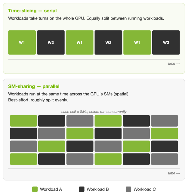

计算共享方式:分时共享或 SM 共享
计算现在可以分割。调用共享 GPU 的工作负载的数量:无论哪种方式,每个工作负载都获得大约 1/n 的计算,不同之处在于它们是轮班还是一起运行。
  • 时间片是串行的:工作负载轮流在整个 GPU 上运行,当每个 GPU 使用其完整的切片时,每个 GPU 获得大约 1/n 的时间。一个工作负载未使用的时间由其他工作负载平均分配。这是默认值。每个工作负载都在其自己的错误域中运行,即。完全错误隔离。
  • SM 共享是并行的: GPU 的流式多处理器 (SM) 在工作负载之间分割,并且所有 SM 均可同时连续运行。没有任何东西是预先雕刻出来的。GPU 硬件会在工作负载需要时分配和释放 SM。当每个工作负载都很忙时,分割结果大约为 1/n;当一个工作负载安静运行时,SM 会转到另一个工作负载,而单个活动工作负载可以使用所有 SM。在此模式下,工作负载共享一个错误域。
