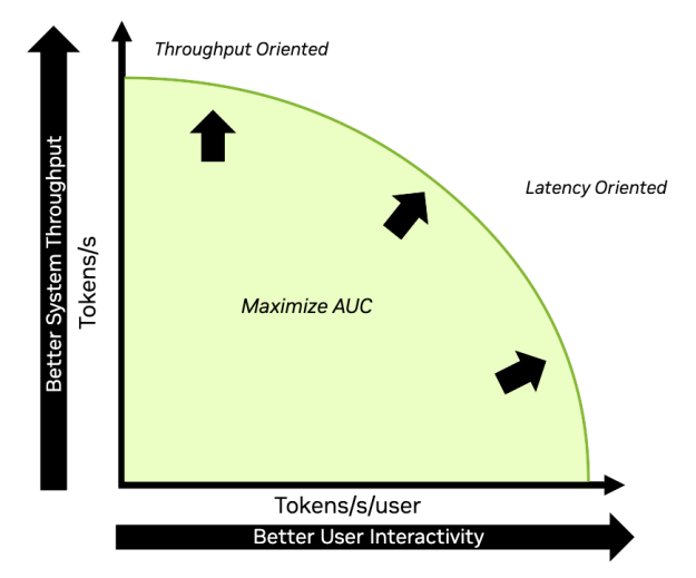

保持精度不变,问题就变成了二维帕累托边界:改进一个通常会使另一个付出代价。目标是将整个边界向外推进,使曲线下方的区域最大化 (请参见下图 1) 。
图 1. 系统吞吐量与交互性对比

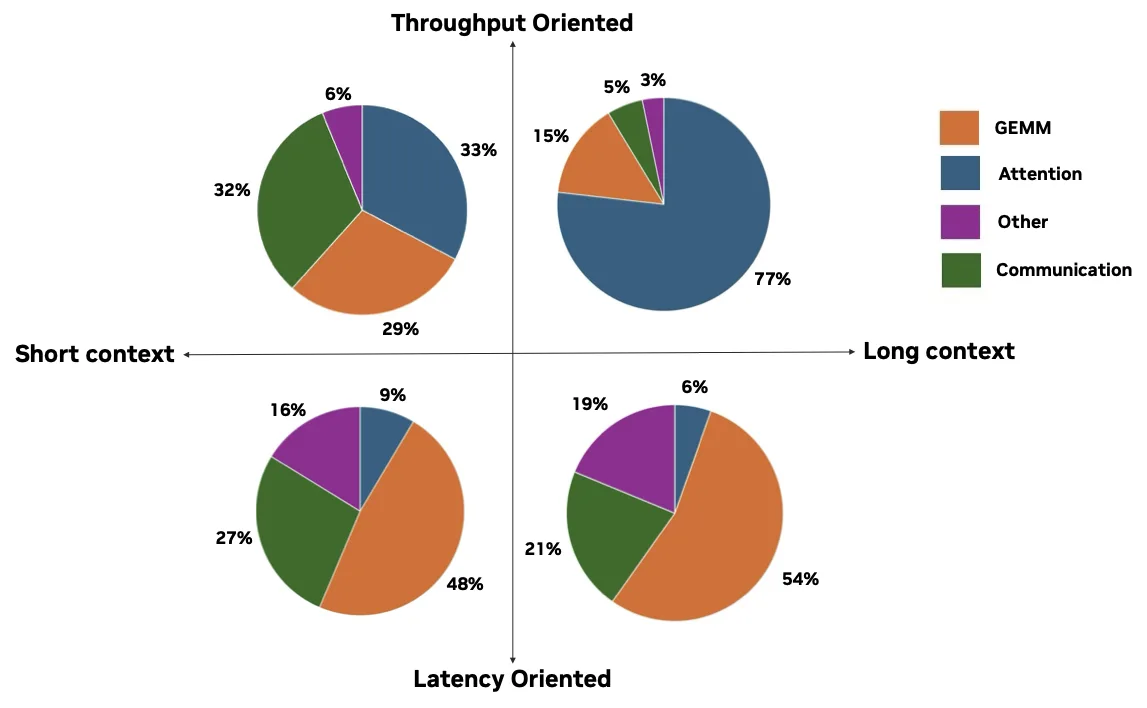

首先,考虑部署场景,该场景沿两个轴变化 (请参见下图 2) 。
图 2. 跨不同工作负载机制 (水平轴) 和服务目标 (垂直轴) 的延迟细分
工作负载从短上下文到长上下文不等,服务目标从以吞吐量为导向 (最大限度地提高 token/ 秒) 到以延迟为导向 (最大限度地减少响应时间) 不等;许多服务目标介于两者之间。
每个象限需要不同的优化:长上下文、面向吞吐量的服务将大部分时间用于注意力,而面向延迟的服务则增加了模型并行性,以缩短注意力和 FFN,但代价是通信和固定的开销。短上下文、面向吞吐量的服务可在注意力和 FFN 之间更均匀地分配时间,并可大规模受益于并行性 (例如专家并行性) 。
阿姆达尔定律适用:优化一个部件只对其占用的时间有帮助。如果注意力是运行时的 77%,则调整前馈层只会产生微小的收益,而注意力路径是值得付出努力的地方。了解自己的现状可以告诉你应该关注哪些方面。

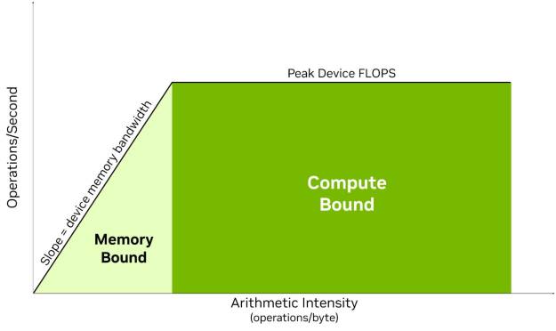

算术强度的作用
在任何硬件上,可实现的性能都受“超限”模型的限制。工作负载到达的位置取决于其算术强度,定义为每字节内存移动所执行的计算操作数。
低算术强度的工作负载受显存带宽 (显存受限) 限制;高算术强度的工作负载受设备峰值计算吞吐量 (以 FLOPS (计算受限) 为单位) 限制。当目标是最大吞吐量 (每秒 token 数) 时,您希望将工作负载驱动到计算受限的区域,以便使用硬件的全部数学运算能力。
延迟敏感型解码则恰恰相反,它以低并发率运行且受内存限制,因此缩短内存访问时间可以降低响应延迟。
图 3. 屋顶线条模型。在岭点以下,工作负载受内存带宽限制;在此带宽之上,受设备峰值计算吞吐量限制。工作负载的算术强度 (每字节运算次数) 决定了它属于哪个体系

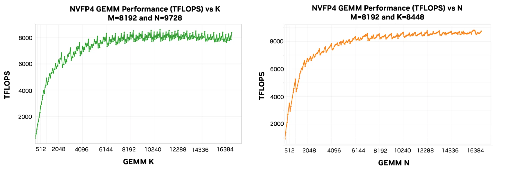

下面图 4 中的图形在 GB300 芯片上显示了这一点。当 NVFP4 GEMM 和 token 维度 (GEMM-M) 固定为较大的 8192 时,我们将扫描归约维度 (GEMM-K) (左图) 和投影维度 (GEMM-N) (右图) 。在这两种情况下,当扫描维度较小时,吞吐量会急剧下降,这确认了小型 \(N\) 或 \(K\) 会使硬件未得到充分利用。( \(N\) 和 \(K\) 对应的是 \(H\) 或 \(H’\),具体取决于层;请参阅上面的表 1. )
图 4(左)。GB300 上 NVFP4 GEMM 吞吐量随缩减维度 K 的变化(固定 M = 8192,N = 9728)。在 K ≈ 6144 附近饱和;达到持续吞吐量的 80% 需要 K > 3072。图 4(右)。GB300 上 NVFP4 GEMM 吞吐量随投影维度 N 的变化(固定 M = 8192,K = 8448)。在 N ≈ 6144 附近饱和;达到持续吞吐量的 80% 需要 N > 2560。

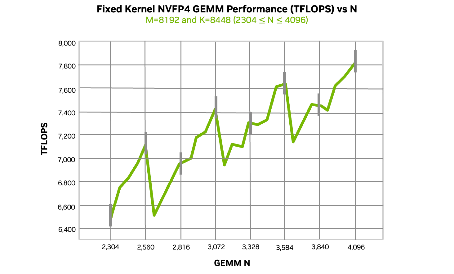

协作可改善数据重用,但也会放大有效图块,因此维度必须是较大值的倍数才能保持一致。当某个维度不是该有效图块的倍数时,边缘图块仅部分填充,但仍然启动并运行一个完整图块的计算值;未使用的 (填充) 部分没有任何有用的工作,浪费了周期并降低了吞吐量。图 5 说明了这一点:使用 256 × 128 的基础图块、集群 MMA 和 4 × 2 CGA,当 N 是 256 (集群 MMA 为 2 × 128) 或 512 ( CGA 为 2 × 256) 的倍数时,以精细步骤扫描 GEMM-N 会产生本地最大吞吐量。
图 5. 图块量化对 GB300 上提供的吞吐量的影响,测量方法是:内核强制使用 256* 128 图块和集群 MMA,并在 M* N 输出矩阵上使用 4* 2 CGA
为避免这种浪费,请选择大小为图块大小倍数的模型尺寸,并与 GPU 缓存行宽度保持一致。一个 128 的倍数表示安全的便携式地板; 256 (clusterMMA) 或 512 (CGA) 的倍数表示更大的协作图块,并可捕获最多的吞吐量。

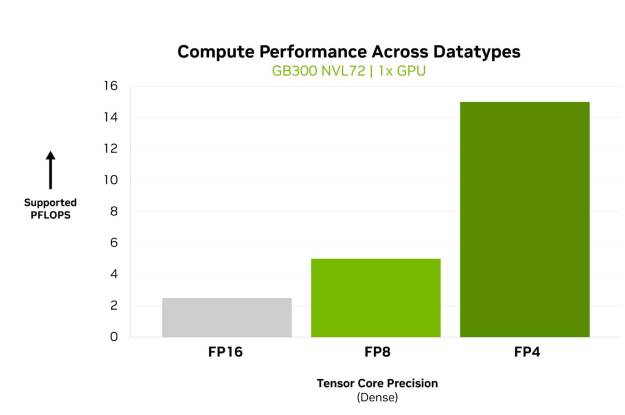

量化可提高数学吞吐量并立即减少内存流量,从而帮助计算受限和内存受限的工作。Blackwell 系统支持 NVFP4 以及 FP8 和 FP16/ BF16 等其他位宽格式 (请参见下图 6) 。
图 6. 跨数据类型的密集 Tensor Core 吞吐量

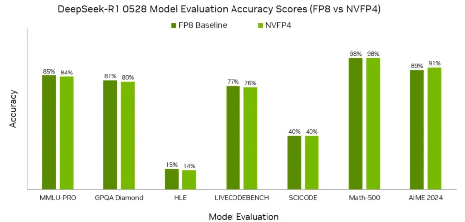

NVFP4 专为平衡模型准确性和速度而设计;它对每个 16 值微块应用细粒度 FP8 (E4M3) 刻度,并对每个张量应用二级 FP32 刻度。这种分层扩展可在保持 4 位计算速度的同时大幅减少量化错误,使 NVFP4 能够在各种 LLM 工作负载中实现更高精度的准确性 (请参见下图 7,DeepSeek-R1) 。
图 7. NVFP4 下的 DeepSeek-R1 精度与 FP8 基准非常接近,在大多数基准测试中保持在大约一个点以内,并且在 SciCode、Math-500 和 AIME 2024 上达到或超过 FP8

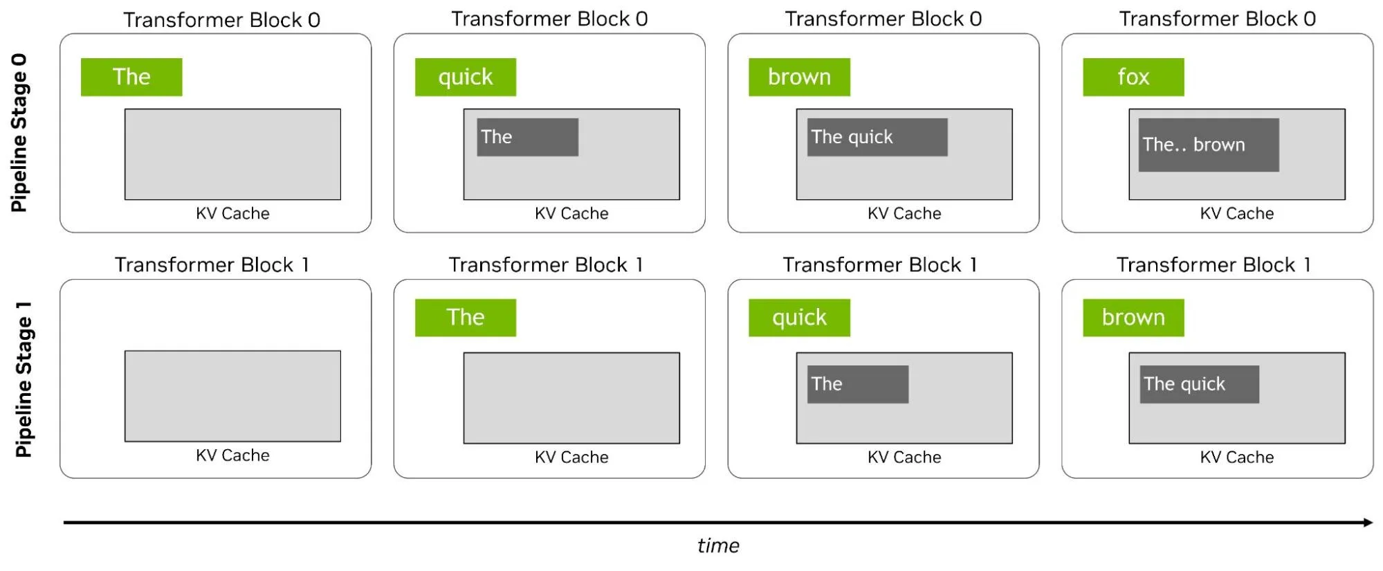

对于预填充,在保持高吞吐量的同时降低初始标记延迟 (FTL) (尤其是在长上下文中) 需要积极的并行化。分块工作流并行 (CPP) 非常适合这种情况:它将跨 GPU 的模型层和输入上下文拆分成流经工作流的数据块 (请参见下图 8) 。
图 8. 分块工作流并行在 GPU 上拆分 token 和层,以执行工作流

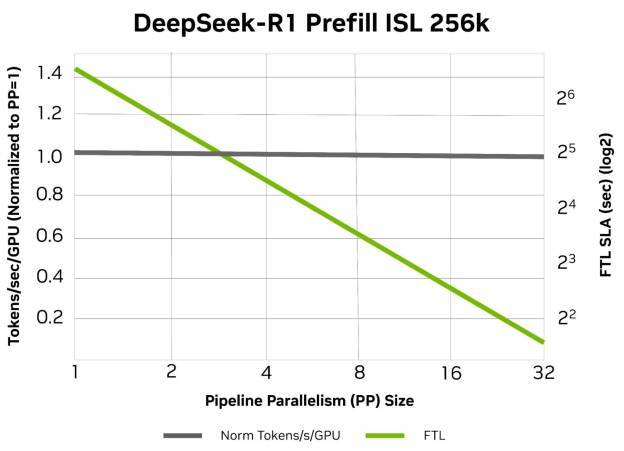

这让预填充工作节点能够在严格的 FTL 预算范围内处理长序列,而无需采用宽张量并行 (请参见下面的图 9) 。
图 9. 分块工作流并行可在不牺牲吞吐量的情况下降低 FTL。示例:DeepSeek-R1 以 256K 输入长度进行预填充,增加工作流并行大小会减少 FTL,而 token/s/ GPU 大致保持不变
只有在工作流阶段保持平衡的情况下,CPP 才会产生回报;不平衡的阶段会产生工作流泡沫,导致一些 GPU 处于空闲状态。保持场景平衡的一种有效方法是使用均匀分割的可重复图层模式构建模型。
