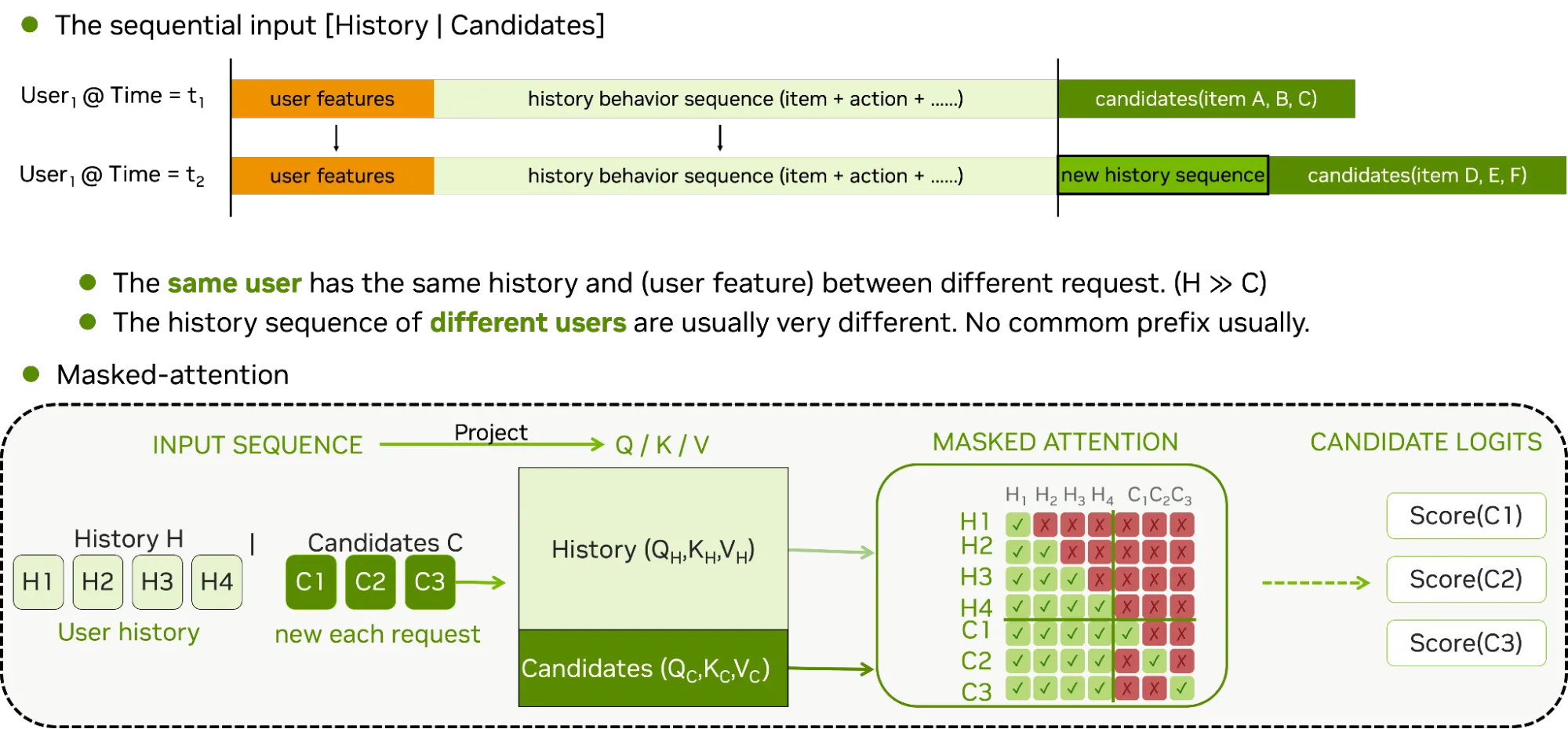

为大型顺序推荐系统提供服务不同于为小型密集排名模型提供服务。服务堆栈必须处理锯齿状的序列输入、大型分类嵌入状态、长历史记录和请求模式,其中同一用户可能仅在少量新信息的情况下重复返回。重新计算每个请求的用户历史记录的完整键值状态不仅会浪费工作,还会增加延迟。
这正是 KV 缓存的重要性所在。KV 缓存可存储先前序列计算中可重复使用的键值数据,使模型能够避免重新计算用户历史记录的缓存部分。对于推荐系统推理,当用户的长期历史记录在新的候选项或最近的操作出现时基本保持稳定时,这一点尤其有用。
NVIDIA HSTU 推理工作流包括使用 GPU 显存和主机存储进行 KV 数据缓存的 KVCacheManager。GPU 缓存以分页 KV 数据表的形式组织,支持查找、分配、附加和移除。当 GPU 缓存空间受限时,可以根据 LRU 式策略驱逐年龄较大的用户。主机侧存储为缓存的 KV 数据提供了另一层,工作流包括一个由 FlexKV 支持的后端,用于 KV 缓存运行时。
HSTU 注意力内核可以使用分页缓存中的 KV 数据,而导出的推理路径包括用于查找、分配、载入、附加和卸载的缓存感知自定义操作。这允许服务路径保留模型的序列语义,同时减少冗余计算。

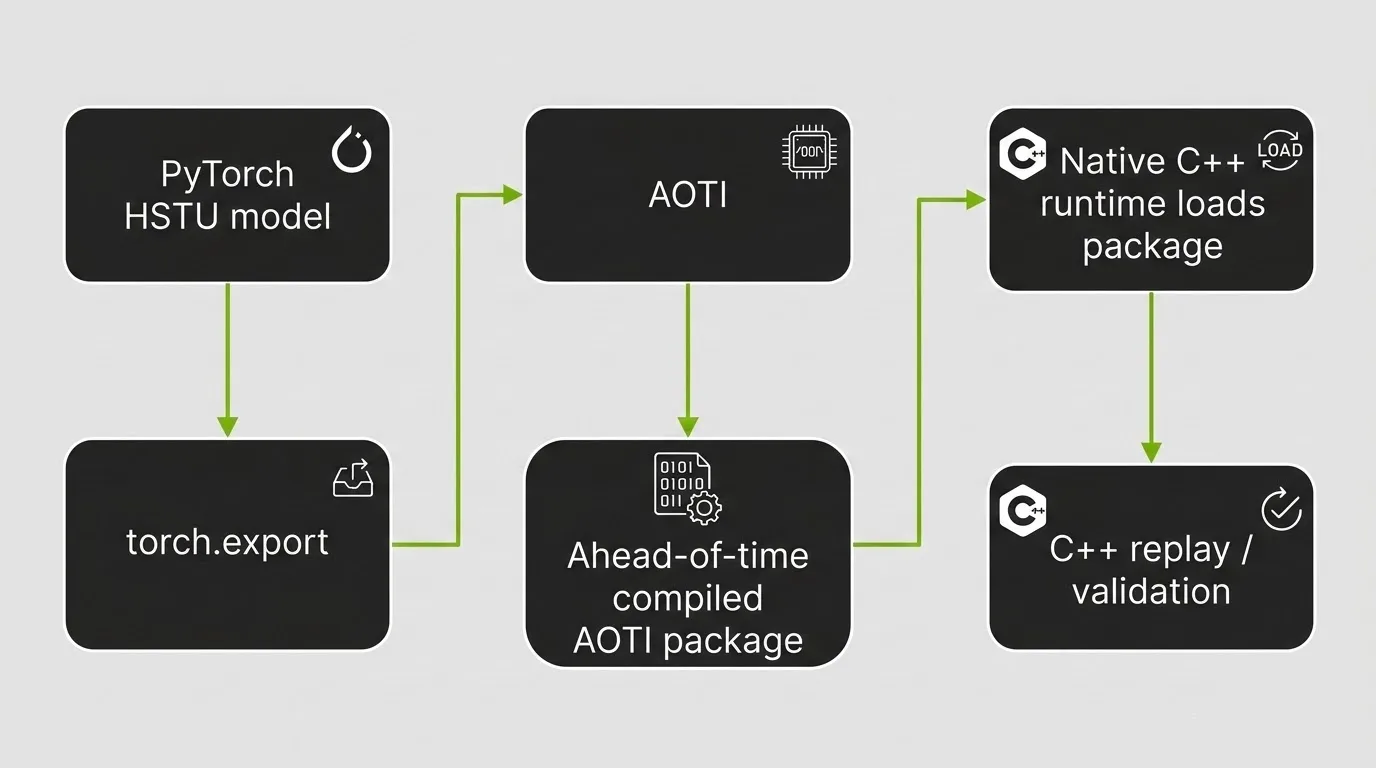

Pytorch AOTI ( Ahead-of-Time Inductor) 工作流从 PyTorch 模型开始,并使用 torch.export 和 PyTorch AOTI 进行导出。AOTI 会提前将模型编译成可由原生 C++ 运行时加载的软件包。这可降低 Python 运行时开销,并为 Dynamo-Triton PyTorch AOTI 后端提供便于部署的构件。
导出的模型包包含 AOTI 模型存档以及元数据和嵌入表文件。在 NVIDIA 示例中,嵌入实现结合了 DynamicEmb 推理嵌入表和 NV Embedding Cache,通过仅在 GPU 显存中存储热门嵌入,同时将整个表保留在 CPU 显存中,从而减少 GPU 显存占用。导出路径会写入层元数据,并将嵌入表数据与编译后的 .pt2 存档文件一起嵌入,因此可以加载模型,而无需重复嵌入表副本。
该工作流可通过多种方式验证相同的导出伪影。Python 导出脚本会生成软件包并回放张量。原生 C++ 可执行文件加载并回放导出的模型,以进行正确性和性能验证。然后,Dynamo-Triton 部署使用相同的 AOTI 软件包和回放路径,这有助于保持开发验证和生产服务保持一致。

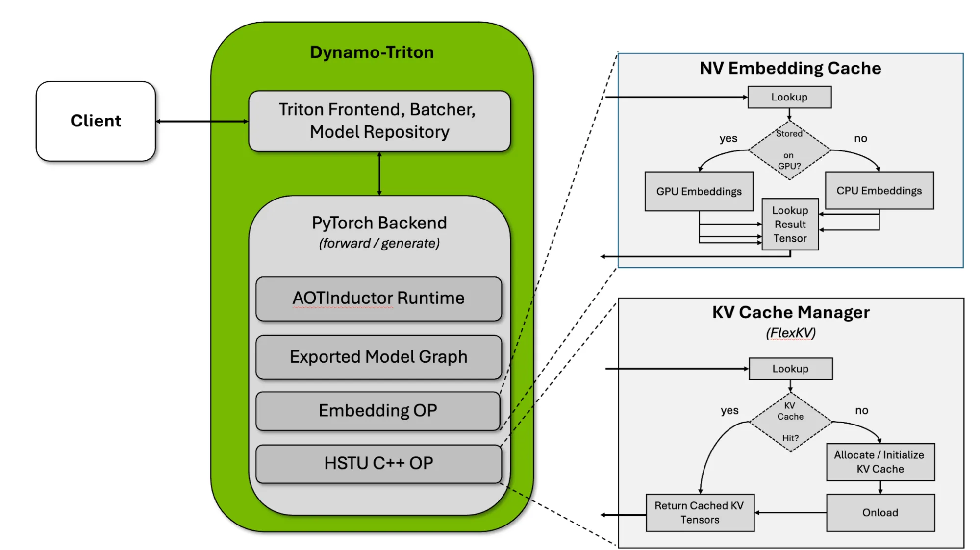

Dynamo-Triton 为导出的 HSTU 模型提供生产服务层。AOTI 部署使用带有 platform: "torch_aoti" 的 Dynamo-Triton PyTorch 后端。这使得 Dynamo-Triton 能够加载和提供提前编译的 PyTorch 模型包。
完整的工作流程包括以下五个阶段:
  • 构建所需的自定义运算符和运行时库
  • 使用 PyTorch AOTI 导出 HSTU Ranking 模型
  • 启动由 FlexKV 支持的 KV-cache 服务
  • 使用原生 C++ 回放验证导出的伪影
  • 使用 Dynamo-Triton 为导出的 KV-cache AOTI 模型提供服务
这种方法很重要,因为推荐系统服务需要的不仅仅是一个快速的模型内核。NV Embedding 缓存通过仅在 GPU 显存中保留嵌入表的热部分来降低 GPU 显存需求。FlexKV通过缓存注意力块来减少长用户历史记录的重新计算。Dynamo-Triton 提供模型库管理、请求处理、后端集成、指标和部署结构。AOTI 带来了开销较低的编译模型构件。它们共同构成了一个服务堆栈,旨在实现逼真的生成式推荐系统推理。

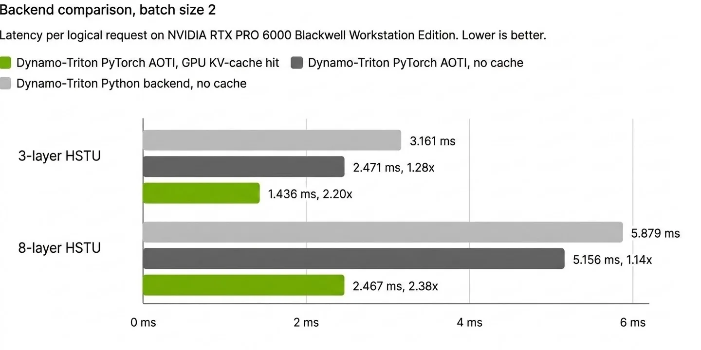

Dynamo-Triton 后端对比
在 Dynamo-Triton batch size 2 下,即使未命中 KV 缓存,PyTorch AOTI 也比 Dynamo-Triton Python 后端降低了延迟。由于 GPU KV 缓存的内存容量为 20 GB,因此延迟显著降低。
这些结果显示了两种不同的收益。首先,与 Python 后端相比,AOTI 减少了服务开销。其次,KV 缓存命中通过重复使用缓存序列状态来减少模型工作量。缓存的优势在更深的 8 层模型上尤为明显,在这种模型中,避免重新计算会产生更大的影响。

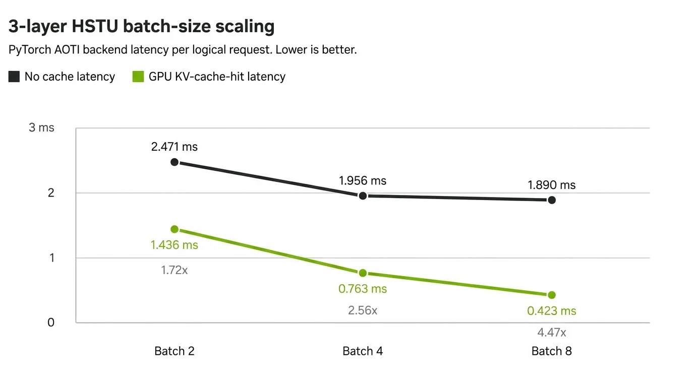

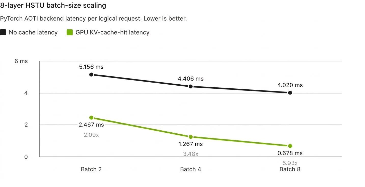

按批量大小划分的 PyTorch AOTI 后端结果显示,随着逻辑批量大小的增加,KV 缓存变得越来越有效。
在批量大小为 8 时,三层 HSTU 模型在 GPU KV 缓存命中的情况下,每个逻辑请求的延迟为 0.423 毫秒。八层 HSTU 模型可达到 0.678 毫秒。这些是长序列排名推理的出色结果,展示了将编译模型执行与缓存感知服务相结合的价值。
