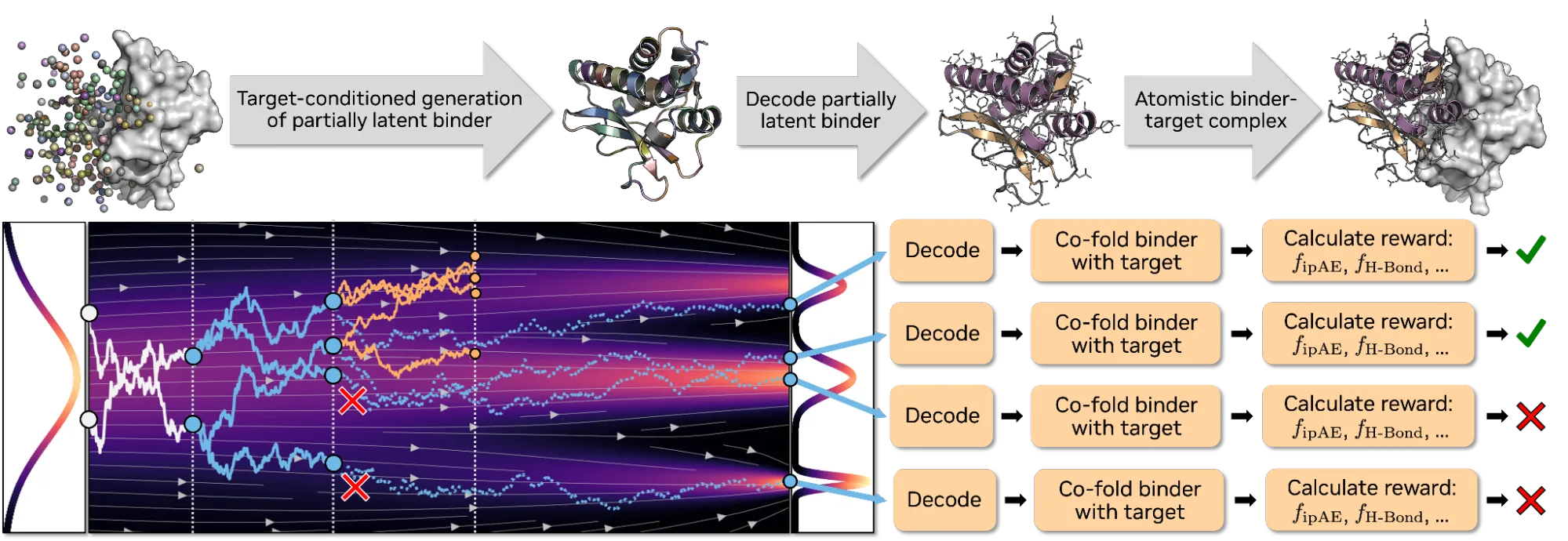

基于 La-Proteina 模型,Proteina-Complexa 使用部分隐性流匹配框架来生成全原子结合结构 (蛋白质骨架和侧链) 和相应的氨基酸序列,称为协同设计。在这种方法中,主干碳原子在 3D Cartesian 空间中进行显式建模,而所有其他原子 (侧链和非碳) 和氨基酸序列通过自编码器压缩到已学习的潜在空间中。这平衡了原子保真度与计算可追溯性。
从历史上看,计算工作流已将结合剂设计作为一个分散的过程,通常依靠单独的模型来生成主干和序列。虽然这些模块化方法可以产生出色的结果,但协同设计可以实现原子层面的推理。通过同时生成氨基酸序列和全原子结构 (骨架和侧链) ,Proteina-Complexa 可确保化学特性和 3D 几何图形紧密合。这种集成生成技术允许设计精确、高相关性的接口,这些接口针对折叠和合成进行了内在优化。
训练蛋白质结合剂设计的生成模型需要有关结合剂及其标的大量结构数据。Proteina-Complexa 基于蛋白质数据库 (PDB) 、AlphaFold 蛋白质结构数据库、PLINDER 和最近发布的 Teddymer 数据集 中超过 100 万个精心策划的高质量实验和预测结构进行训练。
Proteina-Complexa 模型还引入了一种设计结合剂的新方法,统一了一种生成方法,该方法利用有关蛋白质结合剂结构的知识和推理时计算扩展,在推理过程中迭代优化设计。在键合剂生成过程中,“推理”搜索算法 (例如,Beam Search、Best-of-N) 会在中间步骤中评估和完善候选项,在困难目标上投入更多计算,同时保持蛋白质结构知识的计算效率。

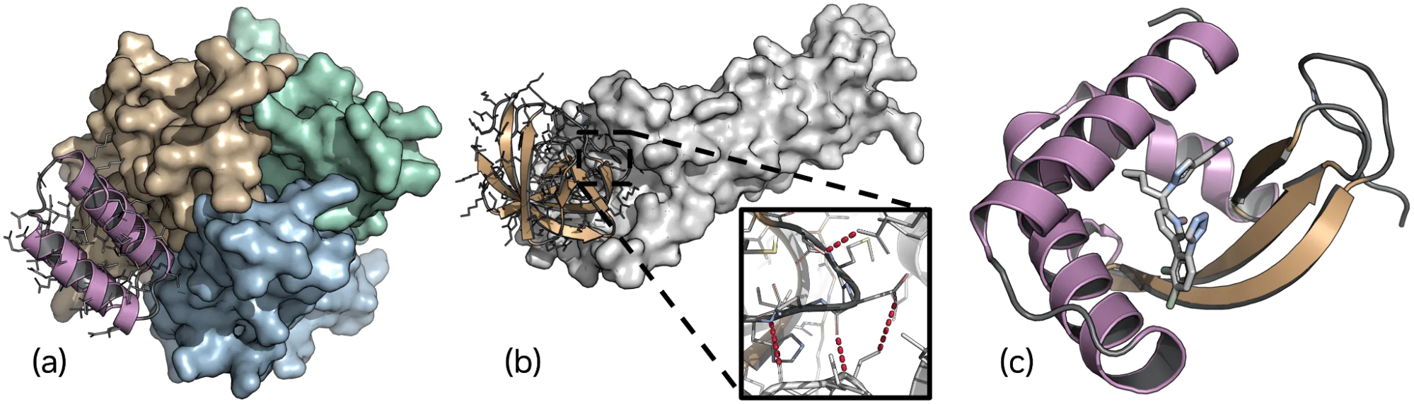

图 2 显示了 Proteina-Complexa 生成的以下粘结剂:
- 具有挑战性的 TNF – 三链蛋白质标 (a) ,通过生成的紫色结合剂进行表面表示
- 以灰色表面表示 Claudin-1 蛋白质标 (b) ;放大显示标和结合剂之间的红色界面氢键
- 灰色小分子标 (c) ,紫色/ 金色结合剂
