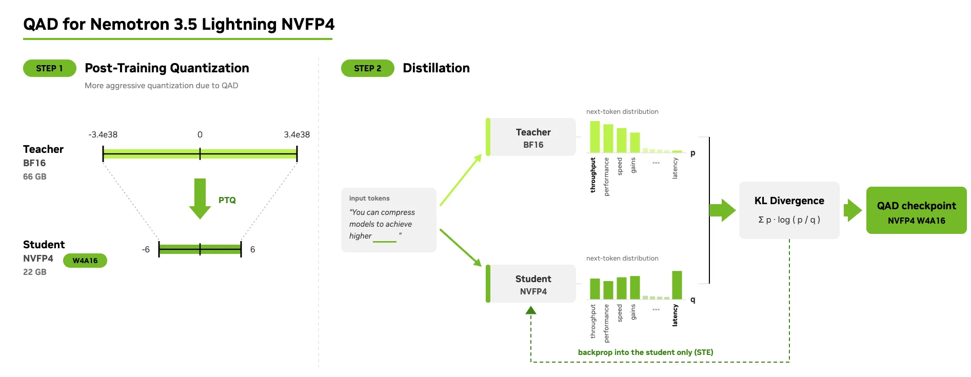

什么是量化感知型蒸馏?
QAD 使用原始全精度模型 (教师) 来训练量化模型 (学生) 。首先,在全精度模型上运行 PTQ 来创建量化模型。然后,将冻结的 BF16 模型蒸馏输入量化模型,使用 KL 离散损失比较教师和学生的逻辑。
图 1 显示了用于构建 Nemotron 3.5 Lightning NVFP4 检查点的两阶段 QAD 过程。全精度 BF16 模型既是固定的教师,也是第 1 阶段 ( PTQ 通道,将权重量化为 W4A16 以生成量化学生) 的起点。在第 2 阶段,学生使用 QAD 进行训练,通过模拟量化运行其前向传递,而蒸馏损失使其与教师保持一致,从而生成最终的 NVFP4 检查点,准确性恢复接近基准。
量化感知型蒸馏过程

第 2 步:量化感知型蒸馏
在 QAD 期间,学生模型的每个前向传递都会经过模拟量化,因此模型可以解释其在推理时遇到的量化噪声。同时,它经过训练,可通过蒸馏损失来匹配教师。通过教师信号,学生正在学习重现其来源模型的完整行为,而不仅仅是预测下一个令牌。结合使用这两种信号进行训练,使 QAD 能够通过积极的量化来保持高质量。

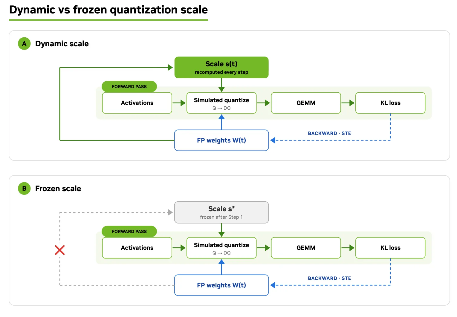

QAD 期间的量化规模处理
对于检查点和训练配置集,最后一个选择是如何在 QAD 期间处理量化规模。我们尝试了两种策略,具体应用取决于如何校准第 1 步中的 PTQ 检查点。
图 2 显示了动态和冻结刻度,其中两条车道共享相同的量化正向传递,包括激活、模拟量化、GEMM、梯度返回到 FP 权重的损失。顶部通道会重新计算当前张量中每个步骤的量化比例;底部通道会锁定经 PTQ 校准的比例,并仅更新权重。W (t) 是训练步骤 t 中的 BF16 权重,s (t) 是同一步骤中从这些权重重新计算的比例,s* 是捕获一次并在整个运行中保持的比例。
动态扩展 QAD:从最大校准 PTQ 检查点开始。这是表 1 中的 max 或 mamba_fp8_max 量化配置。两者都带有动态权重和激活,因此在训练期间会动态重新计算,并且权重和会随着模型的学习而调整。
冻结规模的 QAD:从基于 MSE 的 PTQ 检查点 (例如表 1 中的 MSE、four_over_six 或 four_over_six + NVFP4 KV) 开始。MSE 和 4 比 6 通过搜索达到其规模,以更大限度地减少量化误差,而在每个步骤中重复的成本太高。采用在 PTQ 期间找到的刻度,并在训练期间将其冻结,而不是重新计算刻度。只有权重会更新,而刻度则保持在其校准值不变。
先选择规模策略,然后再选择训练时间。它直接从第 1 步中选择的 PTQ recipe 开始。经过最大校准的检查点可实现动态扩展 QAD,而基于 MSE 的检查点可实现 QAD 冻结扩展。建议使用混合了动态片和冷冻片的多种 PTQ 方法,并对其进行评估,以评估哪种方法将受益于 QAD。
