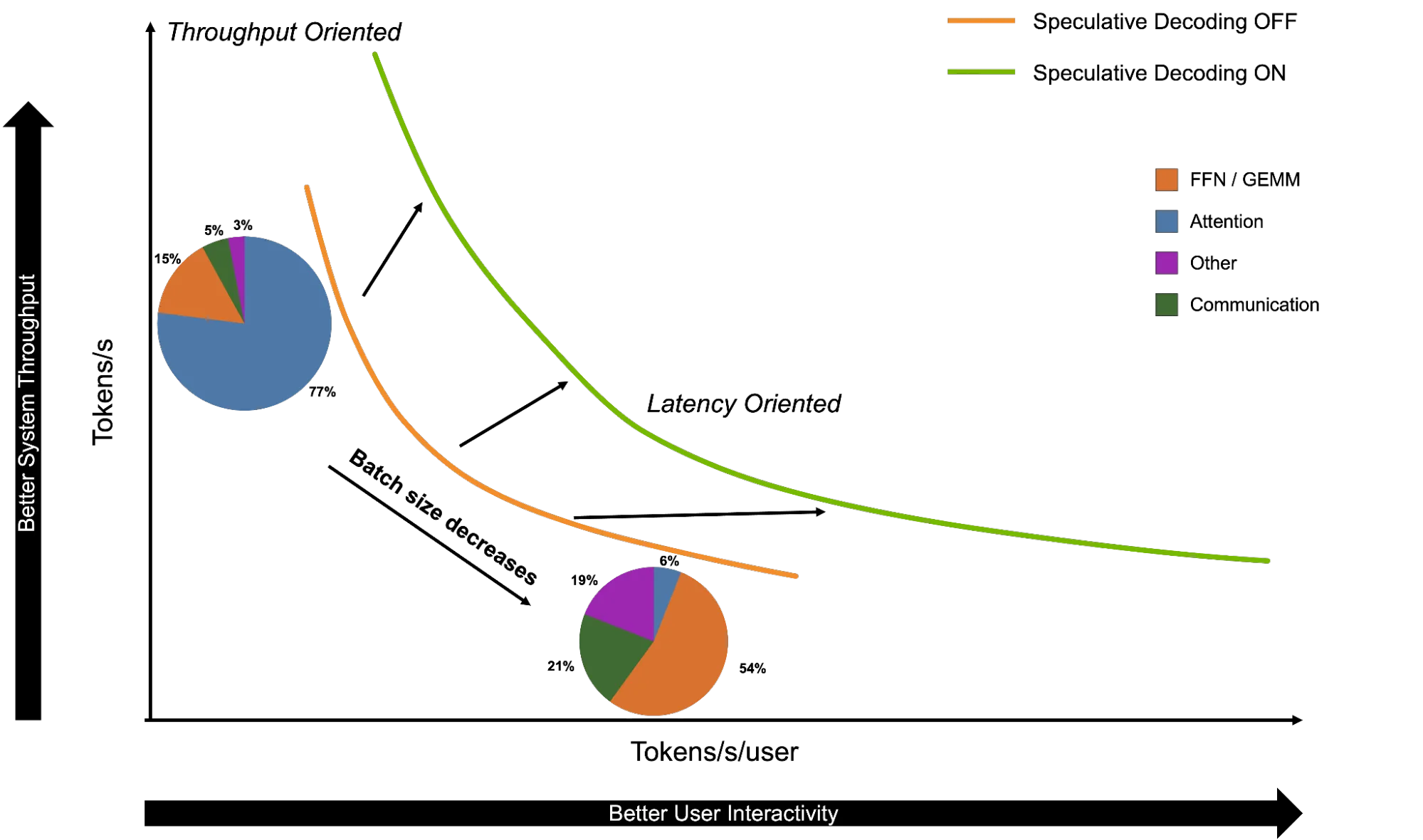

在验证过程中,计算使用 ( \(1 + D)\)) 进行扩展,但内存访问保持不变。因此,目标是增加 \(D\),直到 \(T_{\mathrm{verif}}\) 保持不变,通常直至验证从内存受限过渡到计算受限。显然,\(D\) 的最佳值取决于 \(B\),并且预计在帕累托边界之间会有所不同。请记住图 1.

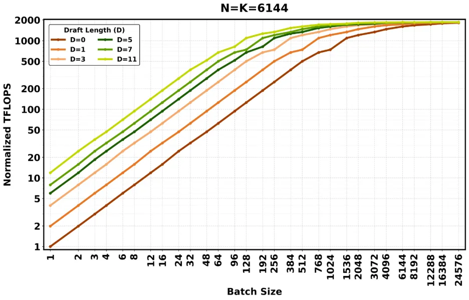

经过猜测,GEMM 的每个目标线性层的 GEMM-\(M\) 从 \(M\) 增长到 \(M \times (1 + D)\),其中 \(M\) 是 GEMM-\(M\),没有猜测。图 3 显示了具有代表性的专家 GEMM 大小为 6144 x 6144 时,在各种草稿长度下,每秒 teraFLOPS 的规模。显然,较高的拔模长度允许 GEMM 在较低的有效批量大小下实现峰值性能。

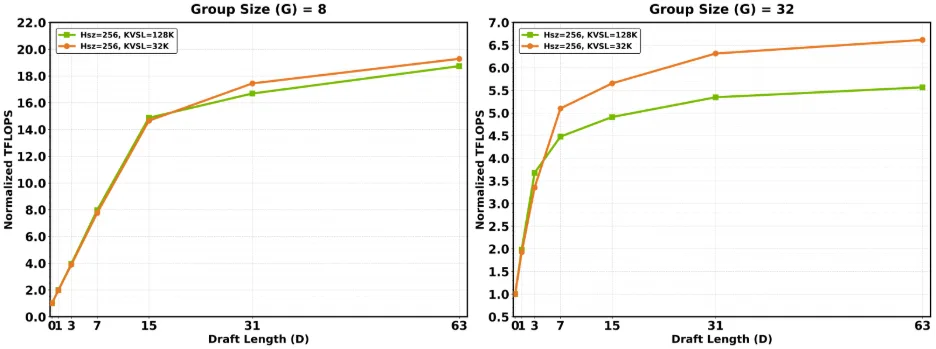

猜测会将其增加为 \(2 \times G \times (1 + D)\),因为预测的token会重复使用相同的 KV 缓存。GEMM-\(M\) 的有效注意力是 \(G \times (1 + D)\)。在当前 GPU 设备上,注意力内核在 GEMM-\(M=128\) 下实现了良好的硬件利用率,从而使 \(D = \frac{128}{G} – 1\) 成为最佳吃草长度。
图 4 显示了在 32K 和 128K KV 序列长度中,\(G = 8\) 和 \(G = 32\) 的 \(D\) 增加时的标准化注意力吞吐量。\(G = 32\) 变体达到吞吐量饱和时的值较低,为 \(D\)。除了吞吐量饱和点之外,注意力不再受 DRAM 带宽的限制,其运行时随 \(D\) 进行扩展。由于 \(AL\) 随 \(D\) 呈次线性增长,因此将 \(D\) 增加到此水平之后可能会减缓注意力密集型工作负载的运行速度。

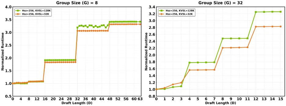

注意力运行时也取决于图块大小。图 5 显示,当 \(G \times (1 + D)\) 与基准测试注意力核函数的软件图块大小 ( 128) 相交时,运行时间以步长增加。如果 \(G \times (1 + D)\) 位于两个图块边界之间,则最后一个图块仅被部分使用,但其成本仍与完整图块差不多。
准则 3: 如果您选择 \(D > \frac{128}{G} – 1\),首选 \(G \times (1 + D)\) 是 128 倍数的值,以避免图块利用率不足。

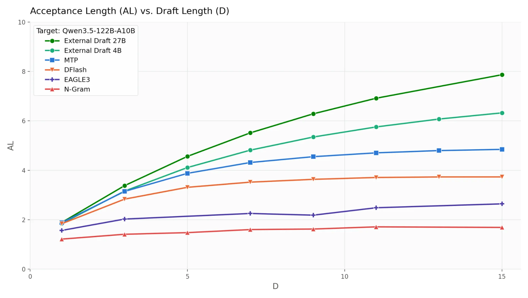

图 6 显示了以 Qwen 3.5 122B A10B 为目标时,AL 在 SPEED-Bench 上如何随着 D 值的增加而变化。SPEED-Bench 是 NVIDIA 开发的预测性解码基准测试,旨在表示逼真的生产工作负载。它涵盖编码和摘要等多个任务领域,并具有不同输入序列长度的各种拆分。我们推荐使用 SPEED-Bench 进行 \(AL\) 比较。
在 32K 拆分时,Qwen 3.5 35B A3B 在 \(D = 9\) 时达到 \(AL\) 的 6,而 4B 草稿达到 AL 5 以上。随着 \(D\) 的增长,MTP 和 DFlash AL 趋于平稳。N – Gram 对这种工作负载的接受度较低,更适合具有重复标记模式的工作负载。
较高的 \(AL\) 并不等于更高的加速。您还需要考虑生成草稿的成本。
如图 6 所示,在 \(D > 3\) 下,所有外部草稿的 \(AL\) 均高于其他草稿方法。Qwen 3.5 122B MTP 要小得多,具有 25 亿个总参数和不到 1.5 亿个活动参数。在 \(D = 3\) 下,较大的外部草稿可能不值得增加成本。在 \(D = 21\) 选项下,假设服务策略高效,AL 值越高可能就越值得。
同时,DFlash \(AL\) 的稳定速度相对较快。但是,DFlash 和 DSpark 会并行生成 \(D\) 草稿token,从而降低 \(O_d\)。相比之下,在最低延迟下,使用 \(D=11\) 时,单层 MTP 头需要 11 个步骤,最终达到 \(O_d^{\mathrm{MTP}} = \frac{11}{L_{\mathrm{target}}}\),而五层 DFlash 头一次生成草稿,最终达到 \(O_d^{\mathrm{DFlash}} = \frac{5}{L_{\mathrm{target}}}\)。
