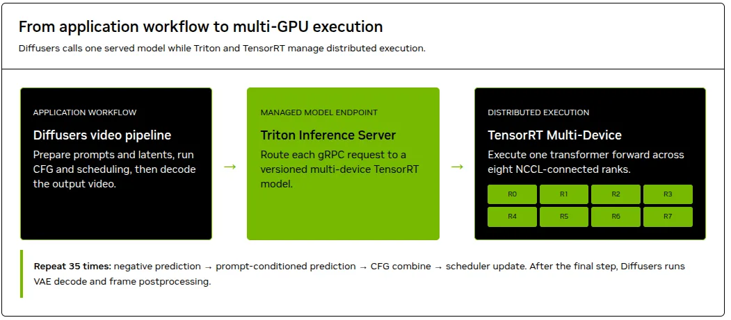

在部署之前,将分布式 Ulysses 图形编译到每个 TensorRT 计划中。Dynamo-Triton TensorRT 后端加载版本化计划,创建多秩执行状态,并公开一个 gRPC 模型端点。客户端向该端点发送 Transformer 请求;它不协调参与的 GPU 秩。
Cosmos 3 Nano 模型提供了这一边界的实际示例。Transformer 占单 GPU 生成时间的 93.4%,是影响最大的加速阶段。在 35 个降噪步骤中,每个步骤都需要一个负或无条件预测以及一个基于提示条件的 CFG 预测。因此,Diffusers 代理每步进行两次连续的 Triton 调用,每代 70 个 Transformer RPC。每个请求都会携带准备好的张量,并将 noise_patches 返回至应用程序工作流程。
Dynamo-Triton 如何激活上下文并行的分布式 TensorRT 计划?
分布式图形被编译成每个上下文并行的 TensorRT 计划。Dynamo-Triton 配置会激活该计划;它不会将单个设备引擎转换为分布式引擎。单设备基准使用 GPU 0 上的标准 GPU 模型实例。2、4 和 8 GPU 变体使用 KIND_MODEL,启用 TensorRT 后端多设备路径,并识别参与的 rank。

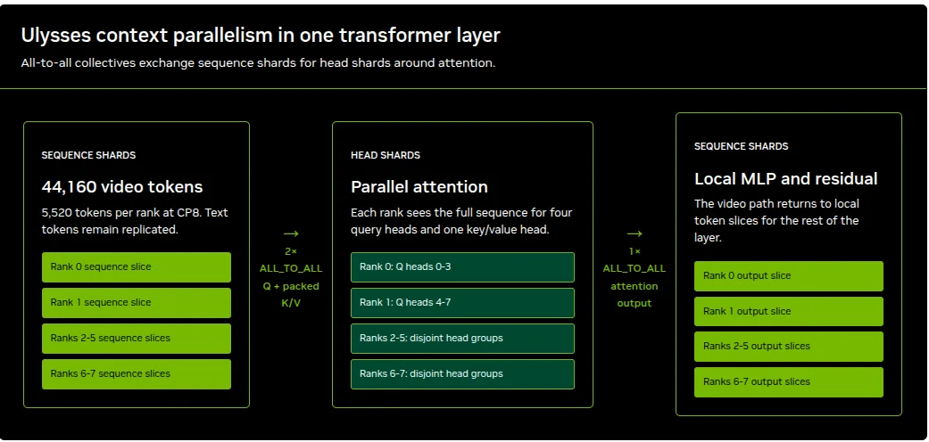

此示例中固定的 Cosmos 3 Nano 配置文件会生成 44160 个视频token。在上下文并行大小为 8 (CP8) 时,每个秩会处理 5520 个注意力外视频token。较短的 2992-token 文本路径仍会被复制。在 36 个 Transformer 层中的每一层中,Ulysses 都会围绕注意力改变分割轴,以便每个秩处理不重叠的头部子集的完整视频序列。
该引擎从 PyTorch 导出,并使用 Torch-TensorRT 进行编译。三个本地转换器将导出载波运算降低到 TensorRT 公共分布式集合层:reduce-scatter、all-to-all 和 all-gather。每个可接受的上下文并行计划都包含两个初始归约散射函数、36 个 Transformer 层中每个层中的三个 all-to-all 函数,以及一个最终的 all-gather 函数。得到的拓扑是两个 reduce-scatter,加上 108 个 all-to-all,加上一个 all-gather。

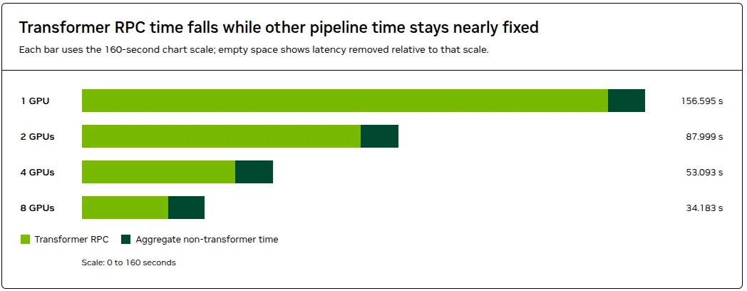

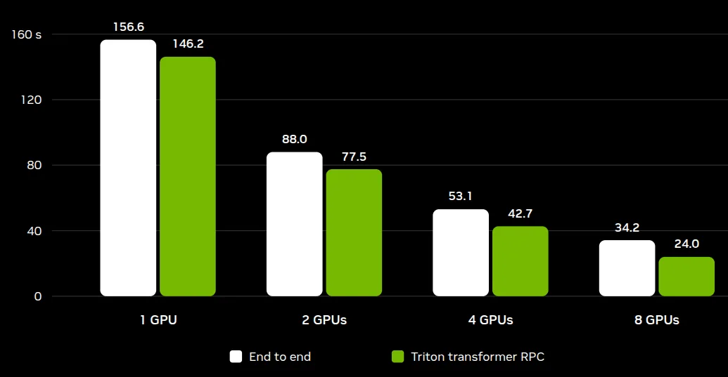

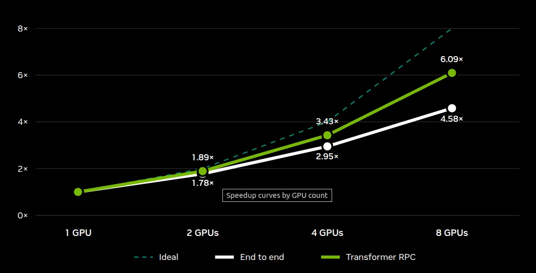

表 1 比较了 SD、CP2、CP4 和 CP8 Cosmos 3 的运行情况。端到端延迟从一个 GPU 上的 156.595 秒下降到 8 个 GPU 上的 34.183 秒,而 Transformer RPC 加速增加到 6.09 倍。
变体 GPU E2E 均值 端到端加速 RPC 均值 RPC 加速 RPC 共享
SD 1 156.595 1.00 倍 146.192 1.00 倍 93.4%
CP2 2 87.999 1.78 倍 77.548 1.89 倍 88.1%
CP4 4 53.093 2.95 倍 42.661 3.43 倍 80.4%
CP8 8 34.183 4.58 倍 23.993 6.09 x 70.2%
表 1. SD、CP2、CP4 和 CP8 Cosmos 3 运行对比
在一个 GPU 上,Transformer RPC 占生成时间的 93.4%。在 CP8 中,这一比例降至 70.2%。在测量的 RPC 路径之外的时间在不同配置下仍保持在 10.2 到 10.5 秒之间,因此提示工作、调度程序更新、VAE 解码、后处理和其他客户端用度在总用度中所占比例更大。

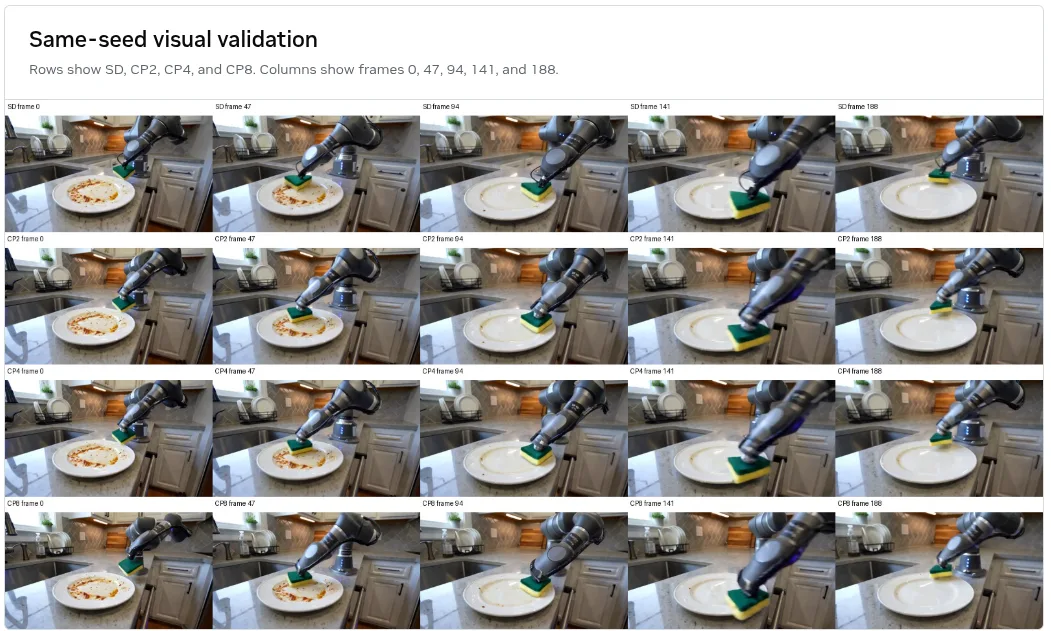

每个变体都使用相同的种子和生成配置文件。验证采样帧 0、47、94、141 和 188,检查格式和时间变化,并将每个上下文并行输出与单设备结果进行比较。CP2、CP4 和 CP8 通过了平均绝对误差 (MAE) = 25 和峰值信噪比 (PSNR) = 18 dB 的配置值测试。
我们并未声明像素相同的输出。CP2 和 CP4 分别测量了 MAE 12.759 和 PSNR 21.111 dB。CP8 测量了 MAE 16.316 和 PSNR 19.400 dB。接触表还显示了整个夹子上相同的连贯动作:机械臂在清洁盘子。
