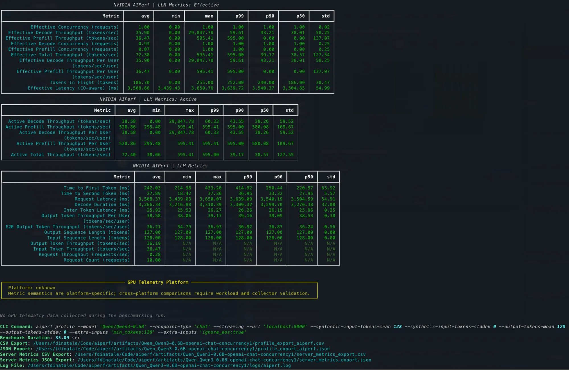

我们将在下一节中介绍如何读取这些数字。现在,请注意以下图 2 中的输出形状:按百分位数细分的延迟、每秒 token 吞吐量以及请求级统计数据,全部集中在一处。这是您将与其他一切进行比较的基准。

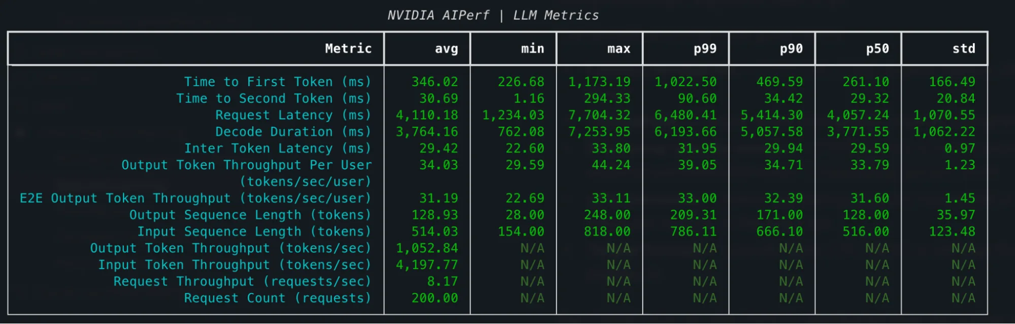

从本次运行的 LLM 指标来看,其分布明显比静态基准更宽,当更多请求同时争夺 GPU 访问权限且每个请求的预填充长度各不相同时,预计会出现这种情况。

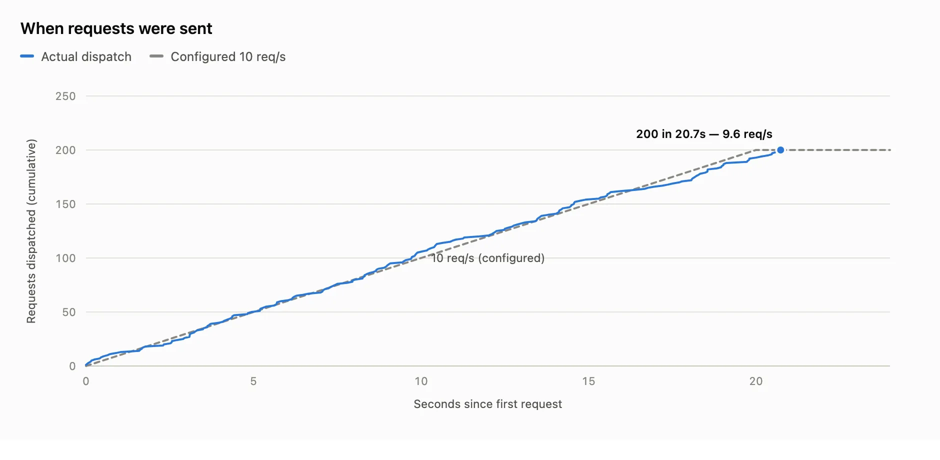

在下方图 4 中的图表中,您可以看到泊松命令行引入了以 10 个请求/ 秒为中心但不完全匹配的请求速率。与保证每秒 10 个固定请求的常数模式相比,这种到达率可以模拟请求到达时的抖动。

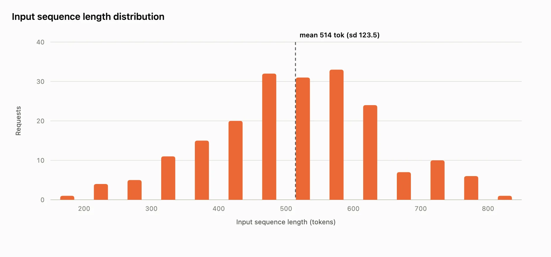

您可以在下面的图 5 中看到,以 512 个token的均值为中心的请求长度存在差异,输入序列长度介于 254 至 818 个token之间。

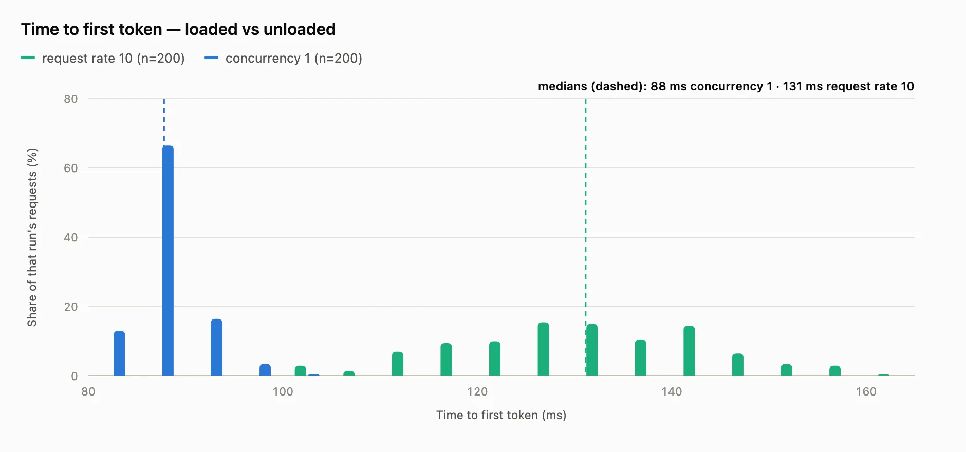

通过比较两次运行之间的 TTFT,您可以看到泊松运行显示了更广泛的传播。越来越多的请求同时争夺 GPU 访问权限,预填充长度各不相同,预填充和解码操作重叠。单并发案例是一种理想的场景,一次运行一个请求,以牺牲吞吐量为代价,呈现尽可能低的 TTFT。
在上面的图 6 中,您可以看到,与泊松实验中变化更多的工作负载相比,单个用户运行时遇到的 TTFT 可变性较小。
