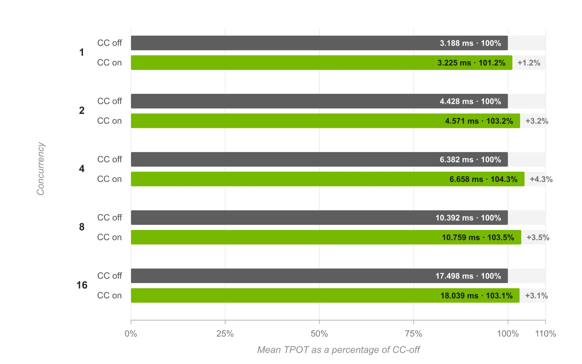

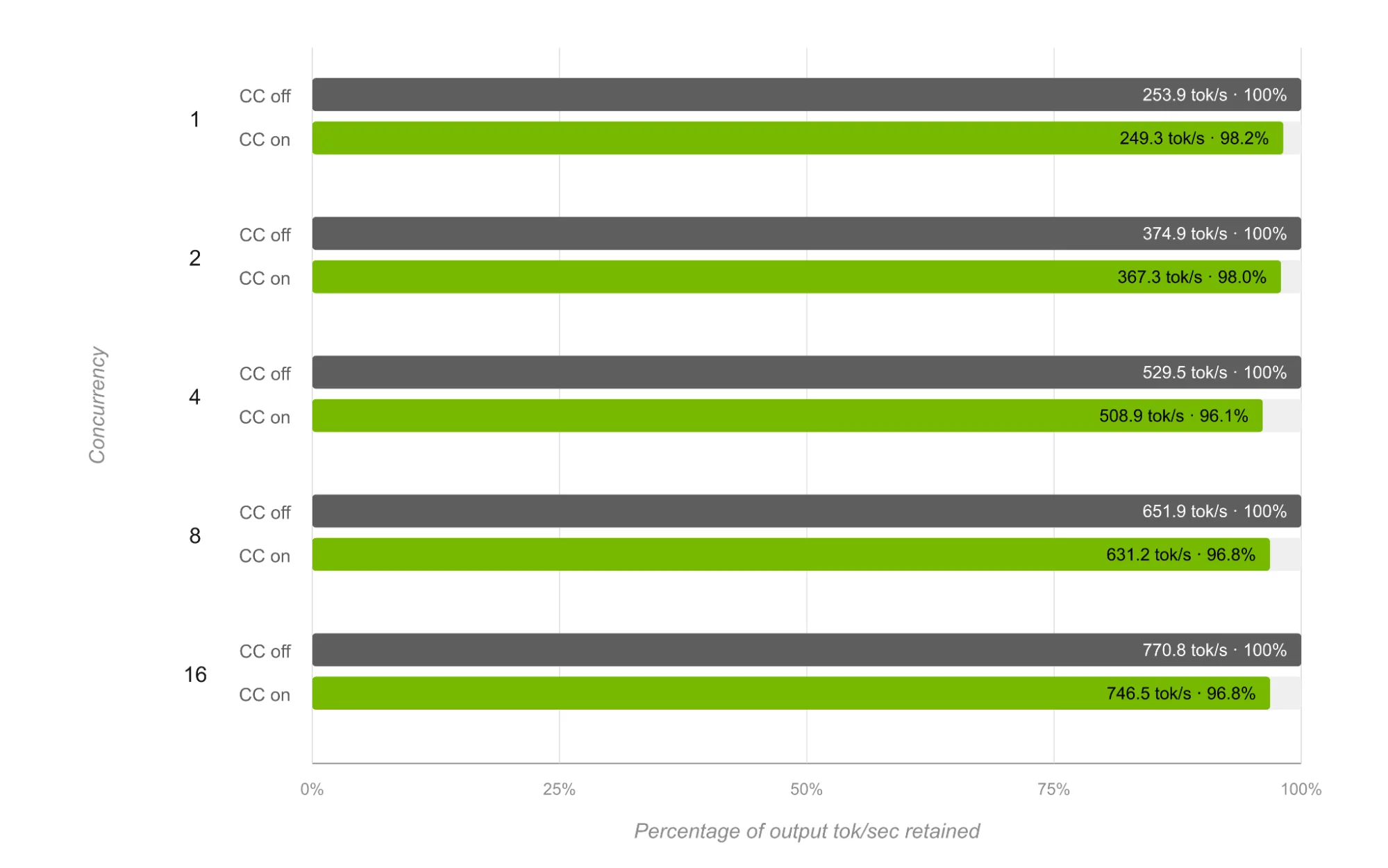

如图 1 和 2 所示,在并发 1 – 16 之间,CC-on 保留了 96.1 – 98.2% 的 CC-off 输出 token 吞吐量,而平均 TPOT 仍保持在基准的 1.2% 至 4.3% 范围内。
