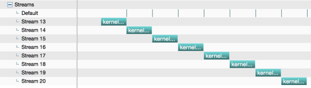

我们可以在 NVIDIA visualprofiler ( nvvp )中运行该程序,以获得显示所有流和内核启动的时间轴。图 1 显示了 Macbook Pro 上生成的内核时间线,该 Macbook Pro 带有 NVIDIA GeForce GT 750M (一台开普勒 GPU )。您可以看到默认流上虚拟内核的非常小的条,以及它们如何导致所有其他流序列化。
Legacy Default Stream Serialization
一个简单的多流示例在将任何交错内核发送到默认流时不会实现并发

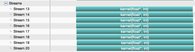

图 2 显示了来自 nvvp 的结果。在这里您可以看到九个流之间的完全并发:默认流(在本例中映射到流 14 )和我们创建的其他八个流。请注意,虚拟内核运行得如此之快,以至于很难看到在这个图像中默认流上有八个调用。
Multi-Stream Per-Thread Default Stream Behavior
图 2 :使用新的每线程默认流选项的多流示例,它支持完全并发执行。

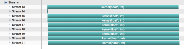

让我们用新的 per-thread default stream 选项编译它。
nvcc --default-stream per-thread ./pthread_test.cu -o pthreads_per_thread
图 4 显示,对于每个线程的默认流,每个线程都会自动创建一个新的流,它们不会同步,因此所有八个线程的内核都会并发运行。
New Default Stream Behavior In a Multi-threaded App
图 4 :每个线程默认流的多线程示例:所有八个线程的内核同时运行。
