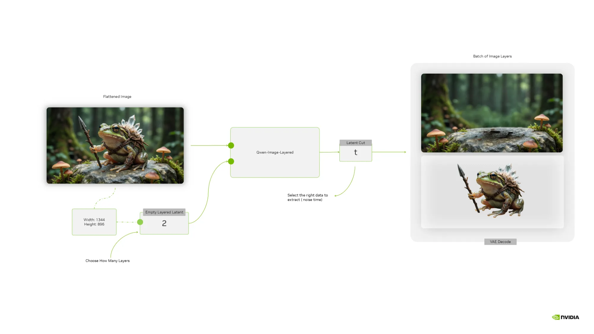

第 2 步:将图像分解为多个层
将照片拆分为独立的 PNG 图层(前景、中景和背景),每层均具有清晰的透明背景。可直接导入 Photoshop、After Effects、DaVinci Resolve 或其他支持图层的软件中使用。
打开工作流程:在 ComfyUI 中,点击顶部菜单的Browse Templates,然后在 NVIDIA Creative Workflows(创意工作流程)部分找到02-image-deconstruction(02 图像解构),点击即可打开。
运行:
  1. 在“加载图像”框中,上传一张主题清晰的照片(如肖像、产品、建筑摄影,或前景与背景均包含物体的场景)。
  2. 单击 Run (运行) 。
就是这样。无需遮罩 – AI 会自动读取图像深度。
预期效果:3 – 4 个 PNG 文件,每层一个,每个都有其他层所在的透明区域。将背景层填充到过去的前景位置。
(小贴士:深度清晰的照片最适合拍照,比如一个人站在墙上、一个产品放在桌子上、一个面向天空的建筑物。由于 AI 无法读取深度,因此扁平、统一的图像不会分割成有趣的图层。)
其他详细信息: NVIDIA-GenAI-Creator-Toolkit/workflows/02-image-deconstruction(主页面) NVIDIA/NVIDIA-GenAI-Creator-Toolkit

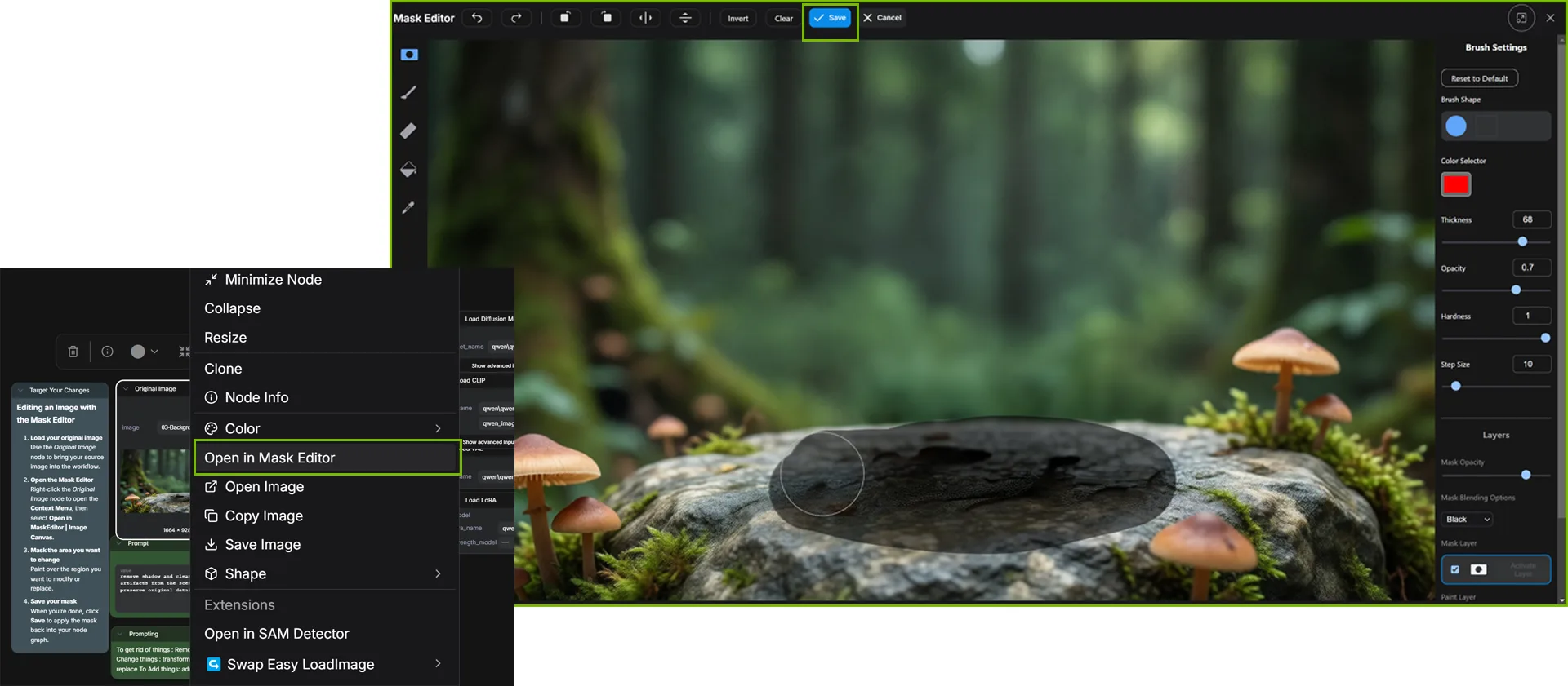

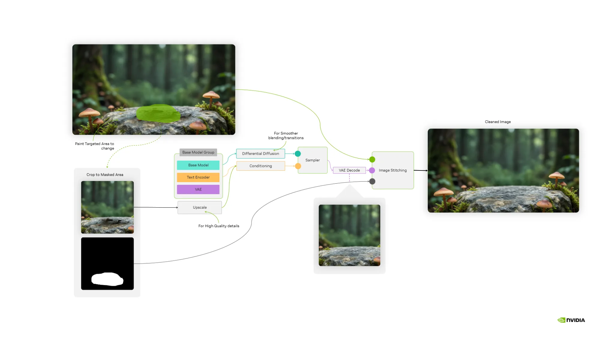

第 3 步:从照片中移除物体
您要制作的内容:删除背景中的人物、徽标、杂物等不需要元素的照片,并将其替换为属于这些元素的照片。
打开工作流:在 ComfyUI 中,点击Browse Templates(浏览模板),找到03-targeted-inpainting,然后点击打开。
运行它。
  1. 在“Load Image” (加载图像) 框中,单击以上传您要编辑的照片。
  2. 右键单击图像缩略图,即可在“Mask Editor”(遮罩编辑器)中打开。使用画笔在需要移除的物体上涂白色,白色代表“修改”,黑色代表“保留”。完成后,点击Save(保存)。
  3. 单击 Run (运行) (或 Queue Prompt (排队提示)) 。
注意事项:您的照片上已涂绘的区域被清理干净并填充完毕。结果会保存到 ComfyUI 的 output/ 文件夹中。
小贴士: 绘画时将物体画得稍大一些——给 AI 留出边框通常能获得更清晰的效果。如果填充效果不理想,可尝试在文本提示中补充应包含的内容,例如“木制地板”或“纯白色墙面”。
如果没有任何变化:您可能忘了给口罩上色。返回,右键单击图像,然后在再次运行之前进行绘制。
其他详细信息: NVIDIA-GenAI-Creator-Toolkit/workflows/03-targeted-inpainting(主页面)NVIDIA/NVIDIA-GenAI-Creator-Toolkit

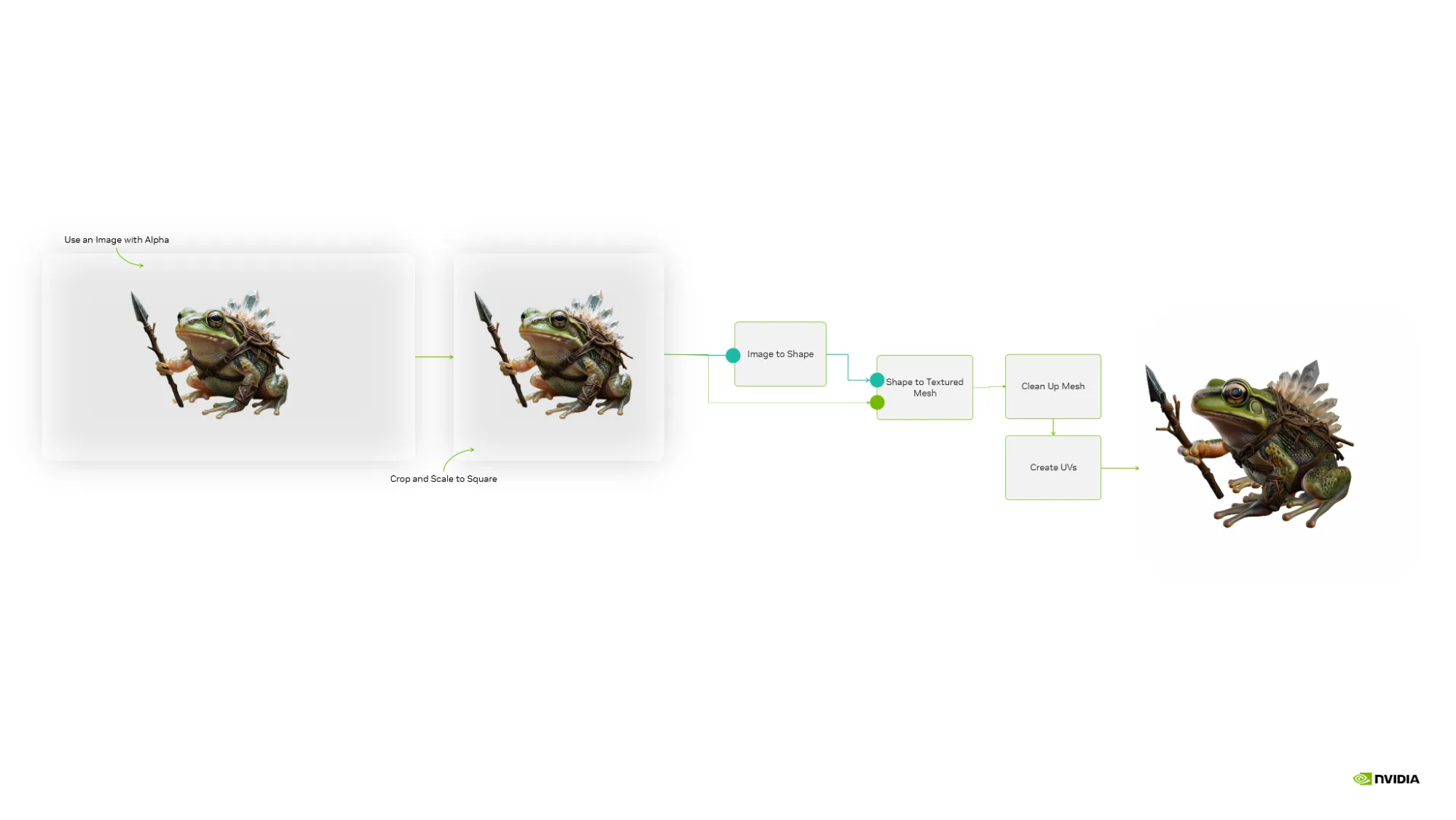

第 4 步:将照片转换为 3D 模型
仅限 Windows。 此工作流程需要 Windows。Linux 支持目前不可用。
您要创建的内容:根据任意物体的一张照片生成带纹理的 3D 模型(GLB 文件),可在 Blender、游戏引擎或任何 3D 应用中打开,用于预览、布局或进一步编辑。
运行前提示——需额外完成一步:该工作流中的 AI 模型需要获得 Meta 的免费账户授权。请访问 huggingface.co/facebook/dinov3-vitl16-pretrain-lvd1689m,登录后点击 Agree and access the repository。审批通常需要 24 至 48 小时。安装程序在尝试下载前会提醒您完成此步骤。
打开工作流程: 在 ComfyUI 中,点击 Browse Templates(浏览模板),找到 08-image-to-3d(08-image-to-3d)。
运行:
  1. 在“加载图像”框中上传物体的照片——例如家具、道具、鞋子或雕塑。初次尝试时,建议选择背景简单、物体清晰的图片,效果更佳。
  2. 单击 Run (运行) 。
精彩内容:3D 模型与照片的形状和表面精准匹配。工作流程中可在 ComfyUI 内直接查看旋转预览。输出结果包含 GLB 文件,可在 Blender 中通过文件 > 导入 > glTF功能打开使用。
(小贴士:照片越清晰,模型就越好。在朴素背景下拍摄,确保整个物体清晰可见,并避免极端角度。正面或 3/ 4 角度截图为 AI 提供了最适合的处理方式。)
其他详细信息: NVIDIA-GenAI-Creator-Toolkit/workflows/08-image-to-3d(主目录)NVIDIA/NVIDIA-GenAI-Creator-Toolkit
