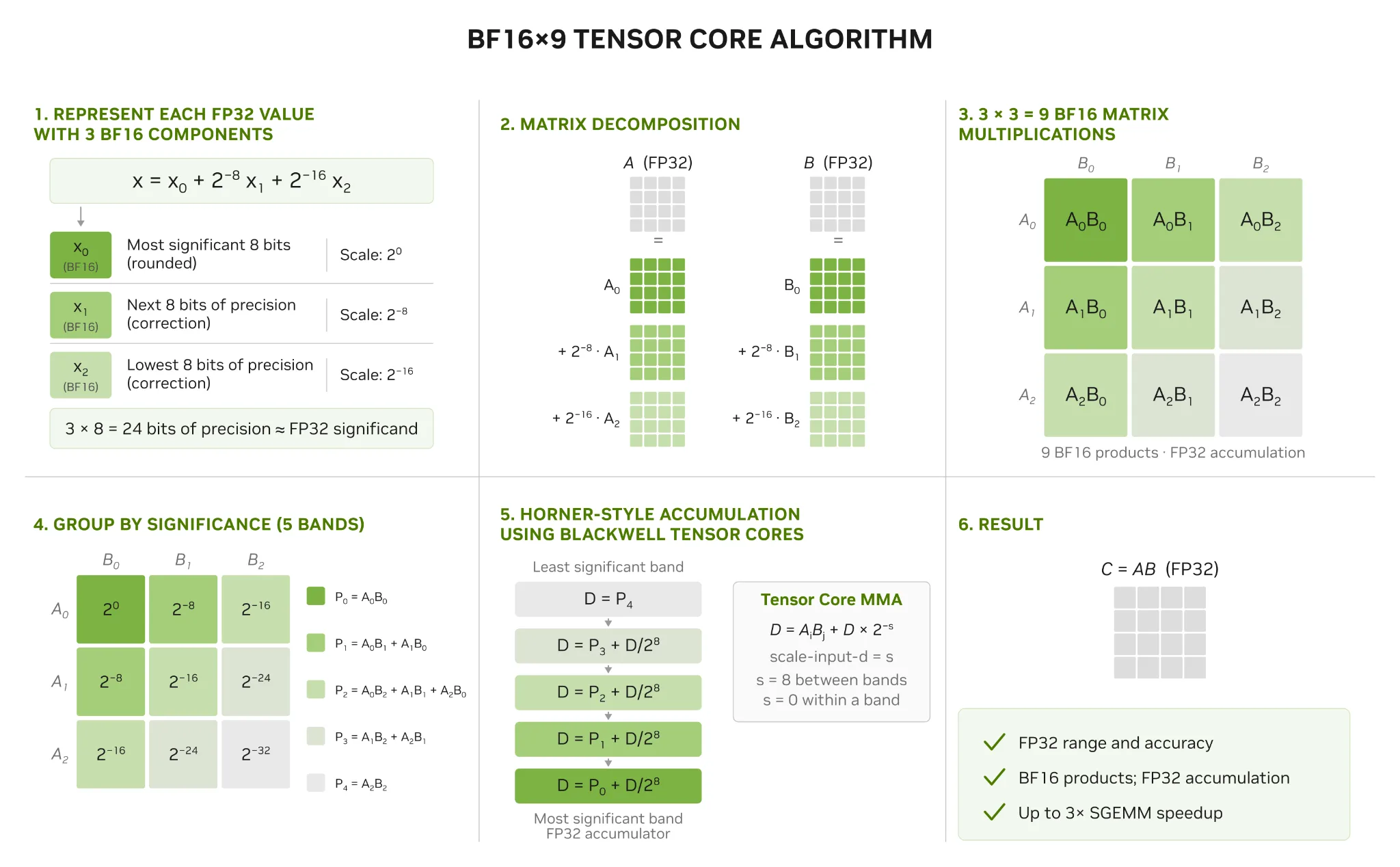

在 Blackwell GPU 上,NVIDIA cuBLAS 提供了 BF16x9 Tensor Core 路径 (图 1) 。每个 FP32 操作数被分解成三个 BF16 分量,并通过所需的缩放重新组合九个成对积。cuBLAS 可以通过 CUBLAS_EMULATE_SINGLE_PRECISION=1 环境变量启用此路径,因此兼容的 PyTorch GEMM 可以使用它,而无需更改模型架构或实现自定义 GEMM。

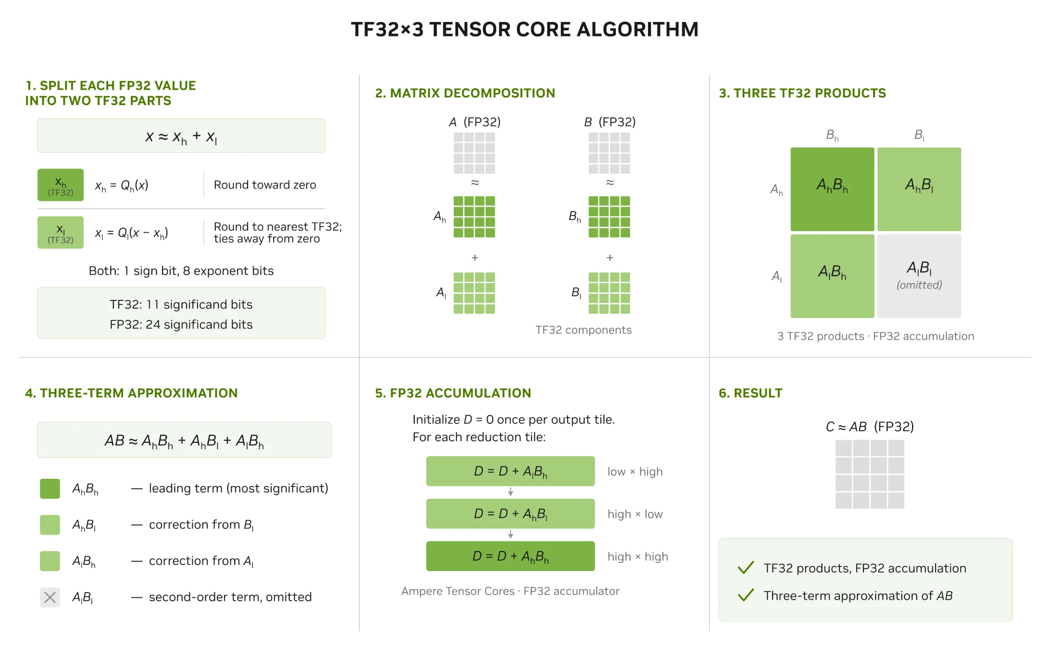

TF32x3 方法在 Ampere GPU 上应用了相同的原理 (图 2) 。TF32x3 使用前导 TF32 组件和残差 TF32 组件表示每个 FP32 操作数。与 BF16x9 不同,我们的 TF32x3 实现不使用缩放系数。该方法会计算三个交叉乘积,并省略残差 – 残差项,如下方程所示
a⋅b≈ahibhi+ahiblo+alobhia \cdot b \approx a_{\mathrm{hi}}b_{\mathrm{hi}} + a_{\mathrm{hi}}b_{\mathrm{lo}} + a_{\mathrm{lo}}b_{\mathrm{hi}}
NVIDIA CUTLASS 通过 OpMultiplyAddFastF32 运算符提供这种方法。输入和输出仍采用 FP32。Tensor Core 执行三个 TF32 乘积,并以 FP32 进行累加。

在计算能力为 10.0 或 10.3 的 NVIDIA Blackwell GPU 上,cuBLAS 支持通过环境变量、数学模式或计算类型 (通过 CUBLAS_COMPUTE_32F_EMULATED_16BFX9、CUBLAS_FP32_EMULATED_BF16X9_MATH 或 CUBLAS_EMULATE_SINGLE_PRECISION=1 请求) 启用 BF16x9。使用此路径进行单精度通用矩阵乘法 (SGEMM) 时,无需更改模型代码。

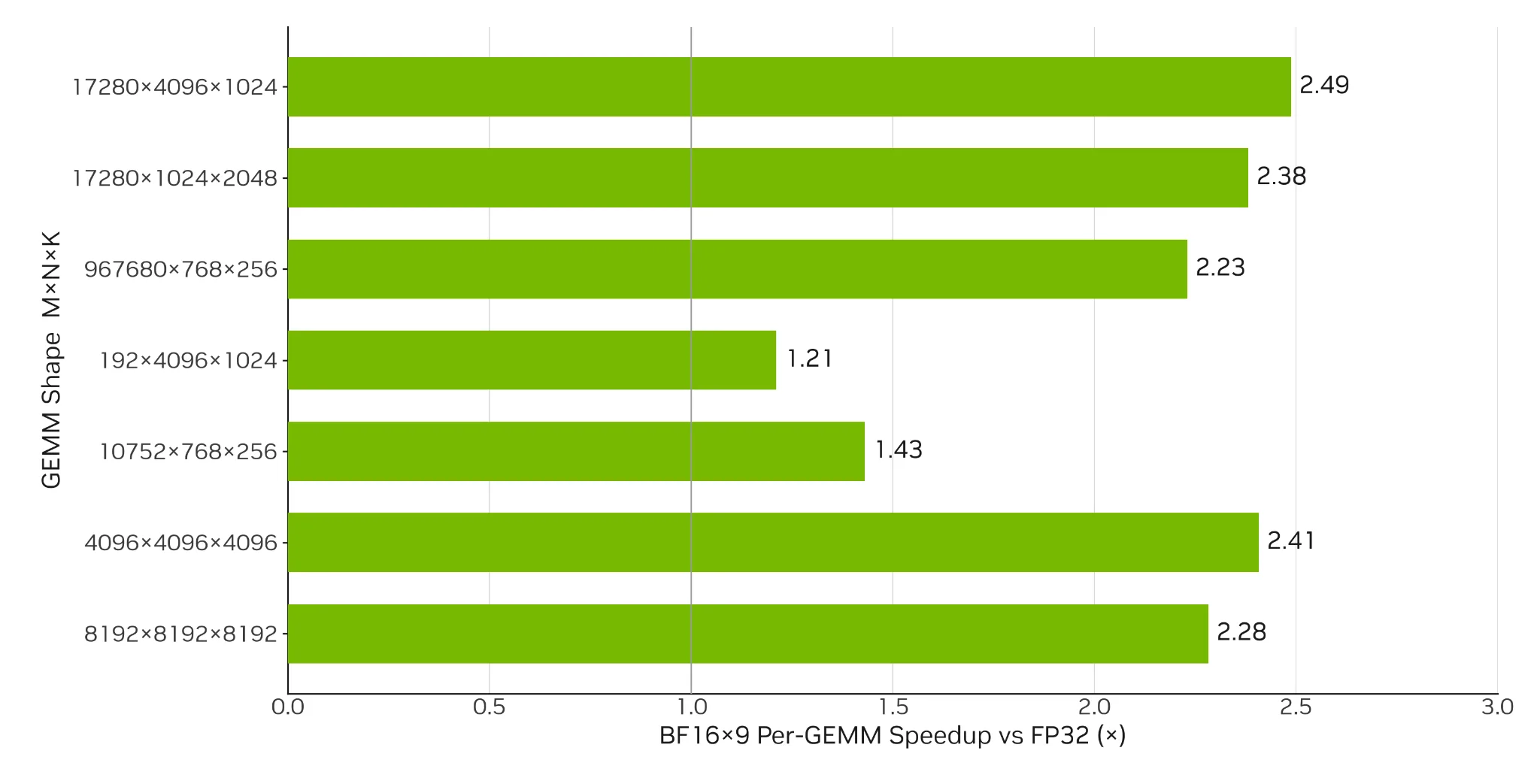

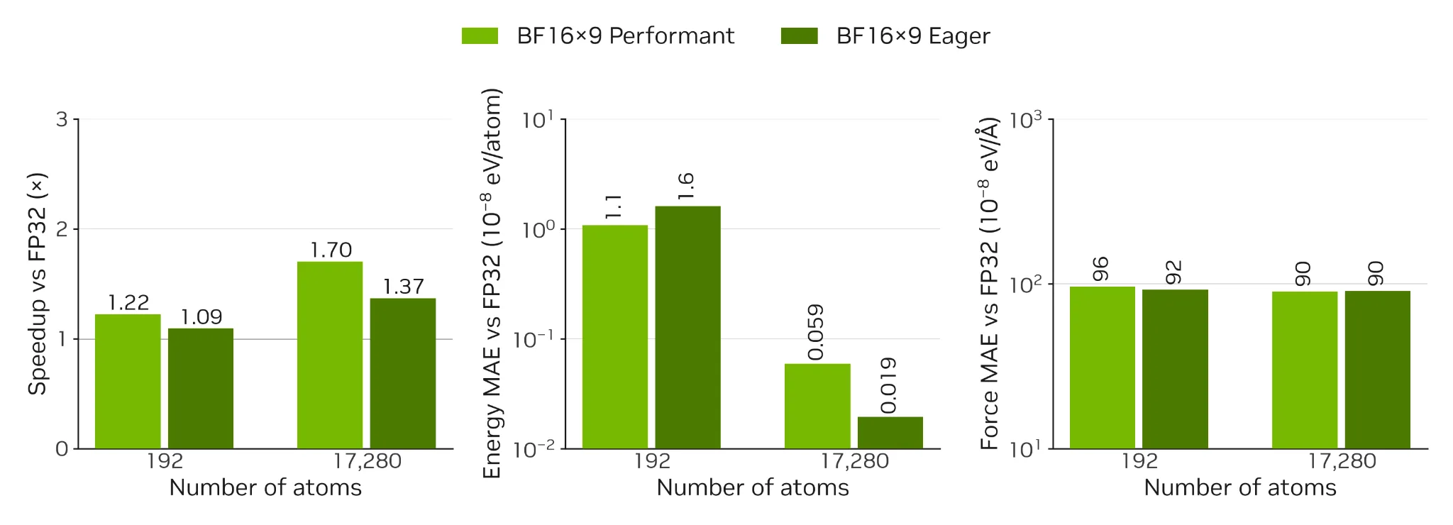

借助 Blackwell 上的 BF16x9,在处理 17280 原子工作负载时,PET 中的大型 GEMM 可获得 2.2 – 2.5 倍的加速 (图 3) 。图 4 比较了 cuBLAS 与编译后的 FP32 之间 MD-step 加速以及单点能量和力精度的性能和迫切策略。
  • 192 原子系统:性能策略将 MD 步长提高了 1.2 倍,而“急速策略”实现了 1.1 倍。
  • 17280 – Atom 系统:性能策略实现了 1.7 倍的加速,而渴望策略实现了 1.4 倍的加速。
当 cuBLAS 期望 BF16x9 更快时,性能策略使用 BF16x9;每当操作支持 BF16x9 时,主动策略使用 BF16x9。重要的是,BF16x9 Tensor Core 方法导致的误差低于模型自身的非确定性水平。这一结果意义重大,因为 PET 已将其大部分运行时表示为经过优化的 GEMM 工作,但 BF16x9 路径在不重新训练模型、改变其 Transformer 架构或编写自定义内核的情况下,却暴露了性能空间。

选择 CUTLASS 快速、准确的 FP32 乘法模式。内核将每个 FP32 操作数表示为 TF32 前导组件和残差组件。然后,Tensor Core 会评估三种产品 (领先的产品和两种领先的残差产品) ,并将其累加到 FP32 中。忽略最小的残差乘积。CUTLASS C++ 运算符通过 float 输入和输出进行声明。因此,PET 继续提供普通的 FP32 激活函数和权重,并接收 FP32 结果;从模型的其他角度来看,该层的行为类似于标准 nn.Linear。只有底层矩阵乘法的实现发生变化。C++ 示例是为 sm80 (Ampere) 编写的,也可以为 sm90 (Hopper) 编译。

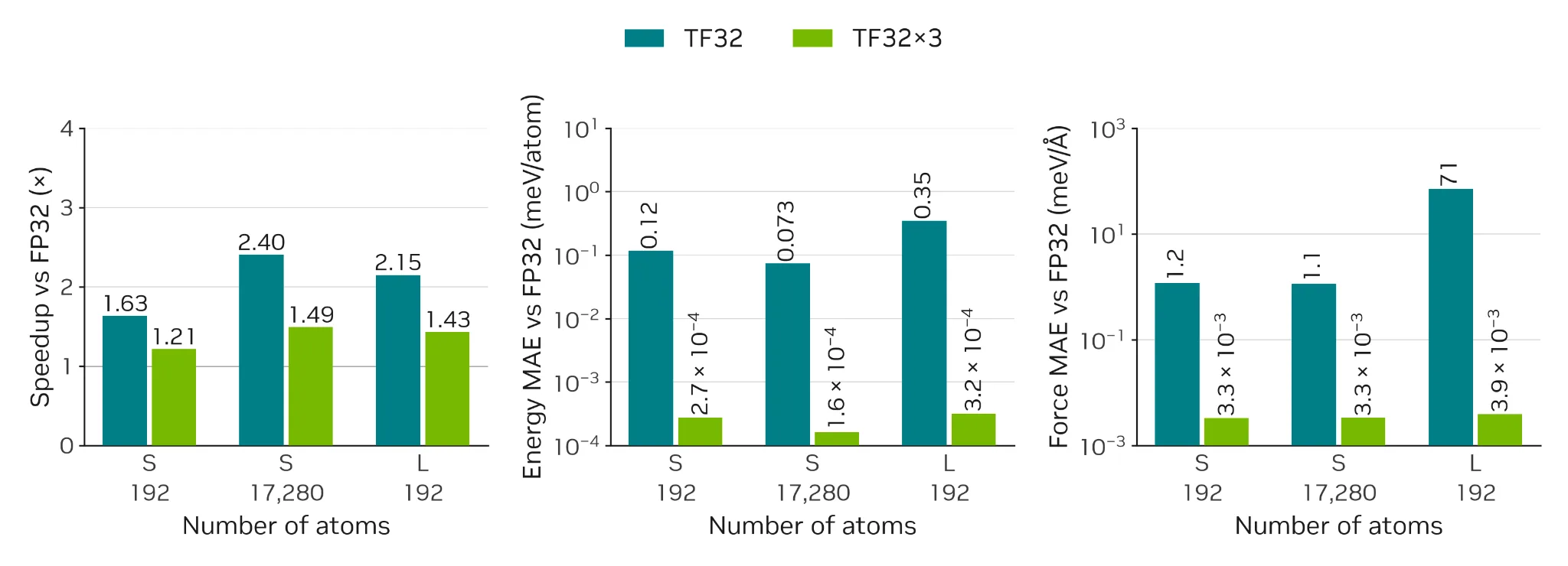

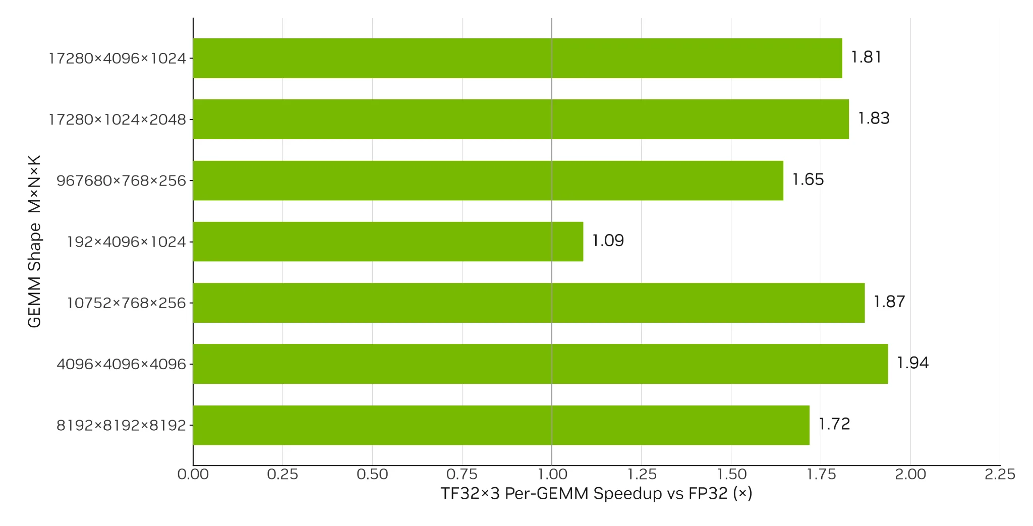

在 A100 上的 PET 主要线性层形状中,TF32x3 将 GEMM 加速了约 1.7 – 1.9 倍 (图 5) 。图 6 比较了单遍 TF32 和 TF32x3 的 MD-step 加速和单点精度,每个精度都根据其对应的 FP32 基准进行测量。单遍 TF32 实现了更高的加速,但对准确性和轨迹稳定性的影响更大 (图 6 – 7) 。
  • 小型检查点 ( 2600 万个参数) :显示了 192 个原子水盒及其 17280 个原子超级单元的结果。在重新编译后,TF32x3 将力误差保持在 FP32 运行差值的大约三倍,并在更大的系统上将 MD 步长加快了 1.5 倍。
  • 大型检查点 ( 2.55 亿个参数) :在 192 原子系统上,TF32x3 实现了 1.4 倍的加速,而小型检查点则是 1.2 倍。其力误差为 3.9 × 10⁻⁶ eV/Å,与小检查点基本不变。

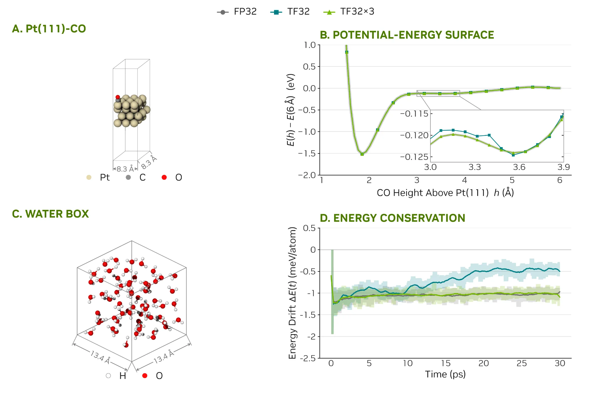

我们使用两个单独的测试 (图 7) 测试了势能平滑度和节能性。为了测试能量的平滑度,我们将单个一氧化碳分子从 Pt (111) 板的顶部站点刚性地拖走,并在 60 碳高度下以 8.1 × 10⁻² Å 的步骤从 1.2 到 6.0 Å 评估总能量。TF32x3 遵循平滑的 FP32 CO/ Pt (111) 能量曲线,而单遍 TF32 引入了可见的点对点变化。
在对一个 192 原子水盒的单独 NVE 模拟中,FP32 和 TF32x3 显示了类似的边界能量波动,而单次 TF32 显示了更大的系统漂移。这些结果表明,TF32x3 在测试系统中保留了势能平滑度并保持了节能,而不仅仅是单点精度。

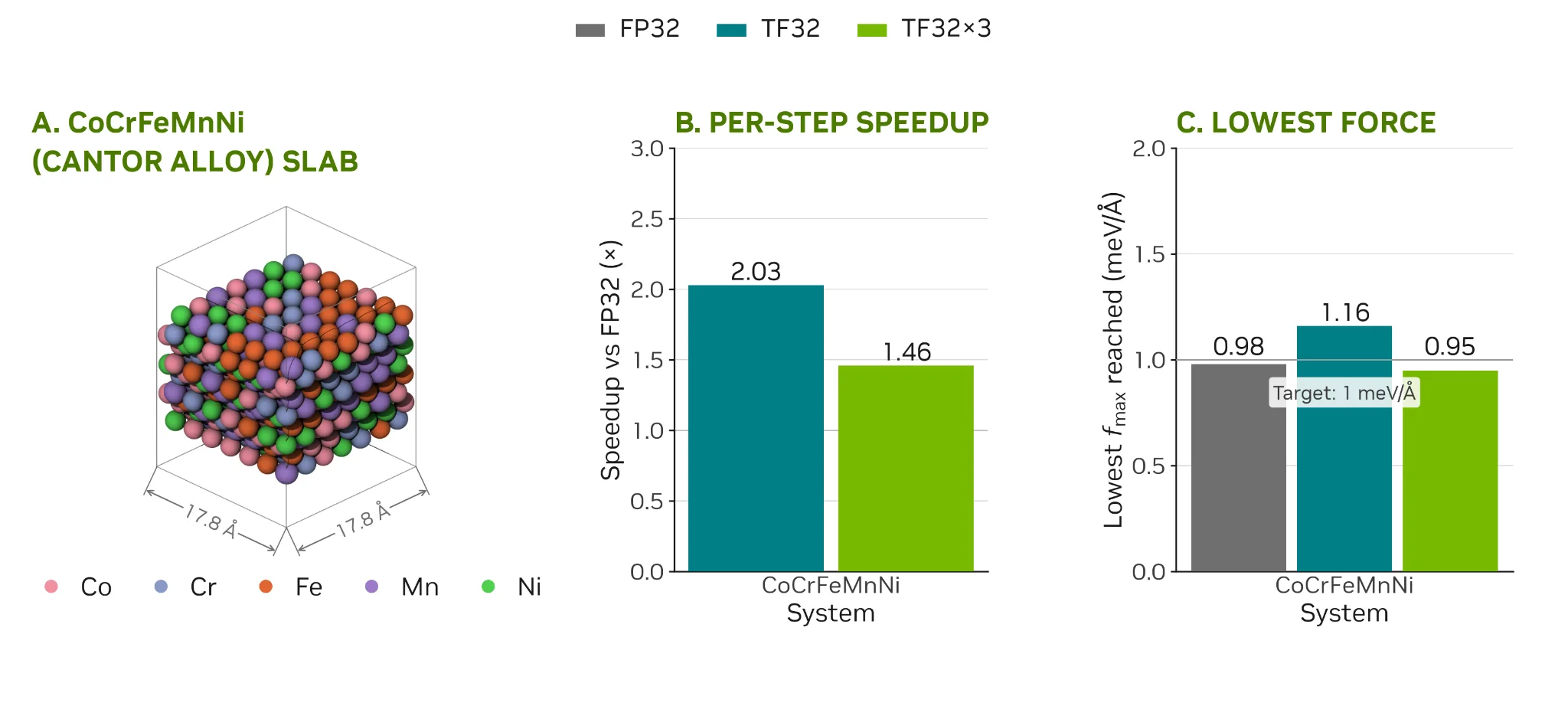

结构松还会测试数值保真度,因为优化器会反复使用预测力来更新原子几何图形。小的力不一致性会改变优化路径,增加所需的步骤数,或阻止系统达到所需的力容差。我们使用 PET 和 NVIDIA ALCHEMI 工具包的 FIRE2 优化器放松了 539 原子的 Cantor 合金板。在三次重复中,FP32 以 218 个步骤收,TF32x3 以 218 – 2022 个步骤收;每次运行均达到 1.0 × 10⁻³ eV/Å 力容差。使用单遍 TF32 时,所有三个重复都无法在 500 步限制内收,并迫使其稳定在 1.2 × 10⁻³ eV/Å 左右。
TF32x3 在匹配 FP32 收率和标准的同时,将每个优化步骤的速度提高了 1.5 倍 (图 8) 。单遍 TF32 实现了 2.0 倍的每步加速,但即使将优化步长限制翻倍至 1000 步,也无法收。
