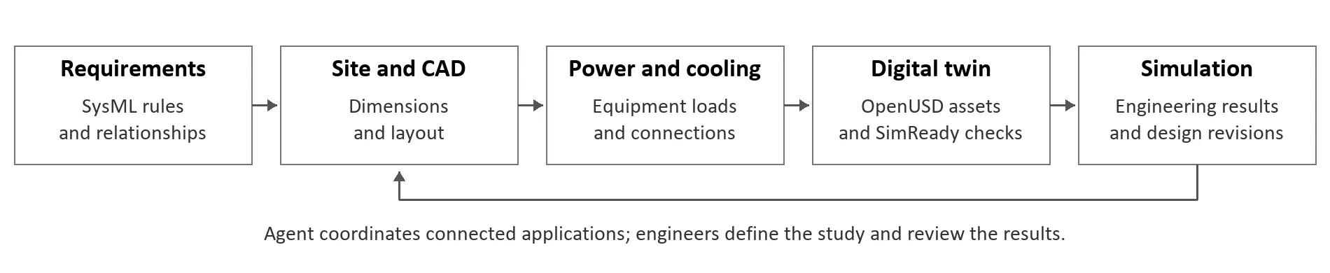

正如洞悉 Omniverse:开发者如何借助前沿 AI 智能体将想法转化为仿真中所述,前沿 AI 模型可以帮助开发者通过智能体以及连接的应用和工具来构建这一基础。开发者指导智能体整合设计输入、组装和修改 OpenUSD 场景,并检查结果。该blueprint提供可重复使用的资产和工作流,智能体可帮助开发者应用这些资产和工作流,并使其适应特定的设计要求 (图 1) 。
本文将演示一种智能体辅助工作流,用于将参考资产、站点数据和设计要求转换为可编辑的 OpenUSD 园区模型。开发者可以使用这种方法来探索布局、修改设备布局,并为工程评审和下游模拟准备设计。开发者连接工具并引导更改,而工程师则审查结果,为下一次迭代提供信息。

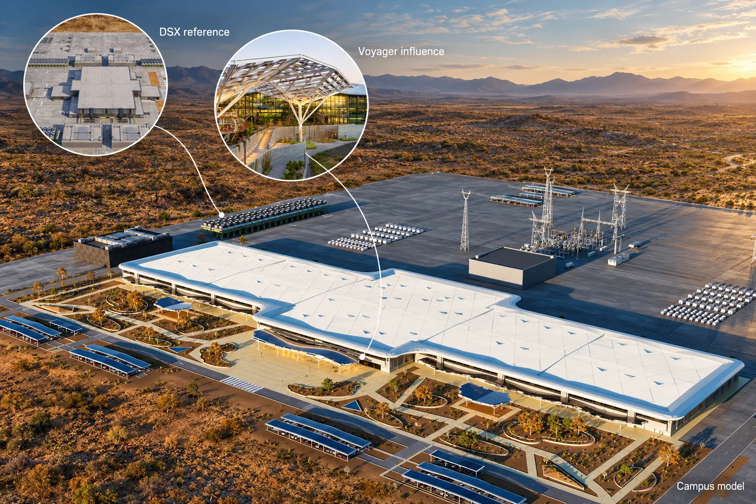

例如,该团队使用 NVIDIA 圣克拉拉总部大楼 Voyager 作为设计灵感,设计了一个基于 DSX 参考设计的 AI 工厂园区。输入包括:
- DSX 3D 模型: 数据中心、中央公用事业大楼、变电站、发电机、冷却设备、车辆和植被。
- 建筑参考: 从各种空中和地面视角拍摄的 Voyager 图像,为屋顶、立面、太阳能遮罩和景观美化提供信息。
- 场地规划 (DSX Reference Design) :PDF,描述园区安排和更详细的第一阶段的,包括建筑物、道路、实用区域和访问区域。
- 需求文档: 建筑图纸、外形规格研究、设计基础文档、房间布局和其他记录的索引集合。
- 地理数据: USGS 用于放置校园周围地形的选定站点的航空成像和高程数据。
这些来源共同为智能体辅助工作流提供了起点,并为审查其输出提供了基础。它们可以帮助团队根据来源追踪设计选择,例如,根据场地平面图进行建筑布局,根据建筑参考进行立面造型。这种可追溯性支持审查;尺寸准确性仍然取决于根据适用的图纸、规格和现场限制检查模型。

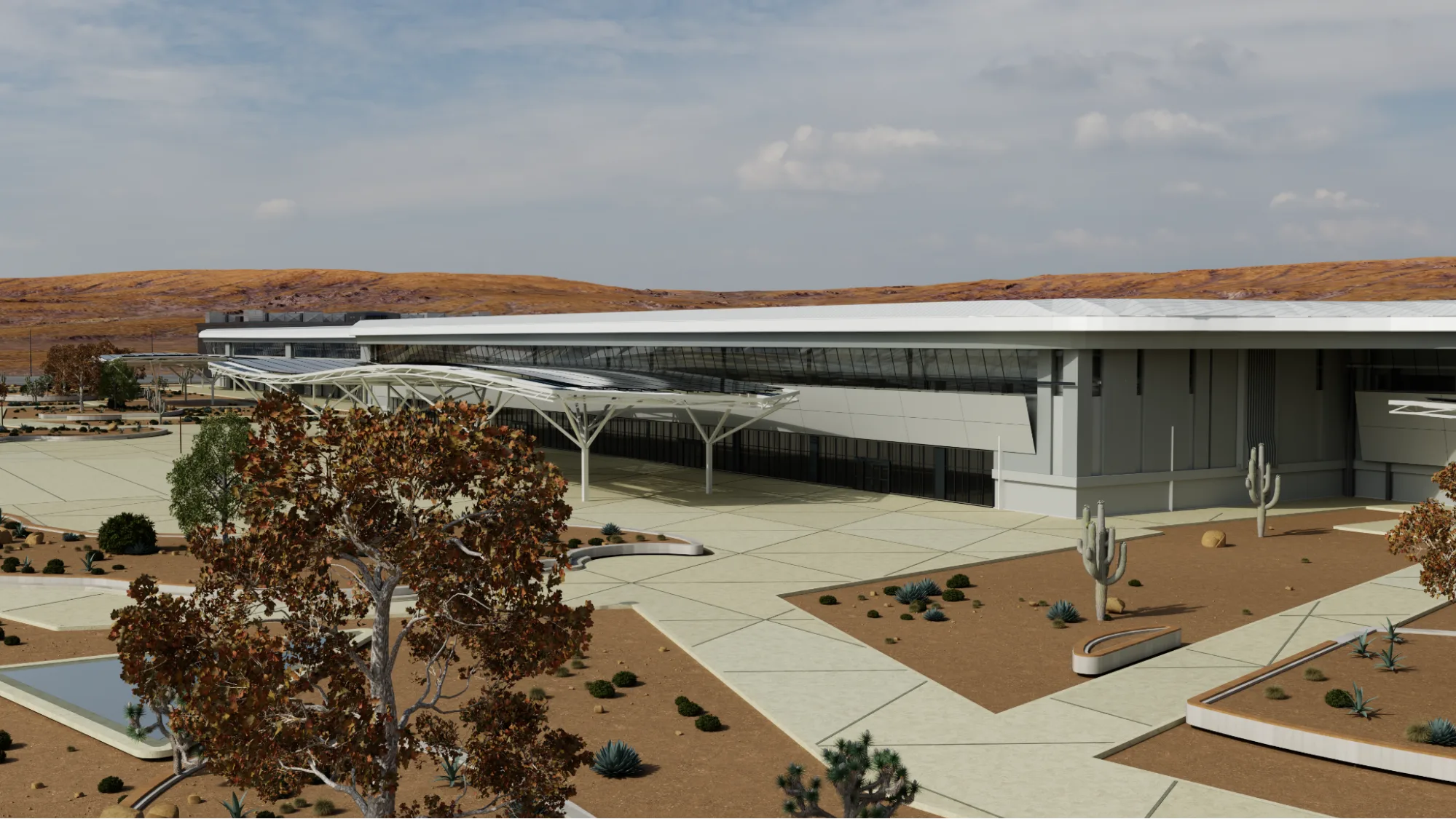

在园区模型示例中,现有 DSX 参考设计的建筑通过 DSX Blueprint 和设备提供了初始几何图形,而站点规划的引导布局和第一阶段的详细信息。该团队提供了来自 NVIDIA Voyager 园区的照片和建筑参考,以指导新增的建筑。
对于太阳能树冠,前沿 AI 智能体使用 USD Content Agents 帮助生成其几何图形和材质,然后使用 Voyager 参考来完善设计。这为团队提供了一个可编辑的建筑元素,以便与现有建筑和设备一起进行审查。树冠仍然是一个概念设计,工程团队可以在其中检查尺寸、结构属性和仿真适用性。
然后,团队将重复使用的资产和新的架构几何图形组合到添加的 Omniverse RTX 视窗中,团队可以在园区环境中检查树冠、查看其外观和位置,并随着设计决策的变化修改模型。USGS 将航拍数据用于景观和立面图。

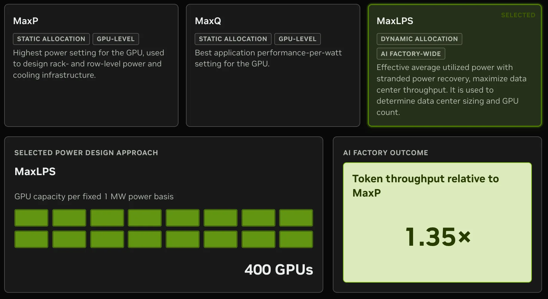

首先是说明性的 NVIDIA Vera Rubin NVL72 推理比较。它将使用 MaxP (最高静态 GPU 级功耗设置) 的基准与 DSX MaxLPS ( AI 工厂设计和运营框架,可协调设施设计、动态功耗分配和性能功耗比优化) 进行对比。将这种比较应用于展厅需要评估支撑功率、冷却和网络基础设施。
在假设功耗效率 (PUE) 为 1.1 的情况下,归一化为 1 MW 功率基础,该示例场景显示 DSX MaxLPS 容量为 400 个 GPU,总 token 吞吐量为 MaxP 基准的 1.35 倍 (图 4) 。这些数字是拟议研究的参考假设,而非校园模型生成的结果。
在提议的工作流中,开发者将智能体连接到项目数据和工程工具,以便帮助确定需要审查的设备和设计假设。参考比较将为容量目标提供信息。工程师将使用完整的机架评估可行的配置,包括布局、配电、冷却连接和网络资源。

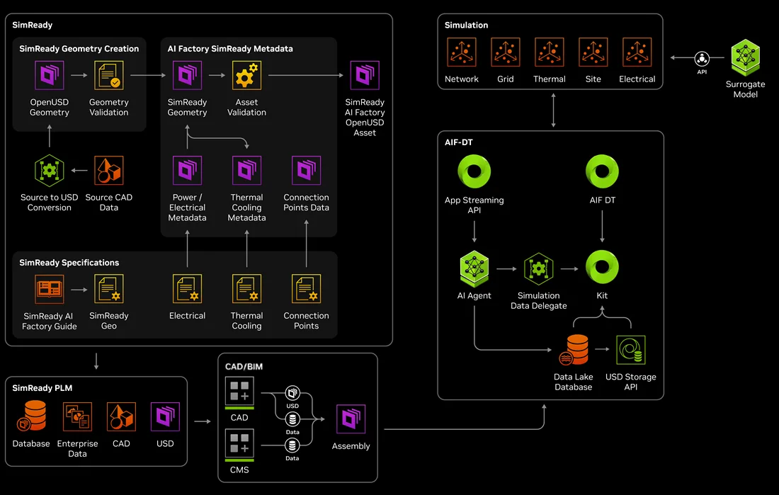

在团队审查了提议的配置及其受影响的要求后,下一步是准备分析设计。这需要的不仅仅是几何图形:工程师需要设备属性和连接数据来评估功率和冷却。OpenUSD 将建筑几何图形、设备资产和相关数据引入共享场景。USD 属性和自定义模式可以保留工程记录和要求的链接,并保持跨应用的可追踪更改。
DSX 系统架构可连接资产准备、数据存储、仿真服务和数字孪生应用。对于固定功率场景,这提供了一个框架,用于将修订后的布局与评估其功率和冷却影响所需的设备信息结合在一起。
SimReady Foundation 描述了特定仿真用途所需的资产数据。虽然 OpenUSD 提供共享场景,但 SimReady 规范可帮助团队评估其资产是否包含预期分析所需的数据,选择适合设备和分析的要求和支持的验证器,然后检查所涵盖的几何图形、属性和连接数据。智能体可以帮助发现缺失的信息,并将其与受影响的设备关联起来,以便团队进行审查。
开发者还可以从 SimReady Central Library 中获取设备素材,这是一个免费的、无门控的库,包含 2000 多个仿真就绪型 OpenUSD 素材。对于 AI 工厂数字孪生,团队可以发现并重复使用 OEM 提供的机架、电源和冷却设备,从而减少资产准备工作。
AI工厂工作流示例提供了CAD转换、优化、元数据和验证示例。通过连接的工具,智能体可以帮助调用这些准备步骤并收集报告。
由此产生的交接是一个与提议的设计修订相关联的组合场景,其中包含支持数据、已完成的检查以及可见的剩余差距。这为模拟团队提供了准备研究和评估配置在固定功率预算内的表现所需的背景信息。
