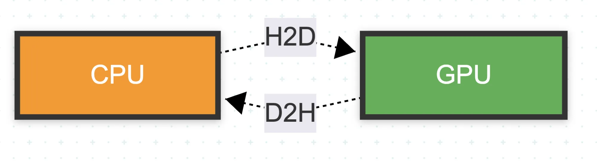

双向带宽测试
对于双向测试,NVbandwidth 用于测量数据同时向两个方向流动时的带宽。请参见下图 1:
CE 副本
流 A (测量流) 对设备执行写入,而反向的流 B 则产生读取。

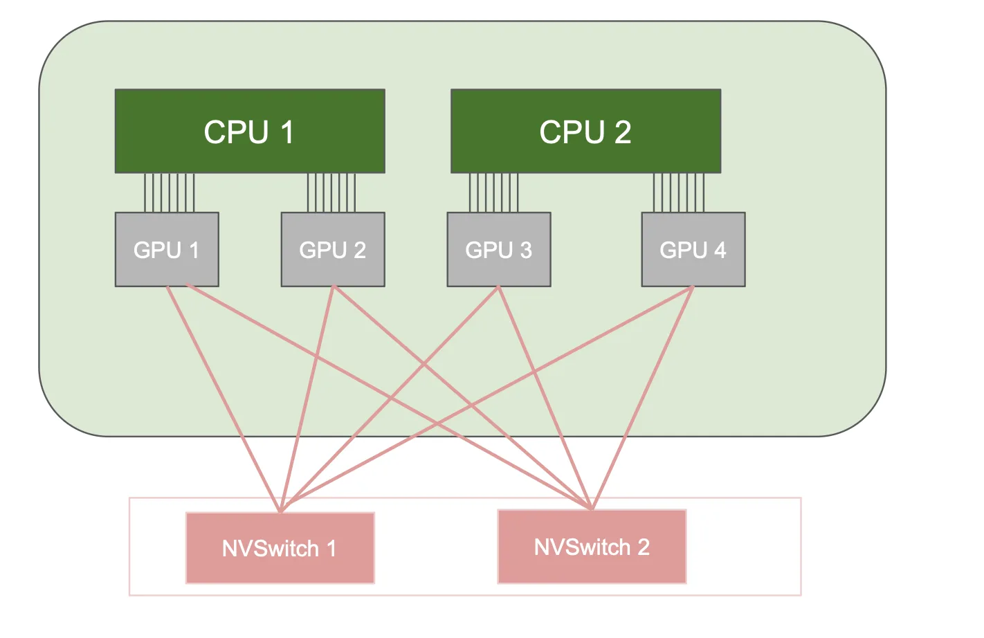

多节点操作
在多节点模式下运行 NVbandwidth 需要额外的设置和配置。
  1. 启动 NVIDIA 节点间内存交换服务 (IMEX) :
sudo systemctl start nvidia-imex.service
在 /etc/nvidia-imex/nodes_config.cfg 中配置节点地址
2. 使用 MPI 运行:
mpirun --allow-run-as-root --map-by ppr:4:node --bind-to core -np 8 --report-bindings \
  -q -mca btl_tcp_if_include enP5p9s0 --hostfile /etc/nvidia-imex/nodes_config.cfg ./nvbandwidth -p multinode
NVIDIA 多节点 NVLink (MNNVL) 系统需要为构成 NVLink 域的所有节点提供完全配置且可操作的 IMEX 域。NVbandwidth 使用 MPI 来协调节点间的测量。请参见下图 2:
