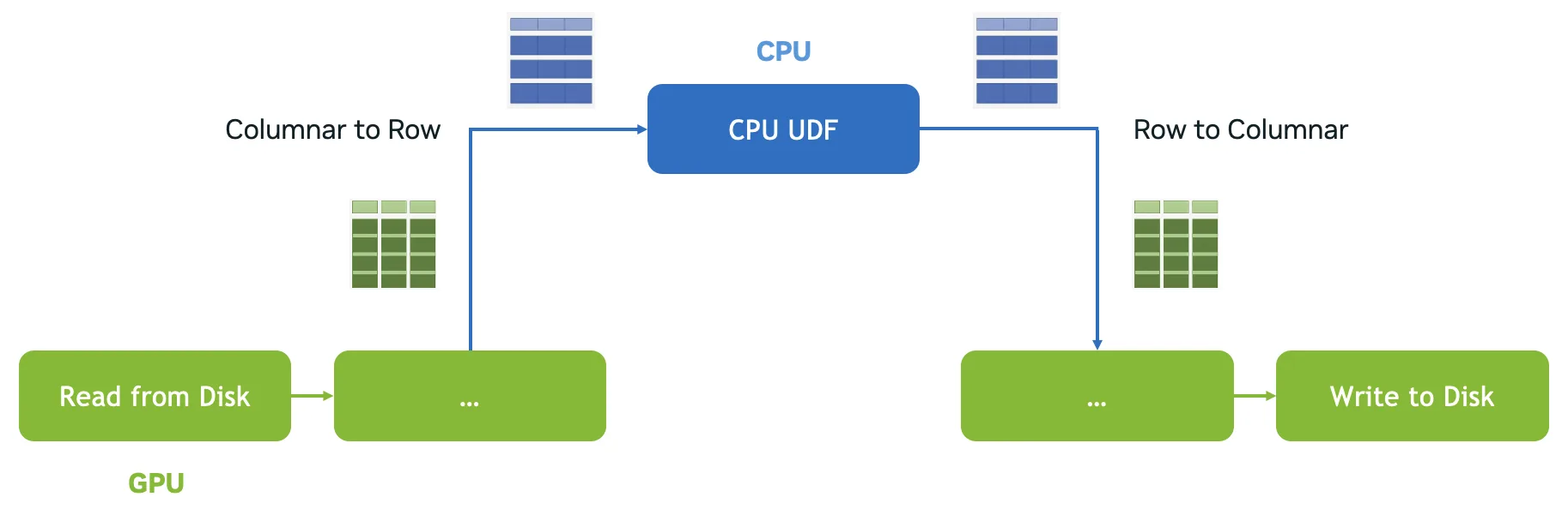

但是,Apache Spark 也支持 UDF:用于扩展内置功能的自定义例程。虽然 UDF 对于实现定制业务逻辑很有用,但它打破了声明性抽象 — — 它们包含系统无法在任何一般意义上进行推理或并行化的任意用户代码。在执行期间,GPU 加速器必须将数据从列式转换为逐行格式,然后回退到 CPU 以逐行执行 UDF:
因此,在以其他方式加速的查询中,UDF 存在以下缺点:
  • 由于回退,UDF 会产生往返数据传输用度。
  • 如果使用 GPU 加速的基元编写,UDF 将放弃潜在的计算加速。

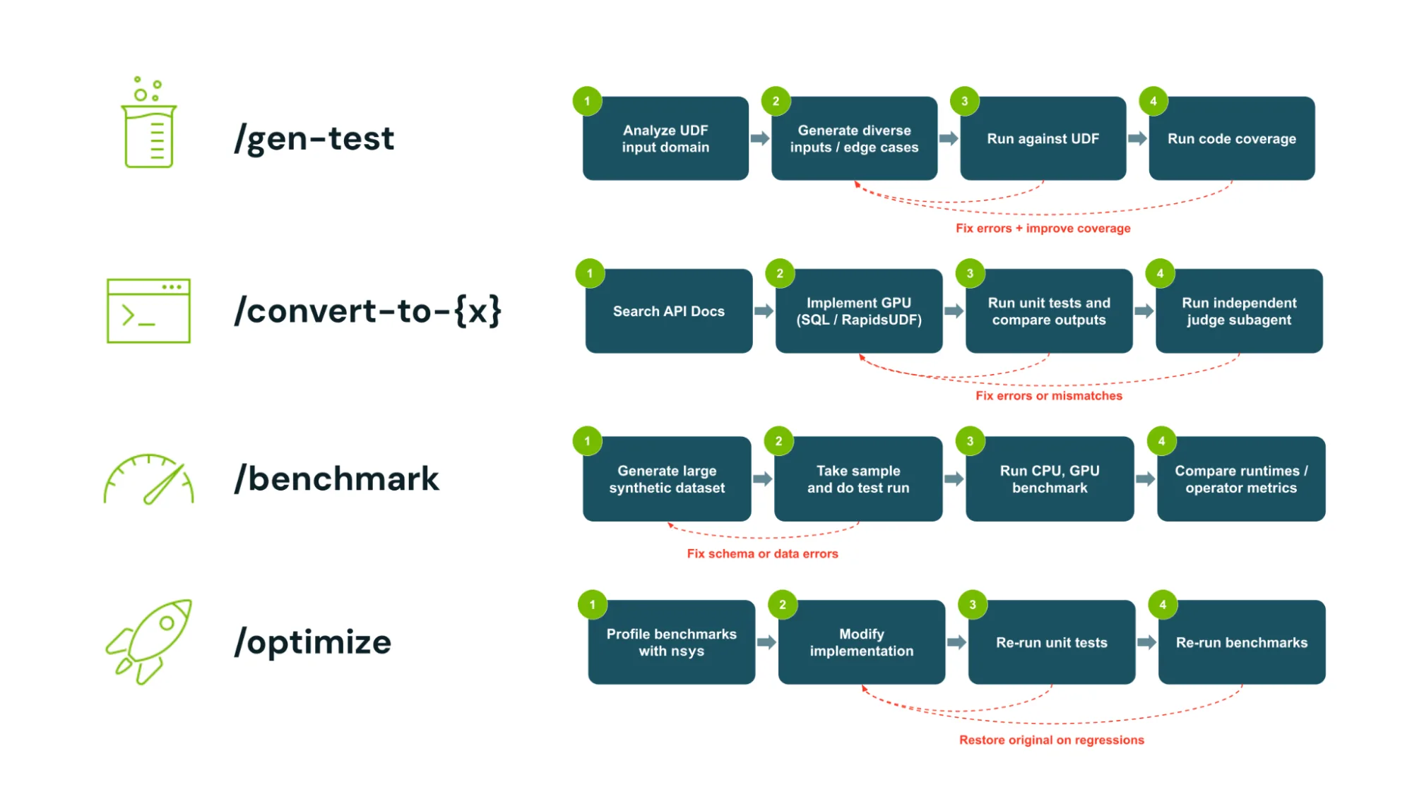

Apache Spark 的 cuDF 技能将重写分解为四个重点反馈循环。每种技能都定义了要执行的工作和进入下一阶段所需的证据:
图 2. 四种技能通过测试、转换、基准测试和优化指导智能体,并在每个阶段提供验证驱动反馈回路
支架和设计
可靠的智能体执行始于可靠的开发环境。这些技能提供了一个完整的项目模板,其中包含端到端开发所需的 cuDF 和 Spark 特定的支架。这包括测试和基准测试工具、用于输出验证的编码例程以及构建配置。通过将这些知识编码到代码中,智能体可以专注于 UDF,而不是重复地重建专用基础设施。
这些技能还提供了使用 cuDF 进行 GPU 编程的最佳实践,包括内存管理和配置。这可作为咨询提示和技巧参考。为了充分利用前沿模型的强大功能,智能体可以根据周围环境自由探索不同的实现,并根据测量的正确性和性能选择一种方法。

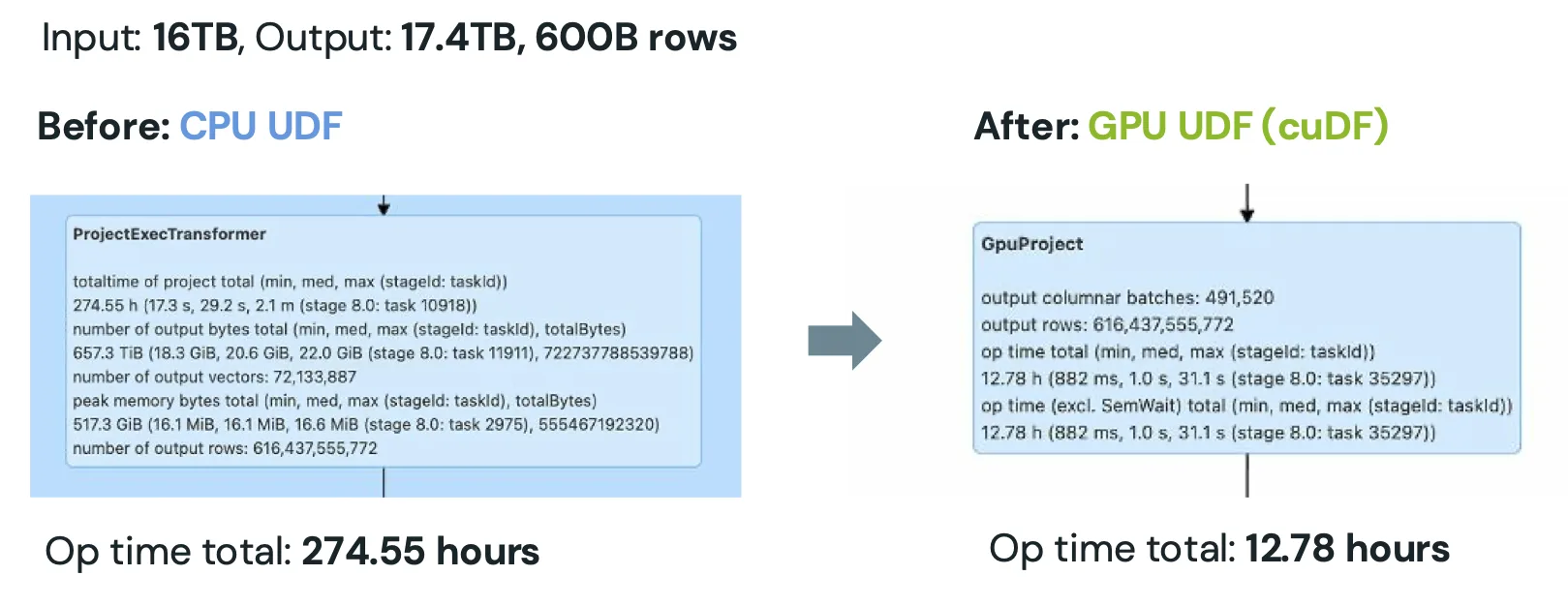

一家大型消费科技公司使用此工作流将生产数据工作流中使用的 30 多个 UDF 转换为 GPU 加速的实现。重写保留了原始 CPU UDF 的行为,同时消除了 GPU 加速工作负载中代价高昂的回退。例如,以下基准测试显示了此类工作负载中 UDF 产生的前后性能:
这种特定的 UDF 对 3000 多个作业 产生了影响,在此作业中,作为支持 cuDF 的 RapidsUDF 实施时,速度提高了 22 倍。在智能体的帮助下,这些性能提升更容易实现,使从业者能够在不影响正确性的情况下,以数小时 (而不是数天或数周) 为单位迭代重写内容。
