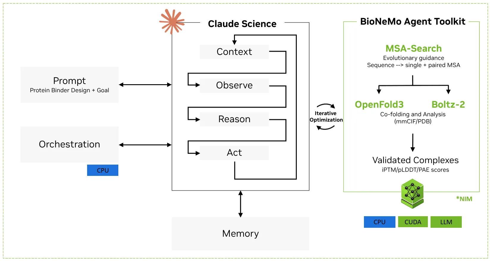

NVIDIA BioNeMo Agent Toolkit 可以弥补这一差距。该工具包将十多年的 NVIDIA BioNeMo 生命科学模型、库和工作流整合为生物学、化学、基因组学和药物研发领域的智能体调用技能。
它专为与任何智能体框架一起运行而构建,可利用专业领域专业知识实现复杂的科学工作流程。在内部基准测试中,BioNeMo 技能将任务正确率从 60% 提高到 100%,并使令牌效率大约翻倍。
本文使用 Claude Science,Anthropic 用于科学研究的 AI 工作台,以及 NVIDIA BioNeMo Agent Toolkit 和 NVIDIA NIM,使用多个折叠模型运行多序列比对 (MSA) 蛋白质结构预测并比较结果。

NVIDIA 和 Anthropic 携手合作,将 BioNeMo Agent Toolkit 集成到 Claude Science 中,使智能体能够直接发现、启动和调用 BioNeMo NIM 微服务。
Claude Science 根据 GPU 的位置和您的安全要求,以各种配置运行。本教程重点介绍如何在配备 GPU 的机器上运行该平台。查看产品文档,了解 GPU 兼容性信息。也可以在笔记本电脑上运行,并使用 SSH、HPC 或基于 Modal 的云计算连接到远程 GPU。在本教程中,您需要访问安装了 NVIDIA L40S GPU 或 NVIDIA H100 GPU 和 Claude Science 的工作站或云计算机。机器需要大约 700GB 的存储空间来完成此工作流程:msa-search NIM 的 UniRef30 数据库大约为 490GB (使用仅使用 UniRef30 的配置文件,而不是完整的 1.4 TB 集) ,而且 Boltz-2 和 OpenFold3 容器的总容量为 30 – 40GB。
默认情况下,Claude Science 在沙盒中运行。运行 BioNeMo NIM 微服务需要公开本地或远程 GPU 资源的计算端点。在 Claude Science 中,选择Customize > Compute > NVIDIA BioNeMo NIM > Connect。之后,从 GitHub 导入 BioNeMo Agent Toolkit 技能,添加 NVIDIA API 密钥,并连接到本地端点,即使用主机 GPU 的 Docker 容器。
导入技能、存储 API 密钥并配置本地连接后,启动新项目和会话。然后提示 Claude 创建所需的 NIM 微服务端点。

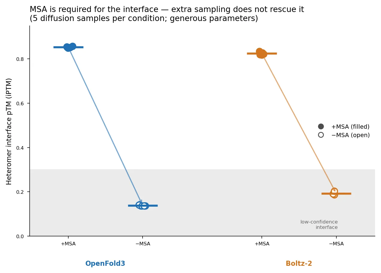

由于该工作流还运行单序 (无 MSA) 预测,因此可以直接测量第 1 阶段的值。对于异构体,界面 pTM (iPTM) (报告两个链之间预测接触的指标) 在两个模型中都会崩溃,且没有 MSA:
在 MSA 输入下,OpenFold3 和 Boltz-2 的 iPTM 分别达到 0.85 和 0.82。如果没有 MSA 输入,该值将分别降至 0.14 和 0.19。五个样本紧密聚类 ( SD = 0.006) ,这表示各样本之间的差异是一致的。
Heteromer iPTM 使用 MSA 无 MSA 丢弃
OpenFold3 0.85 0.14 0.72
玻尔兹 – 2 0.82 0.19 0.63
表 3. 适用于 OpenFold3 和 Boltz-2 的具有和不具有 MSA 输入的异构体 iPTM
两个鲁棒性检查支持这一结果。首先,以更慷慨的采样预算 (OpenFold3 diffusion_samples=5;Boltz-2 5 个样本,包含 6 个回收步骤和 200 个采样步骤) 运行每个条件时,情况保持不变。with-MSA 接口仍然很高,而 no-MSA 接口仍然折叠 (与 0.01 iPTM 内的单样本值相同) 。额外的采样并不能取代进化的输入。
其次,在给定的对齐条件下,两个模型系列 (架构不同,对于 Boltz-2,则采用不同的 MSA 配对机制) 彼此之间的距离在 0.03 iPTM 范围内,这可以确保跨模型一致性。
单体结果显示了每个模型的 MSA 依赖性。OpenFold3 甚至需要对齐来折叠单个链 (如果没有它,pLDDT 82 → 36) ;玻尔兹 – 2 仅从序列中折叠单体效果很好 ( 0.79 → 0.73) ,但如果没有 MSA,仍然无法放置接口。在这两种情况下,第 1 阶段不仅仅是一个可选的预处理步骤,它还是界面假设的基础。

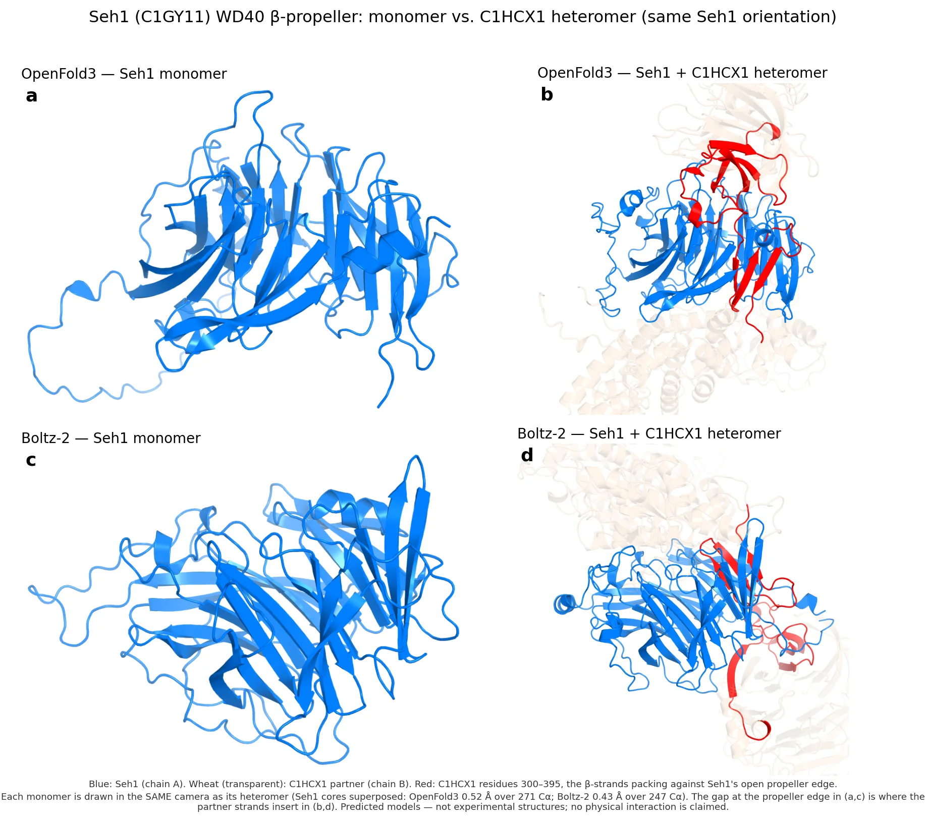

然后,智能体检查所提议的合作伙伴是否更改了预测的 Seh1 结构。对于每个模型,它都会叠加来自单体和异体的 Seh1 链,并检查 WD40 – 推进器区。
在对正 Seh1 核心后,单体和异体视图会使用相同的摄像头位置,从而显示合作伙伴链占据开放的推进器边缘的位置。
结构分析在两个独立模型中再现了源论文的图 4e 观察结果:
  1. Seh1 折叠已完成,而非重新设计。 将 Seh1 叠加到单体和异体之间,核心 Cα-RMSD 分别为 0.68 Å (OpenFold3,313/384 个残基) 和 0.65 Å (Boltz-2,307/384)。合作伙伴会添加现有的推进器;大型全链 RMSD 仅来自叶片周围的约 70 个残基,这些残基会在叶片关闭时移动。
  2. 这两种模型都具有相同的合作伙伴分支。独立地,OpenFold3 和 Boltz-2 可以独立定位一个 C1HCX1 链集群,这些链大约由 305 – 391 个残基组成,与 Seh1 相对应,这与论文中的“三链”一致
  3. 插入位置为 WD40 魔术贴合位置。合作伙伴接触 Seh1 的 N 端链 (残数 1 – 29) 和 C 端链 ( 331 – 384) ,即 WD40 推进器闭合最终叶片的边缘。
需要注意的是,这些模型可以预测 C1GY11 – C1HCX1 交互。然而,它尚未通过实验验证为真正的生物关联。在本例中,两个独立模型在同一局部几何图形上收,形成了令人信服的假设,而非绑定证明。此工作流程的真正价值在于提供一种可复制的、有证据支持的方法来形成和检查这些结构假设,并将最终结果留给实验验证。
