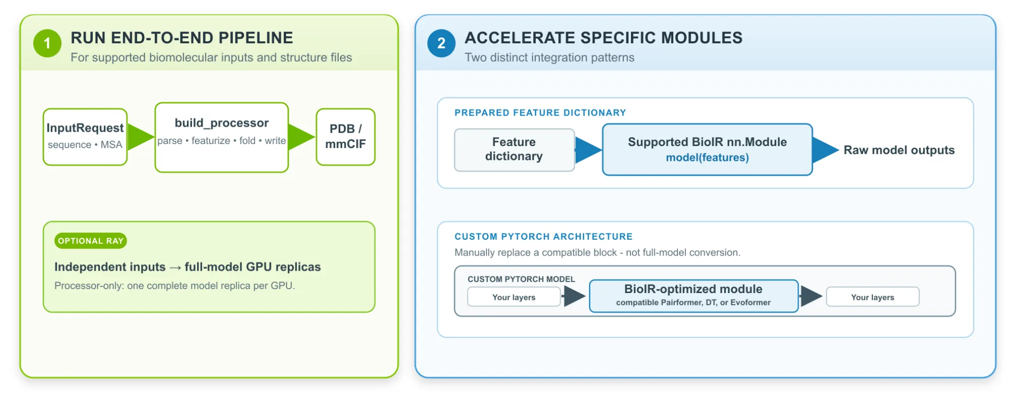

您可以通过两种方式使用它 (请参阅下面的图 1) :
  • 端到端处理器通过解析、分词、特征生成、GPU 推理以及 PDB 或 mmCIF 写入来移动 InputRequest。
  • 通过直接集成 PyTorch,您可以构建受支持的模型 (torch.nn.Module) ,或在自定义代码中重复使用选定的模块。

这些层针对不同的瓶颈。内核和模块优化可缩短副本中的模型转发时间。Ray 可以通过将 CPU 阶段与 GPU 折叠重叠,并在单独的 GPU 上运行全模型副本以进行独立的输入,从而提高工作列表的吞吐量。Ray 不会跨 GPU 分割单个模型的前向传递。上图 1 区分了处理器路径和直接集成路径;光线缩放仅适用于处理器路径。

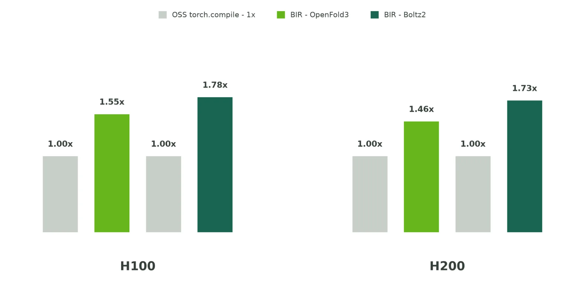

我们早期使用 BioNeMo 推理运行时进行的基准测试估计了以下模型前向加速:
在跨越 29 – 1734 个残基的 17 个输入中,使用 1 次热身 (已弃用) 和 1 次测量调用测量出的加速效果。OpenFold3 和 Boltz2 OSS 基准使用 torch.compile 和 dynamic=None、fullgraph=False、recompile_limit=128、accumulated_recompile_limit=256、fail_on_recompile_limit_hit=True。Boltz2 OSS 使用 cuEq;OpenFold3 OSS 使用 use_cuequivariance=True 和 use_deepspeed=True。
这些结果量化了一个模型副本中的加速。它们不会测量解析、特征生成、输出写入、光线调度、多 GPU 吞吐量或完整工作列表挂壁时间。下图 3 显示了模型前向和端到端测量必须保持独立的原因。

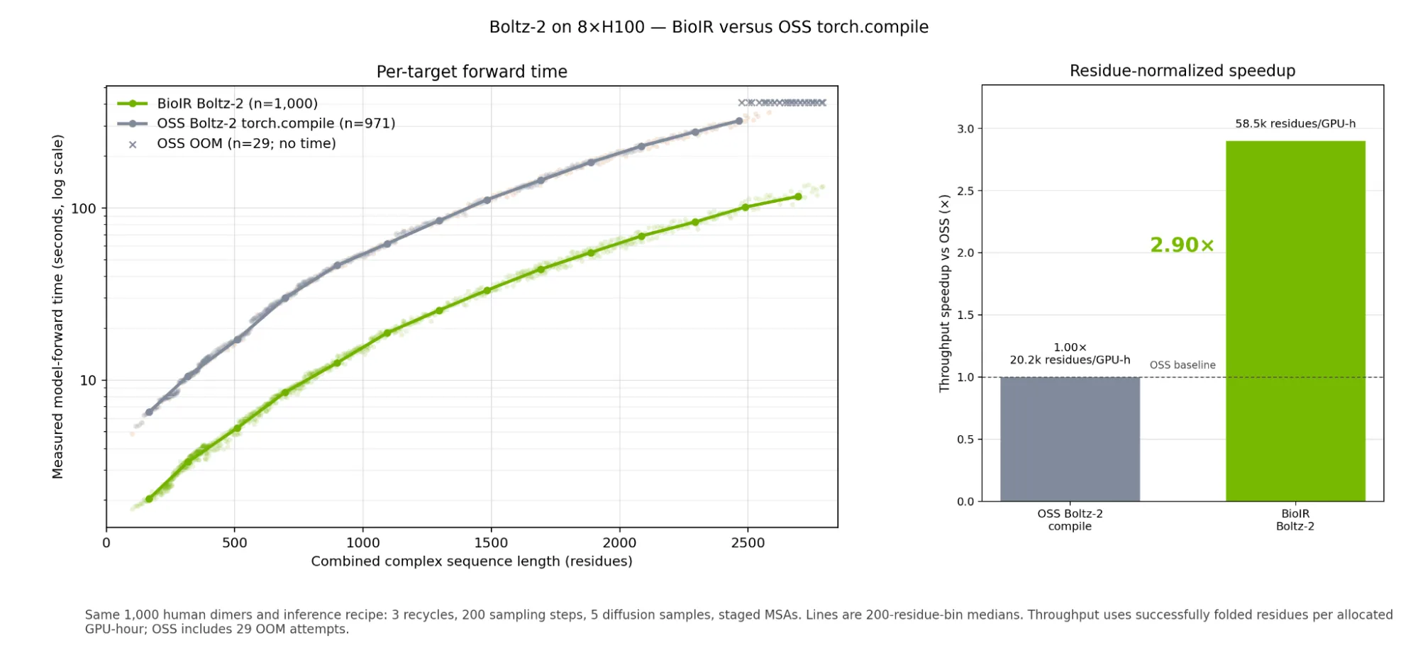

为了使这些测量结果具体化,我们对 1000 个人类二聚体标 (组合序列长度低于 2800 个残基) 运行了匹配的基准测试,这代表了大量独立生物分子结构预测任务,类似于 AlphaFold 数据库中最近添加的数据集。
这个具有代表性的折叠阶段基准测试将 BioIR 加速的 Boltz-2 与 Torch 编译的开源 Boltz-2 在 8 个 H100 GPU 上的实现进行了比较。这两种实现都使用相同的目标、暂存 MSA、推理配方和 GPU 配置;吞吐量指标和其他结果是此配置所特有的,不应泛化到所有 BioIR 支持的模型、数据集或硬件。
该工作流程使用三个回收步骤、200 个采样步骤,以及每个标的五个扩散样本。与公开实现的 20.2 K 相比,BioIR 完成了所有 1000 个目标,并在每分配的 GPU 小时内成功提供了 58.5 K 个折叠残基,残基标准化吞吐量提高了 2.90%;开源实现在 29 个目标上耗尽了内存。
图 3 的左侧面板比较了 BioIR 和 Torch 编译开源实现的模型前向时间,并直接显示了 BioIR 提供的较低模型前向时间。图 3 右侧面板将 BioIR 提供的吞吐量与开源实现进行了比较,其中吞吐量是预测结构中通过分配的 GPU 小时数进行标准化的残基总数。图 3 的右侧面板显示了 BioIR 中内核级、模块级和工作流级优化带来的加速效果。图 3 的左侧面板显示了内核级和模块级实现带来的加速效果。

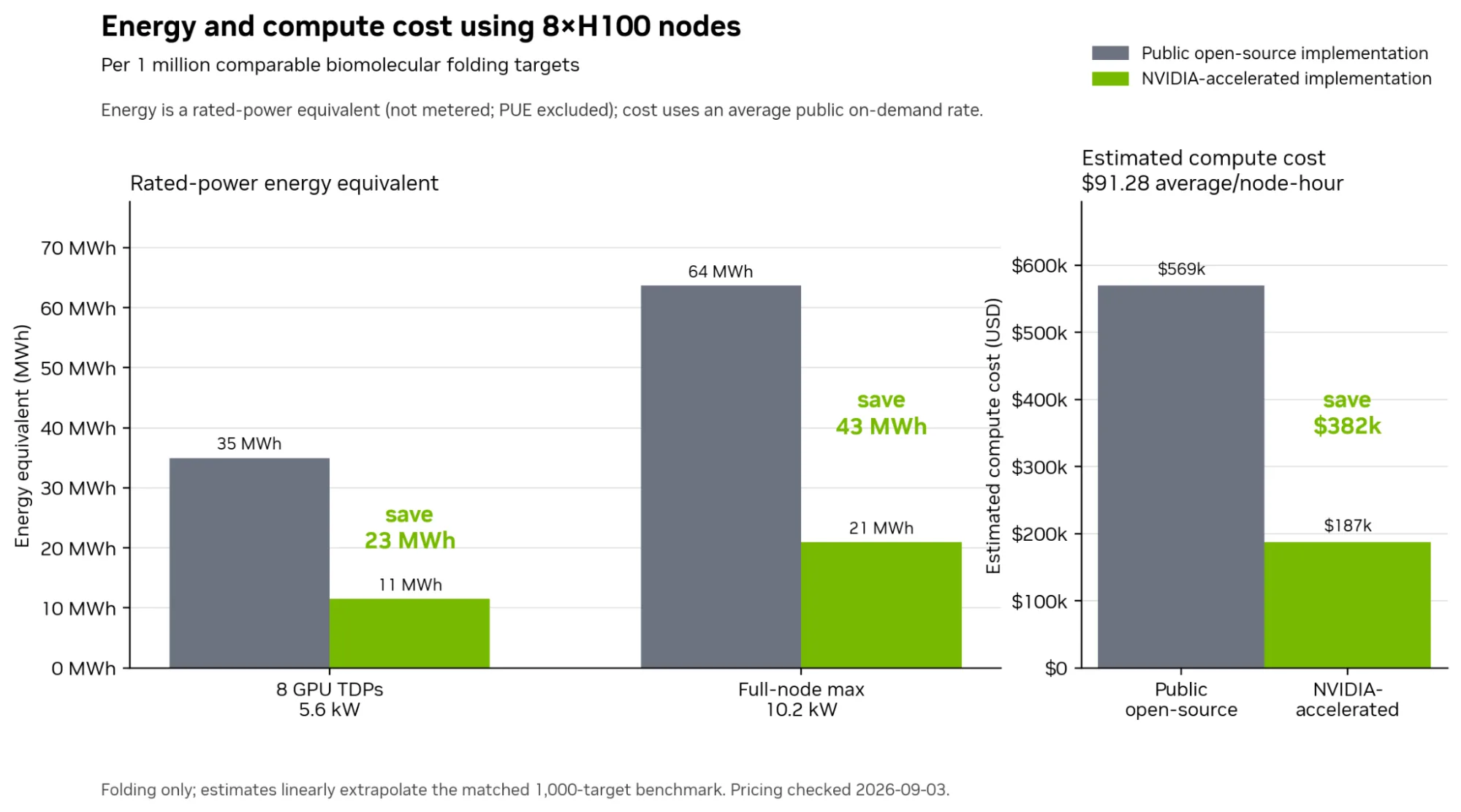

我们使用 8 个 H100 80GB HBM3 节点的等效额定功率,将图 3 中 1000 个目标匹配的基准测试线性外推到 100 万个可比目标 (参见下面的图 4) 。
据估计,在使用 8-GPU TDP (热设计功耗) 同等性能的情况下,公开实施 BioIR 需要 11 MWh,而在使用全节点最大功耗等效性能的情况下,公开实施 BioIR 需要 35 MWh,而在使用全节点最大功耗等效性能的情况下,公开实施 BioIR 需要 21 MWh,而在使用全节点最大功耗时则需要 64 MWh这些是 IT 设备的折叠式估算值,而非计量能耗测量值,并且不包括数据中心开销,例如功耗效率 (PUE) 。
