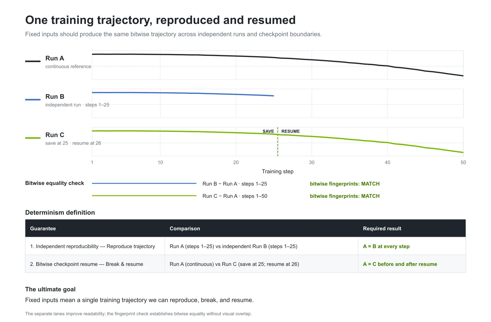

当数据顺序、架构、配方、并行性、软件、运行时设置和硬件固定不变时,逐位确定性需要独立运行和检查点恢复运行,以遵循相同的数值轨迹。Megatron Core 有两项保证。
独立再现性:在相同初始状态下启动的两次运行必须在每个训练步骤中保持逐位相同。
逐位检查点恢复:保存和恢复一个或多个检查点的运行必须保持与不间断运行相同。

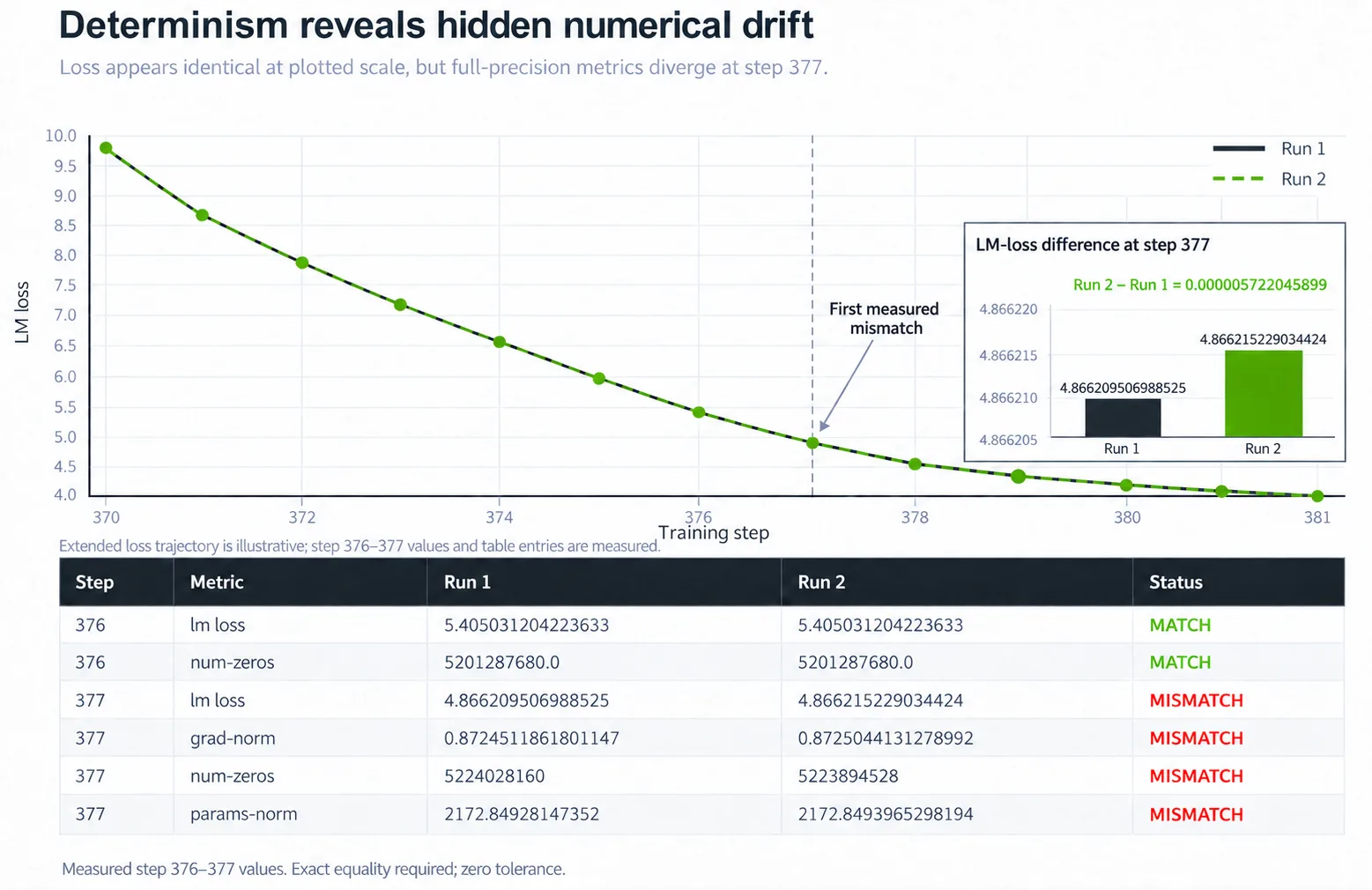

打印的损失值不够敏感,无法建立逐位相同的数字。两次运行可以打印相同的四舍五入损失,但梯度或参数的低阶位存在差异。
更强大的验证程序会在每个步骤中指纹识别选定的数值指标。其中可能包括训练损失、语言建模损失、负载平衡损失、多标记预测 (MTP) 损失和梯度范数。运行两次相同的配置,并逐步比较这些指纹。第一个不匹配步骤有助于缩小调查范围。

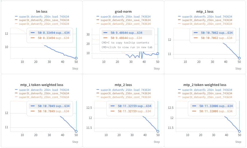

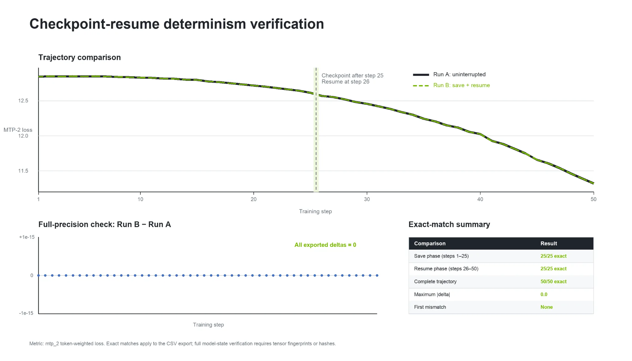

要验证逐位检查点恢复,请将不间断的参考运行与检查点恢复运行进行比较。每次恢复后,验证参数、优化器状态、RNG 状态、数据位置和后续输出在逐位上是否与引用相同。
万亿参数 Nemotron 模型检查点路径可保留全精度的事实来源,并通过训练期间使用的相同转换路径重建运行时表示。

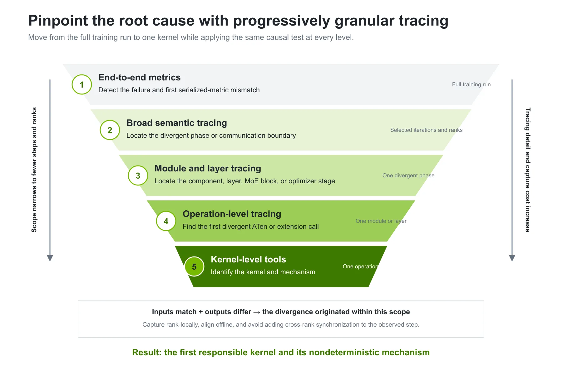

通过精细追踪定位差异
从端到端比较开始,然后将捕获范围从训练迭代缩小到阶段、模块、操作和内核。如果两次运行进入输入位相同的范围,但输出不同,则差异源于该范围。
  • 端到端指标检测故障,并识别序列化指标不同的第一次迭代。
  • 广义语义追踪涵盖集合、工作流通信、重新计算、优化器运算和梯度归约,以识别离散训练阶段。
  • 模块和层追踪可将差异缩小到特定的模型组件、转换器层、混合专家 (MoE) 块或优化器阶段。
  • 操作级追踪指纹 ATEN 操作和有针对性的扩展程序调用,以识别具有匹配输入和不同输出的第一个操作。
  • 内核级工具可识别负责任的内核、算法配置和非确定性机制。
不要只追踪损失明显分离的迭代;第一个不同的位可能出现得更早。使用广义追踪来定位最早的离散迭代和 rank,然后仅在缩小的范围内启用详细运算和核函数追踪。

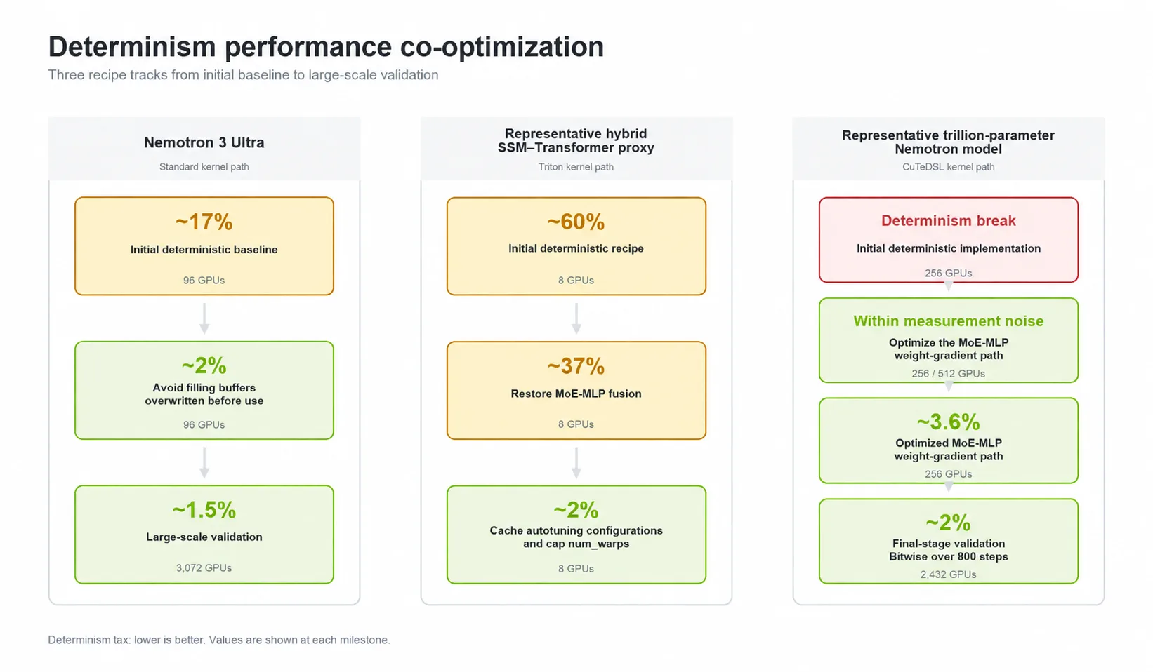

跨三个工作负载进行优化,可减少从两位数基准到低个位数的阶段性确定性开销。在缓冲区填充优化后,Nemotron 3 Ultra 从大约 17% 提升至 2%,然后在 3072 个 GPU 上提升至 1.5%。在恢复 MoE-MLP 融合后,混合 Triton 代理从大约 60% 提高到 37%,然后提高到 2%。CuTeDSL 优化的权重梯度路径在 256 个 GPU 上测得的开销约为 3.6%。在 2432 个 GPU 上,大规模 Nemotron recipe 测量了大约 2% 的稳态确定性开销,按位确定性超过 800 步。

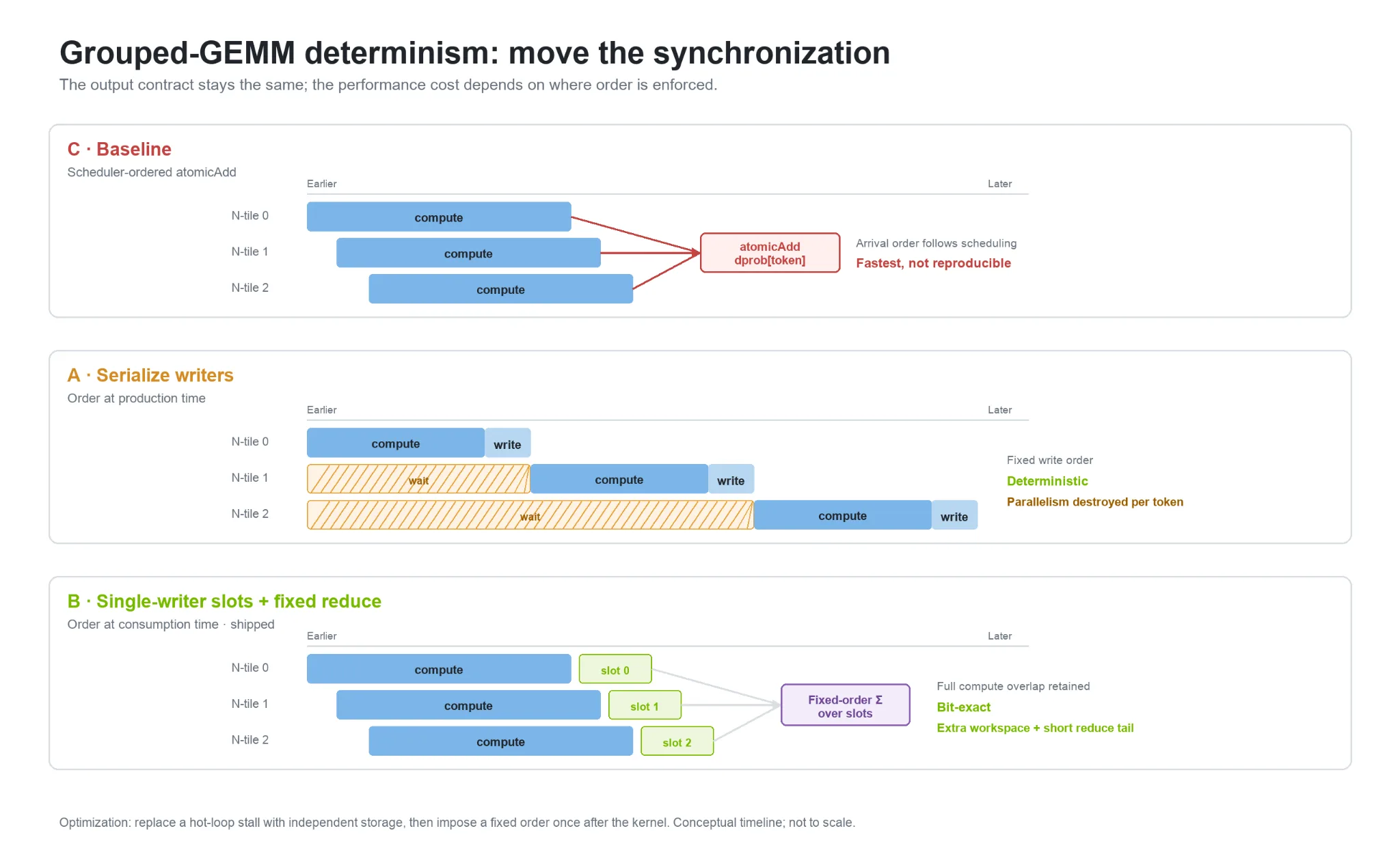

在分组的 GEMM 结语中,多个 N 图块最初累积到同一个 dprob[token]地址,因此结果取决于其到达顺序。将这些作者序列化恢复了确定性,但减少了并行性。
为每个 N 图块分配专用输出插槽,在内核中保留并行执行,并在所有写入器完成后按固定顺序组合插槽。

逐位确定性使大规模预训练更易于调试和恢复。Nemotron 案例研究展示了内核和配方优化如何降低其性能成本。在您计划使用的硬件和软件环境中验证再现性和开销。
要开始使用,请查看 Megatron Core 用户指南,了解受支持的 recipe,然后比较独立运行和检查点恢复运行,以验证再现性。
