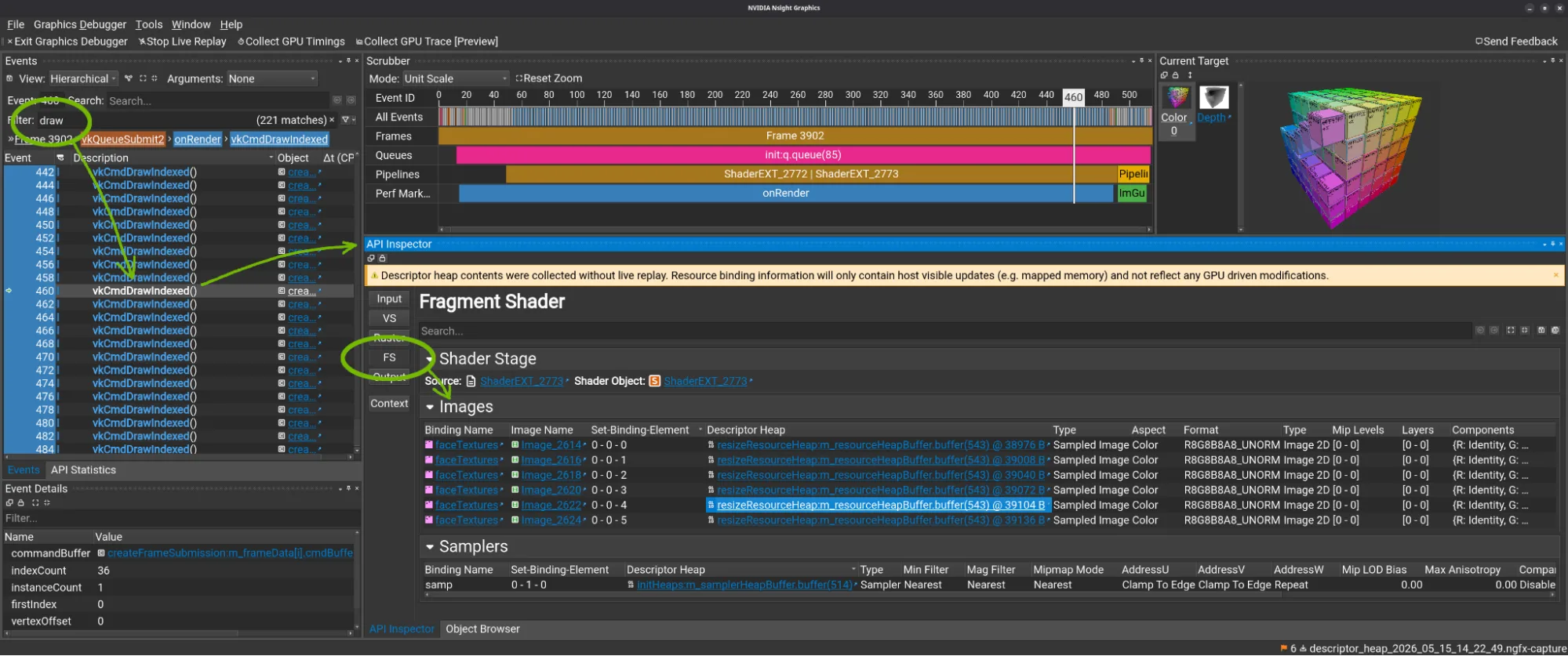

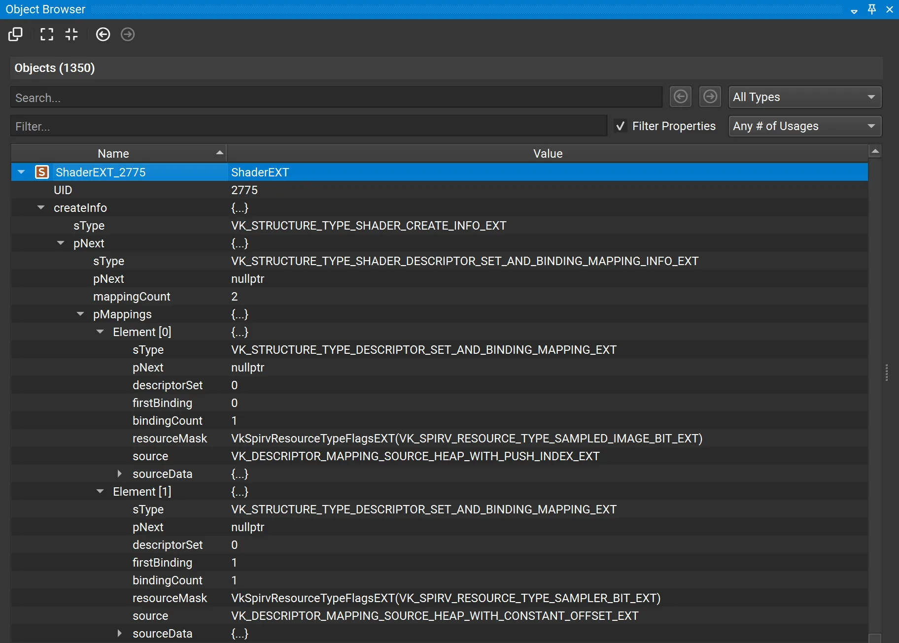

在 Nsight Graphics 2026.2 中,描述符堆显示在开发者用于查看描述符集的同一着色器资源视图中。如果您使用 VkShaderDescriptorSetAndBindingMappingInfoEXT,则仅显示映射的描述符。
例如,请参见图 2 中一个立方体的六个纹理。要查看映射值,请单击 API 检查器中链接的工作流或着色器对象,然后在 Object Browser undercreateInfo > pNext > pMappings 中查看 (图 3) 。
在调试工具中捕获和回放描述符堆需要实现支持设备功能 VkPhysicalDeviceDescriptorHeapFeaturesEXT::descriptorHeapCaptureReplay。NVIDIA 驱动从驱动版本 610 开始增加了对此功能的支持。
如果这是您第一次使用 Nsight Graphics,则需先创建一个 Capture,然后使用图形调试器和实时回放对其进行检查:
  1. 单击“Start Activity” (开始活动)
  2. 单击对话框窗口中的“Launch Graphics Capture” (启动图形截取)
  3. 按 F11 或单击应用程序窗口中的 Capture 按钮以创建 Capture 文件,其中包含用于渲染帧的所有 Vulkan API 调用
  4. 终止应用
  5. 返回 Nsight Graphics,您应该会看到捕获文件文档。在“document” (文档) 选项卡中,单击“Start Graphics Debugger” (启动图形调试器)
  6. 在窗口顶部的工具栏中,单击“Start Live Replay” (开始实时回放)
  7. 在 Graphics Debugger (图形调试器) 下探索窗口。在左侧列出的“Events” (事件) 的“Filter” (筛选) 文本框中输入“draw” (绘制) ,以隔离绘图调用。然后单击“FS” ( FS) 检查片段着色器 API 状态
