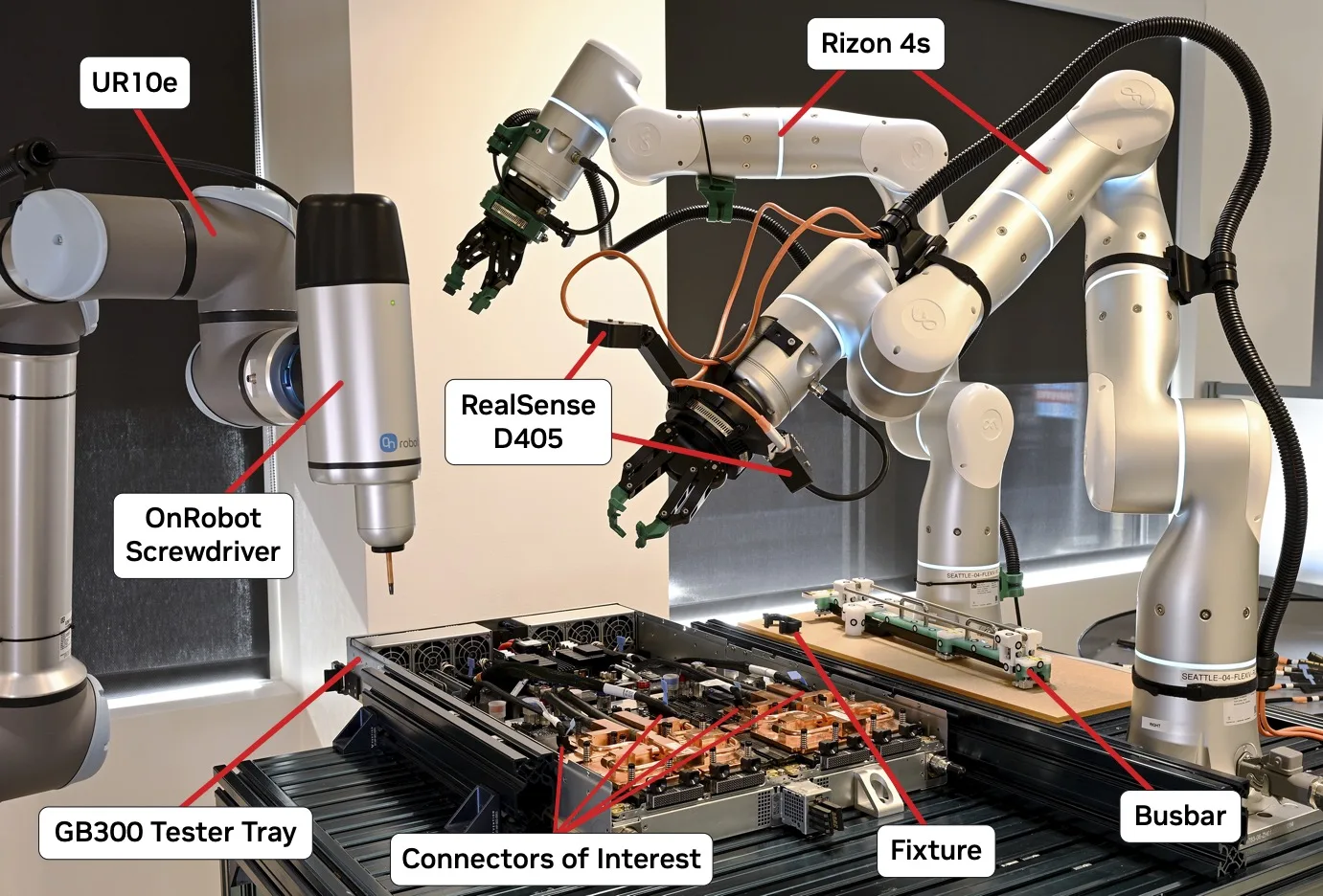

实际实验设置如下所示。

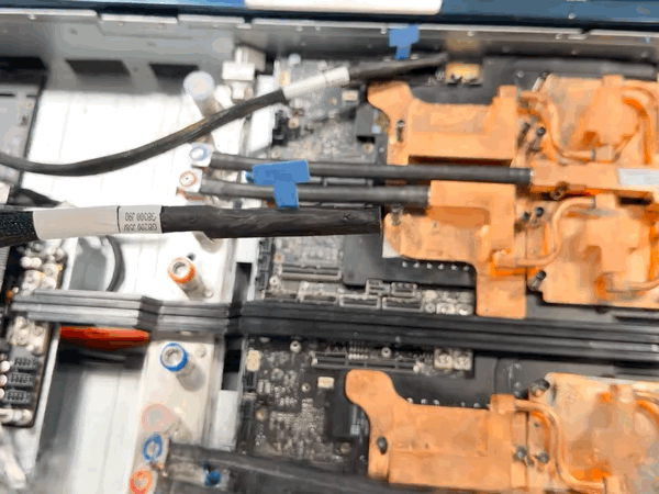

第一个关键挑战是不确定性。零件的几何图形、外观和动力学尚未确切知道,而且初始零件姿态可能会有很大差异。此外,电气连接器连接到沿着整个长度变形的电缆上,具有明显的制造差异,甚至会因塑料变形和疲劳而发生机械变化。

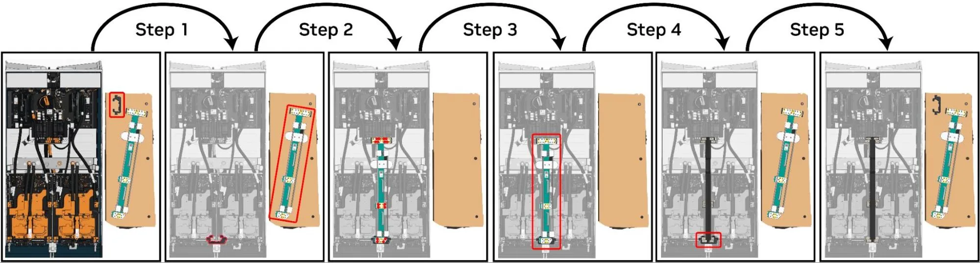

母线组装包括以下步骤:
  1. 抓取极限固定装置 (即用于辅助安装的特定固定装置) 并将其插入托盘
  2. 抓住母线 (附带固定夹) 并将其插入托盘
  3. 驱动 16 颗螺丝,将母线固定到托盘上
  4. 松开并拆下连接到母线的夹子
  5. 移除极限固定装置
我们的初始条件与制造环境一致。极限固定装置和母线 (附带固定夹) 最初放置在机器人旁边平面上不受限制的位置,然后螺钉最初安装在母线上。

我们的工作一开始是实施由单独的感知、规划和控制模块组成的经典流程(“优秀的老式工程”),并期望之后转向端到端学习。事实证明,传统流水线非常高效,不需要任何支点。我们解决方案的模块化结构还使系统易于调试和调整,并分布在机器人手臂上。
在感知方面,我们最初使用的是 NVIDIA FoundationPose,这是一种通用模型,可根据物体网格、RGB 图像和深度图像来估计物体的 6D 姿态。但是,当物体不够明显时,估计值可能会偏离 90 或 180 度。因此,我们扩展了工作流,以提取多个视图,为每个视图生成一个估计值,并选择置信度得分较高的估计值,从而减少了错误。(注意:我们后来改用了名为 DOPER 的专业模型,稍后会介绍。)
在规划方面,我们在空闲空间中使用快速航点规划器来缩短周期时间,并使用基于操作基元来对齐最初可能未对齐的部件,这些基元基于 Lissajous 曲线 和其他简单路径。
在控制方面,我们实施了高性能阻抗控制器,以确保在插入过程中施加足够的力时,进行柔和稳定的接触。现代学习流程通常采用最简单的控制器,而我们的解决方案则利用自动阻尼设计和惯性补偿。我们认为,高性能控制是机器人学习中一种功能强大但未得到充分利用的工具。

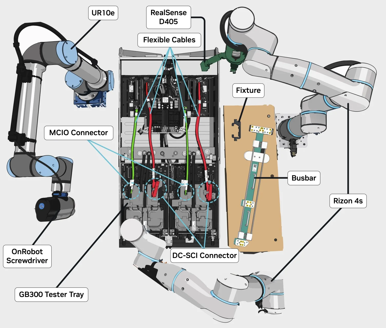

为缩短周期时间,我们在三个机械臂之间分配工作。一台 Flexiv Rizon 4S 放置了一个摄像头用于姿态估计;另一台 Flexiv Rizon 4S 插入了极限固定装置和汇流排,后来拆下汇流排固定装置和固定装置;一台 Universal Robots UR10e 使用 OnRobot 螺丝刀进行了 16 次螺丝刀操作。在与制造商达成一致后,对汇流排夹进行了轻微的修改,以便单臂可以松开。
视频 4. 我们的母线组装解决方案。一个 Flexiv 机械臂可以定位摄像头进行姿态估计。第二个 Flexiv 机械臂插入极限固定装置和母线 (带固定夹) 。UR 机械臂使用 OnRobot 螺丝刀将母线到托盘中。然后,第二个 Flexiv 机械臂取下母线夹和极限固定装置
我们的母线组装解决方案实现了 95% 以上的成功率,我们正在积极推动这一提升。剩下的故障主要是由于插入过程中的抓取错误和手边的滑移。极限固定装置和母线子任务符合其周期时间要求;然而,螺丝起子并没有达到,与 124 秒的目标相比,整个周期时间为 160 秒。设备特定的连续螺丝刀操作是主要瓶颈,为优化留下了直接的途径。

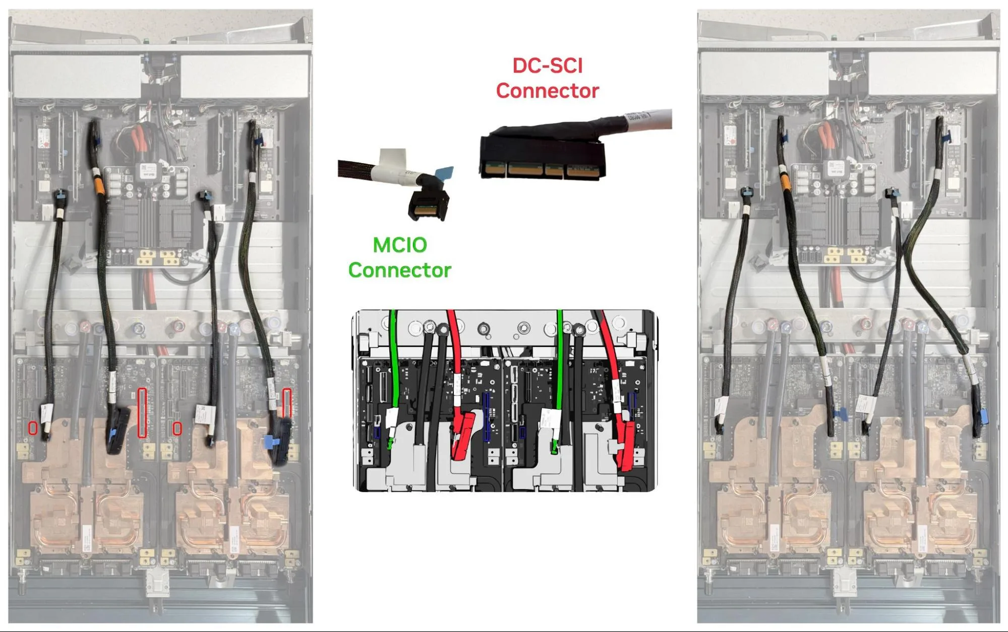

多连接器插入可以分解为以下步骤。对于每个电气连接器 (2 个大型和 2 个小型) :
  • 抓住所连接的线缆,将电气连接器从主板上拔下
  • 抓住线缆末端的连接器
  • 将连接器插入板上相应的插槽
我们的初始条件与制造环境再次保持一致。四根线缆都在一端连接到 GB300 板上,线缆没有严重纠结,可以在板上任意放置线缆接头。
制造商再次要求我们实现至少 99.5% 的成功率,并且完成多连接器插入任务的时间不超过技术工人所需时间的两倍 (在本例中,所有四根线缆的完成时间不超过 72 秒) 。与之前一样,托盘不会发生意外碰撞。

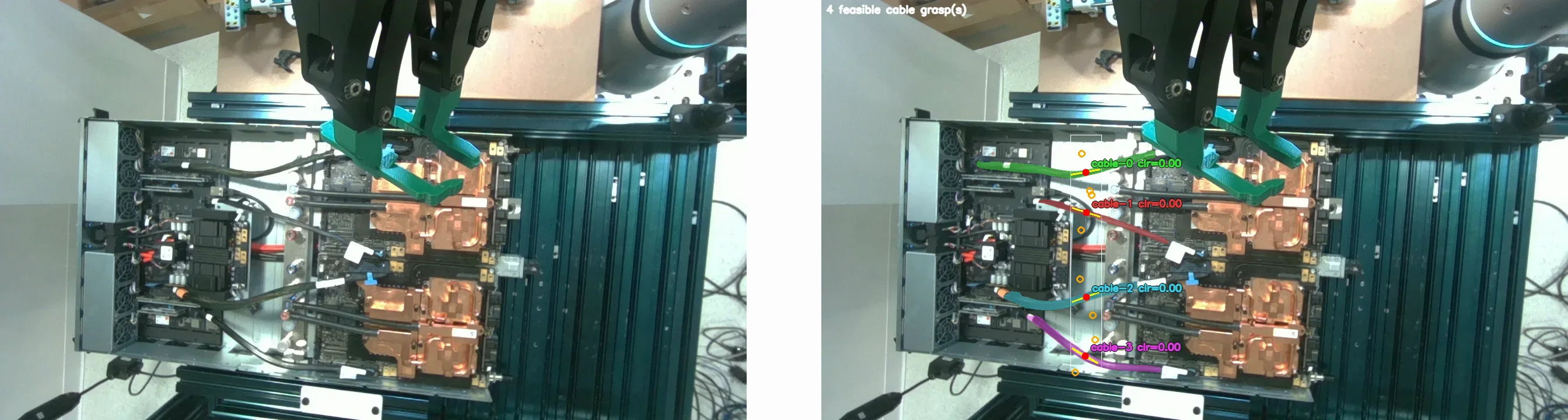

虽然对这项任务的描述简单明了,但由于以下三个因素,执行多连接器插入极具挑战性: (1) 线缆不规则、塑料可变形且容易磨损, (2) 连接器体积小且几乎没有纹理, (3) 连接器及其插座的间隙非常小,误差空间小。
首先,我们再次实现了传统流水线。为了抓取每根线缆,我们使用 SAM3 将线缆分割到开销 RGB 图像的预定义区域内。我们为每个掩模贴合中心线,命令机器人在指定高度抓住中间点,并命令机器人向上以暴露连接器。
这种简单的方法几乎没有观察到故障。
视频 7. 反复部署我们的线缆抓取方法

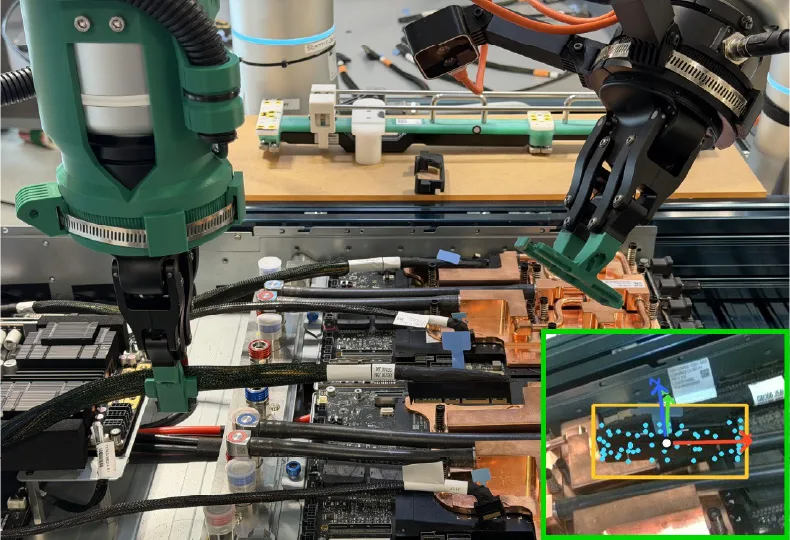

抓取公开的连接器更具挑战性。使用通用模型进行姿态估计效果不佳;连接器体积小、无纹理外观以及线缆的连接区域可变,导致出现很大的错误。因此,动作和抓取规划是不可靠的。因此,我们转向端到端学习感知、运动和抓取。
这条道路也是一条死路。使用动作块转换器 (ACT) 或扩散策略进行行为克隆的成功率很低;这些方法受益于我们难以获得的大规模高质量数据。样本之间的线缆形状和刚度差异很大,只有少数专用线缆可用。每根线缆只能被抓取和操控有限的次数,然后才能永久变形,这不再代表部署条件。
我们将这种情况视为一种“反向痛苦的教训”:在某些现实世界中,由于物理、金融和物流现象,规模可能难以解决。利用领域知识且所需交互数据较少的传统方法值得再次研究。
我们回到了姿态估计,但提出了一系列不同的要求:专注于关注的部分,避免依赖准确或独特的视觉纹理,并使用真实世界的数据快速改进。我们与 NVIDIA Research 的同事一起开发了一种名为 Deep Object Pose Estimation Revisated (DOPER) 的感知框架。DOPER 受 NVIDIA 深度物体姿态估计 (DOPE) 的启发,该论文是使用大规模合成数据实现现实世界感知的首批研究论文之一。
在仿真中,DOPER 模型首先通过以下方式进行训练:提取特定部件的 CAD 模型,从各种视图渲染 RGB 图像,然后通过部件凸壳上的最远点采样自动生成关键点标签,并根据点的可见性和显著性进行过滤。然后,训练一个快速、轻量级的卷积网络,以预测 RGB 图像中的边界框、分割蒙版和关键点标签。
在现实世界中,系统会捕获零件的 3D 神经重建。预训练的 DOPER 模型在具有随机背景的神经重建的不同视图上执行,生成伪标记;通过将高置信度预测投射到感兴趣的视图来纠正低置信度预测。
然后,在这些标签上对 DOPER 模型进行微调。最后,在推理时,在相关场景中执行 DOPER 模型,并从预测的关键点中提取姿态估计值。此过程可以 30 Hz 或更快的摄像头速率执行。
图 7. [左]DC-SCI 连接器的神经重建渲染动画,用于微调 DOPER 模型。[右]推理时的 DOPER 模型
DOPER 让我们重新相信姿态估计的潜力。借助该框架,我们可以训练专为连接器设计的精确姿态估计器,并实时部署这些模型。根据由此产生的估计值,一个机械臂可以将每个连接器转换并旋转为一个姿势,以便第二个机械臂可以可靠地抓取它。

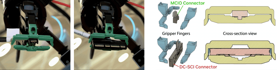

在抓取连接器期间,在抓手闭合时进行接触可能会干扰连接器,使其呈现意想不到的姿态或不稳定的姿态。虽然触觉感知、重新抓取和/ 或手动操作可能是有效的解决方案,但在我们的案例中,最直接和周期时间优化的解决方案就是更好的机械设计。

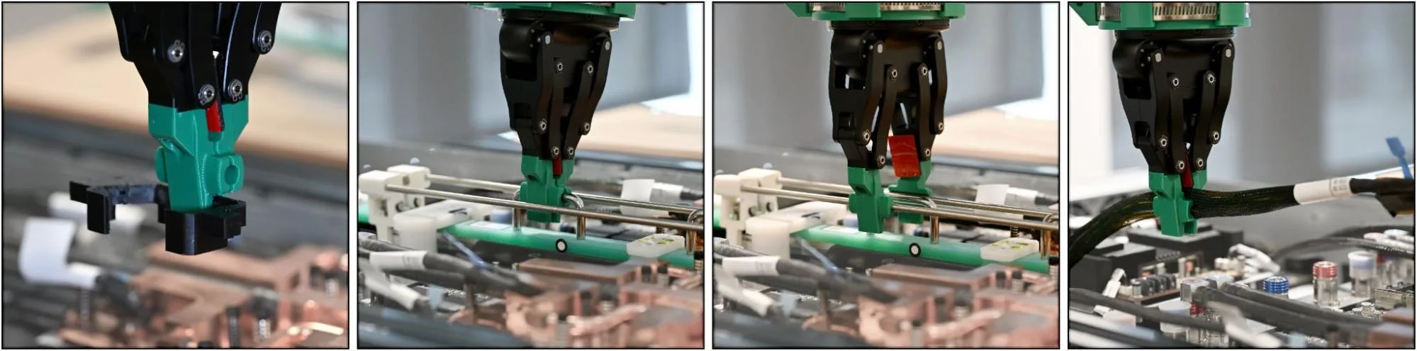

我们设计了两套多用途抓手,使我们的机器人能够抓取母线、极限装置、线缆和大大小小的连接器。
手指几何形状在接触过程中限制了部件运动,使抓握姿势更具可重复性。这些手指几乎可以在任何业余 3D 打印机上重现。

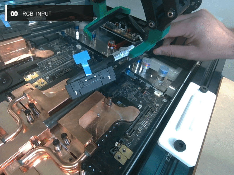

抓取每个连接器后,多连接器插入的最后一步是将连接器插入 GB300 板上对应的插槽中。与插入母线相比,插入连接器更具挑战性,原因是导电针很细,间隙很紧,并且接触时导向面很少。
在这种情况下,传统方法难以实现。插槽几何图形的变化、机器人控制中的累积错误或不当的插入力配置文件可能会导致连接器在插槽内入、错过插槽,甚至与周围组件碰撞。兼容的控制器很有帮助,但对较大的空间误差缺乏鲁棒性,并且需要针对每项任务进行仔细调整。
因此,我们转向了基于学习的解决方案。基于从仿真到现实的研究 (1,2,3,4,5) ,我们使用无模型的 RL 在NVIDIA Isaac Lab中训练策略,该策略可以从各种初始姿态插入电气连接器,我们在现实世界中部署了这些策略。
视频 9-12。在 Isaac Lab 中并行训练基于 RL 的连接器插入策略。(左) DC-SCI 和 MCIO 连接器的部分训练策略。(右) 经过充分训练的策略
在现实世界中,大型连接器的仿真到现实的传输实现了很高的成功率。但是,这种方法对于小型连接器效果较差。策略使用姿态估计,即使是微小的估计错误也可能导致连接器滑落到插槽边缘。即使是大型连接器,可靠性仍未达到行业标准。因此,我们得出了最终的技术结论:现实世界的数据无可替代。
更准确地说,大多数现实世界部署的目标都是实现最佳性能,例如更高的可靠性、更快的速度或更低的干预率。由于仿真与现实世界之间始终存在不匹配,因此在仿真中训练的策略可能很容易欠佳。因此,现实世界的部署可以从直接从现实世界的数据中学习中受益,最好尽可能从在线交互中受益。
在本例中,我们通过扩展先前的工作 SPARR 来改进插入策略。在 SPARR 中,基于状态的 基本策略首先在仿真中通过 RL 进行训练,然后在现实世界中通过 RL 训练基于图像的 残差策略。基础策略的推出可引导现实世界的学习,以鼓励高效学习和安全探索。由于连接器在插入时被视觉遮挡,因此我们使用力矩输入而非图像来训练残差策略。
视频 13. 重复部署我们的连接器插入方法。在仿真中训练的基础策略中的动作由在现实世界中训练的残差策略中的动作组成
我们的最终多连接器插入解决方案集成了我们的线缆抓取、连接器抓取和连接器插入方法,从头到尾组装所有四个连接器。该系统实现了 90-95% 的成功率;剩余的故障主要来自连接器抓取过程中的多臂协调问题。每根线缆的周期时间平均为 40 秒;主要的瓶颈是在抓取之前缓慢、离散地调整暴露连接器的姿态。虽然性能低于部署要求,但我们仍在持续努力,以缩小差距。
视频 14. 我们的多连接器插入解决方案。一个 Flexiv 机械臂提起目标线缆以暴露其连接器,并将其调整为可通过第二个 Flexiv 机械臂达到的姿势。第二只手臂抓住连接器并部署学习策略,将连接器插入其插槽。为每根剩余的线缆重复此序列

  2. 机械设计可以有效减少不确定性。这一结论对于自动化社区来说显而易见,但在机器人学习中可能不太明显。3D 打印抓手的机械设计使我们能够可靠地抓取夹子、线缆和固定装置,而无需通过触觉传感器、重新抓取机制或手动操作来增加复杂性。机器人开发是一个全栈问题,可以通过人工智能和机械智能来实现最佳结果。
