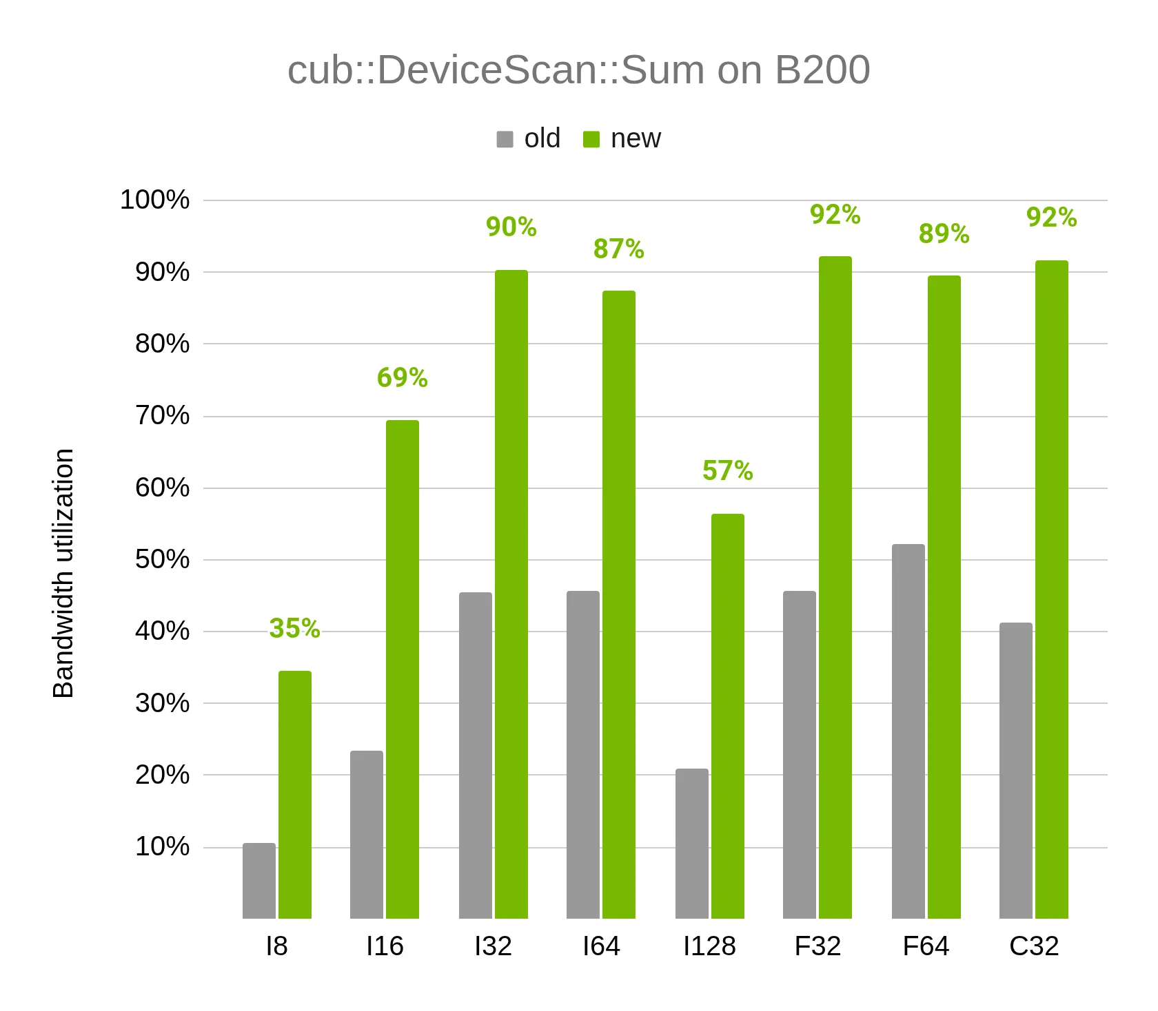

适用于 Blackwell 的 cub::DeviceScan 新的线程束专用实现现已推出。该实现使用 Tensor Memory Accelerator (TMA) 来重叠内存移动和计算,同时减少同步开销。
在 NVIDIA Blackwell GPU 的基准测试结果中,在所有测试数据类型中,新的 cub::DeviceScan::Sum 实现可实现高达 92% 的内存带宽利用率 (之前的实现约为 50%) 。该实施针对大型扫描工作负载进行了优化,同时保留了不支持的架构、数据类型、迭代器和工具链的回退。

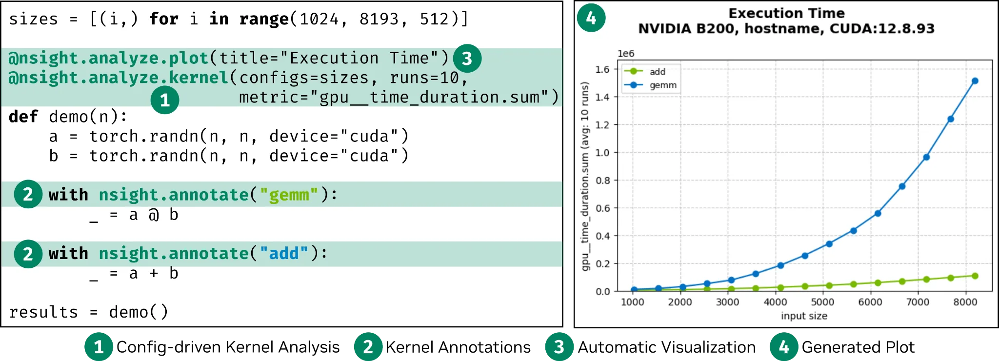

Nsight Python
Nsight Python 1.0 是一个 Python 内核分析接口,可使用 NVIDIA Nsight 工具跨多个内核配置自动进行性能分析。装饰器和上下文管理器可在一个脚本中实现内核基准测试、架构指标收集、GPU 限制预防和性能可视化。无样板文件。无需手动解析报告。Nsight Python 可提供可扩展的架构指标,而不仅仅是实时计时,而且代码开销极低。
