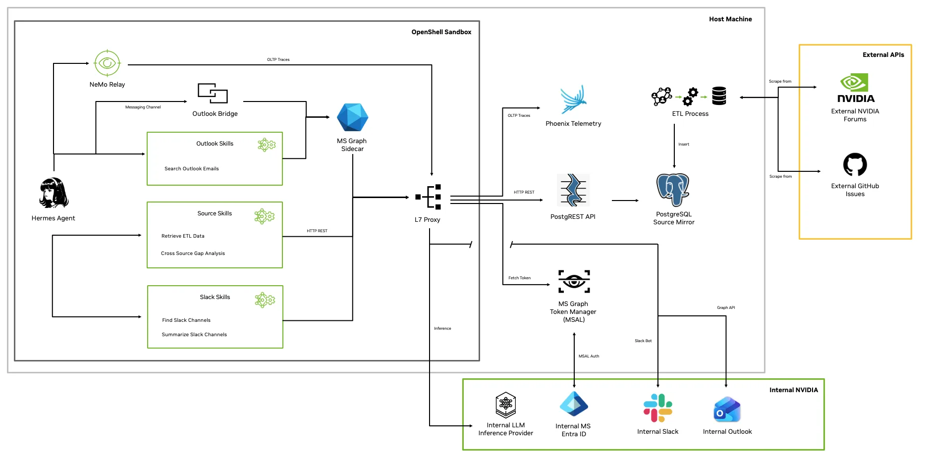

架构的工作原理:建模、线束和运行时
该智能体使用 NVIDIA NVIDIA NemoClaw,NVIDIA NemoClaw 是在安全运行时使用开放模型驱动的线束构建开放智能体的蓝图。
组件 它的作用 由
模型 推理、工具选择、绘图 NVIDIA Nemotron 3 Super
线束 技能、会话、记忆、桥梁、挂钩 Hermes 智能体
运行时 文件系统和网络策略、提供程序注入、凭证代理 NVIDIA OpenShell
表 1. 智能体的三个组件
图 1 显示了各层如何组合在一起。
网络策略是代码,而不是提示。policy.yaml d 声明每个允许的目标、端口、HTTP 动词和二进制文件。此块授权推理:
