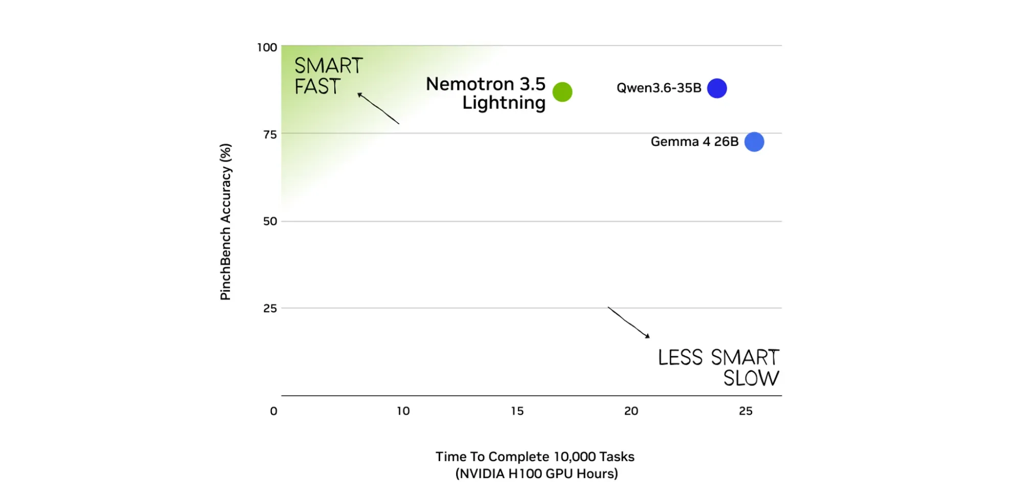

通过这个镜头分析 Nemotron 3.5 Lightning
阅读 NVIDIA Nemotron 3.5 Lightning 发布的套件,了解其任务完成和完成时间,而非孤立的通话准确性。在多轮银行服务对话中对任务完成情况进行评分。GDPval-AA v2 根据实际工作输出对实际代理式工作进行评分,由一个 LLM 评委小组根据 1000 位人类专家的基准 Elo 进行配对判断。在 PinchBench 上,Nemotron 3.5 Lightning 的准确率达到 86%,同时以同等精度完成 10000 项任务的速度比 Qwen3.6 35B 快 30%,一个高效完成的模型胜过在孤立准确性上得分更高但消耗更多步骤和 token 的模型。
公开评分是一个很好的信号,但不应将其视为发布的大门。让模型适应您的任务和用例与以往一样重要。
