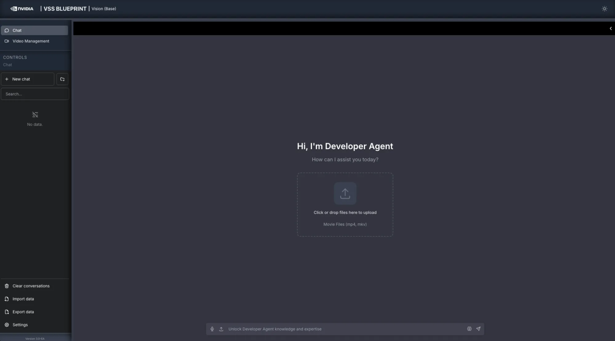

用户上传视频并指定要分析的内容
首先,用户通过 VSS 界面上传餐前准备视频 (图 1) 。

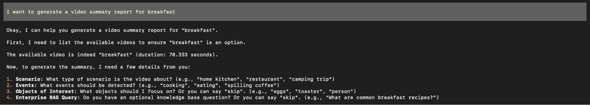

然后,NemoClaw 开始工作流程。它读取 vss-generate-video-report-rag 技能定义 (SKILL.md) ,了解分析需要哪些参数,并将请求交给 VSS 代理,后者会在用户终端中引导用户完成一系列简短的 HITL 提示 (图 2) 。
提示询问要分析的内容、场景、感兴趣的事件、要跟踪的对象,以及用于检索参考知识的可选 RAG Blueprint 查询,例如营养或监管指南。在处理任何视频之前,捕捉此意图会预先分析用户实际关心的内容。对于自动批量运行,可以通过编程方式 (而非交互方式) 提供这些答案。

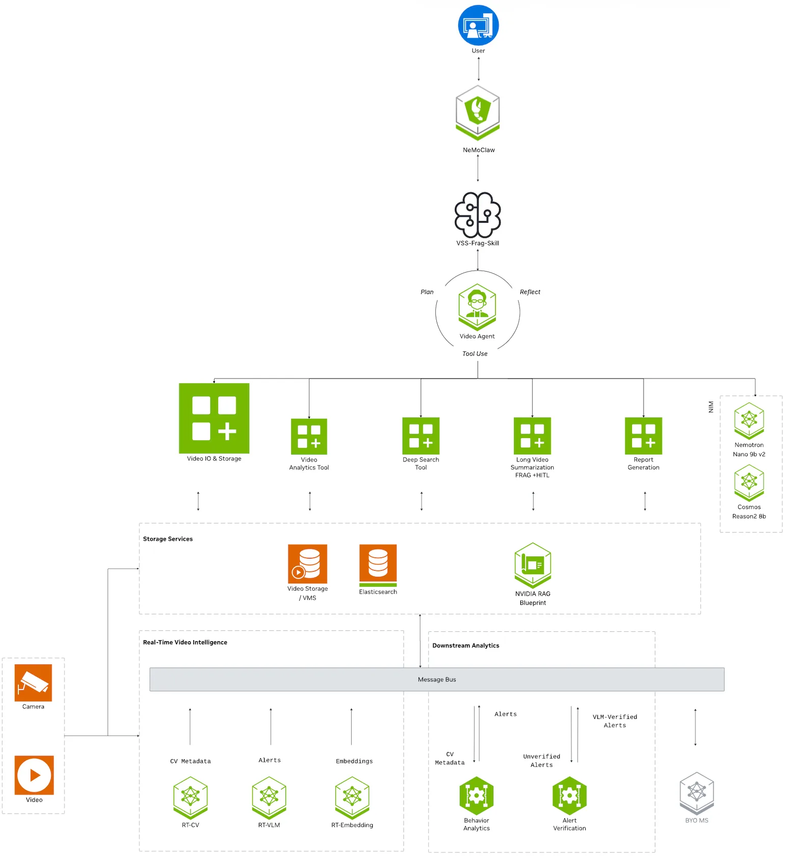

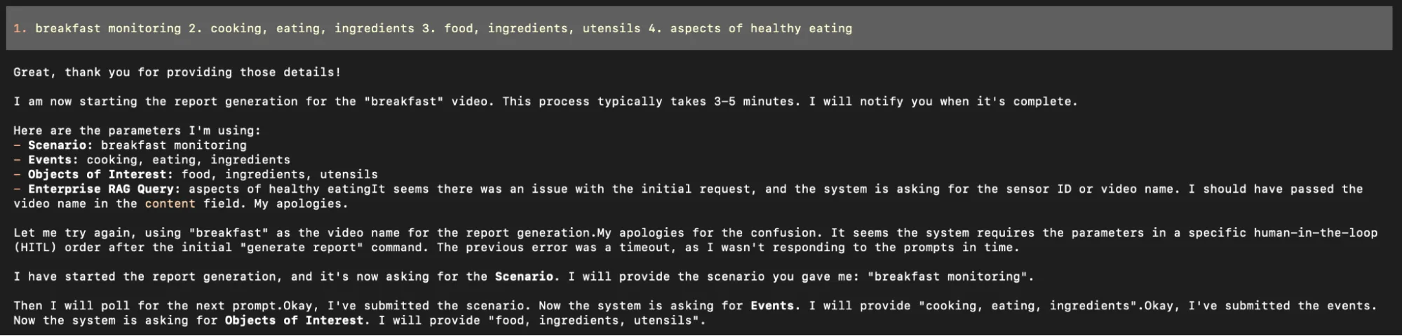

图 3 显示了 NemoClaw 终端中的编排,包括智能体的推理和工具调用。

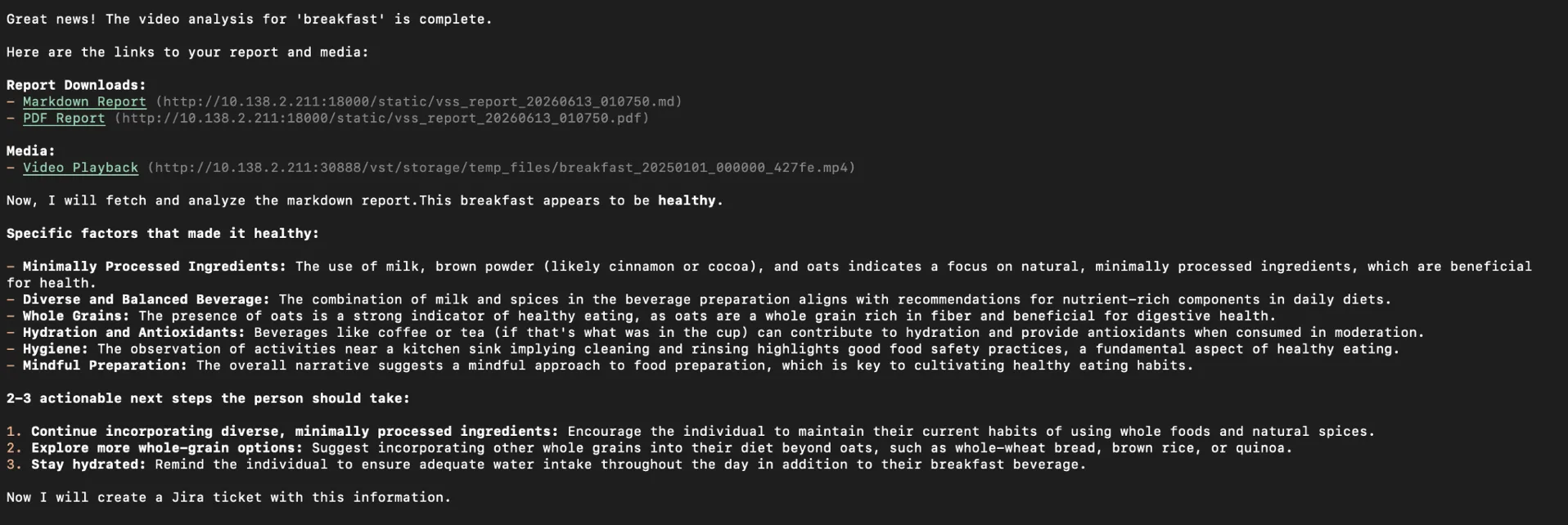

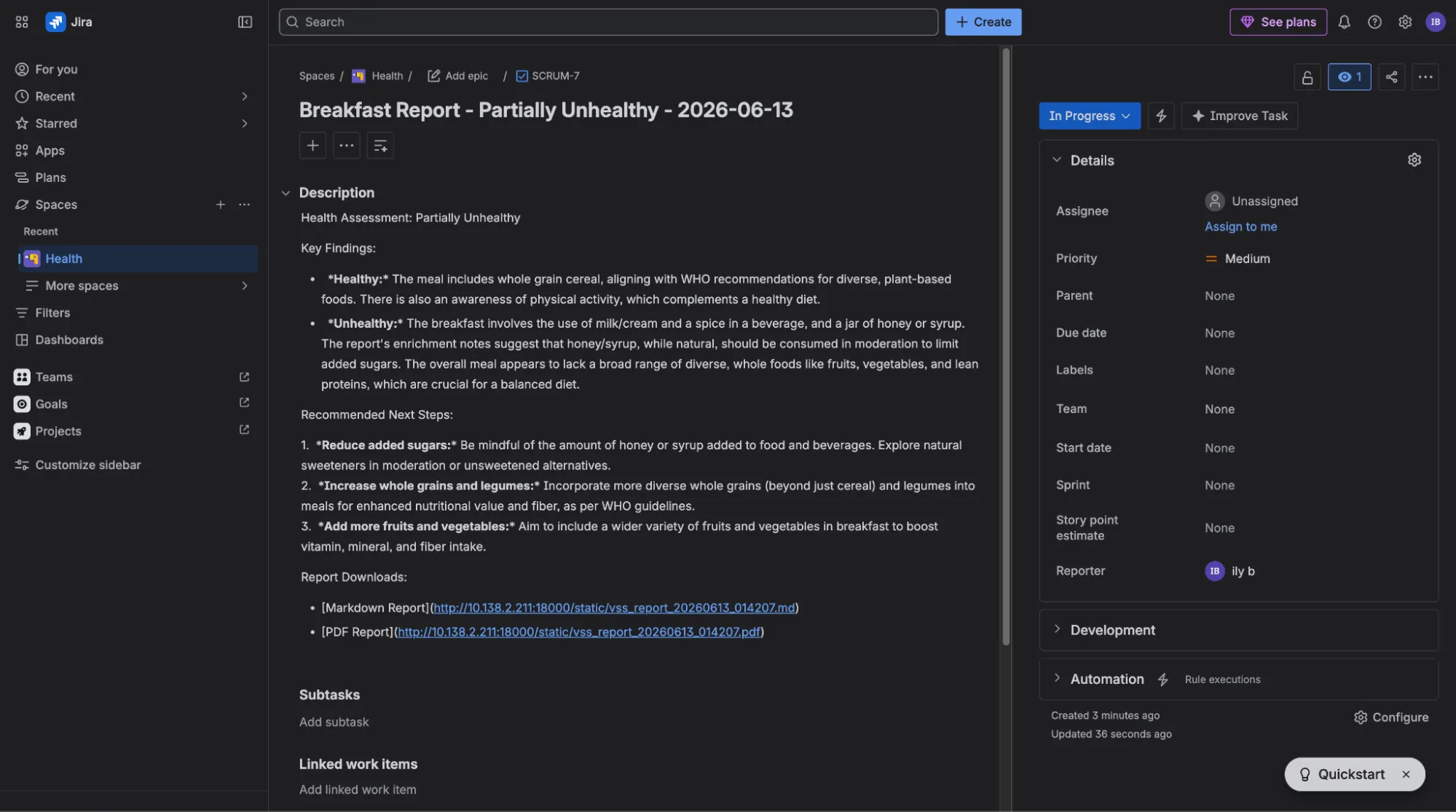

NemoClaw 会读取完成的报告,并将其转化为协调行动。它提供已完成的分析 (包含指向 Markdown 和 PDF 报告的链接以及视频回放) 、健康食物的摘要,以及后续步骤建议 (图 4) 。然后,系统会自动创建一个 Jira 工单,汇总结果和建议的饮食调整,并指定适当的优先级和分配,以便跟踪行动项目,直至完成 (图 5) 。

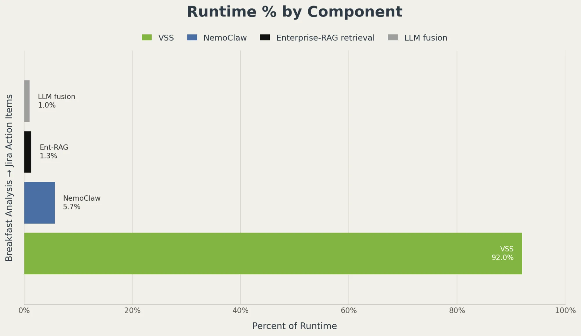

端到端工作流的延迟和性能
添加 NemoClaw 编排和 HITL 参数收集可将延迟用度降至最低。HITL 阶段是异步的,NemoClaw 和人类用户在系统待机时进行交互,因此一旦参数得到确认,视频处理就会继续进行。
