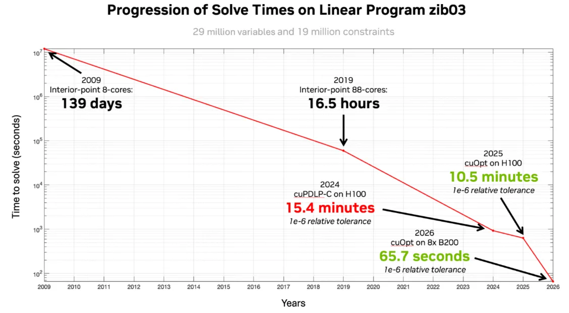

从历史上看,规模庞大且极具挑战性的 LP 问题一直是研究人员和从业者关注的焦点。其中一个问题是 zib03,由 Thorsten Koch 于 2008 年提出,具有超过 1.04 亿个非零值,已成为新算法和求解器的广泛研究基准。图 1 显示了使用新算法和新硬件解决此问题在该领域取得的进展。现在,cuOpt 正在使用 mPDLP 解决多个 GPU 上的问题,从而进一步突破极限,解决率比一年前提高了近 10 倍。

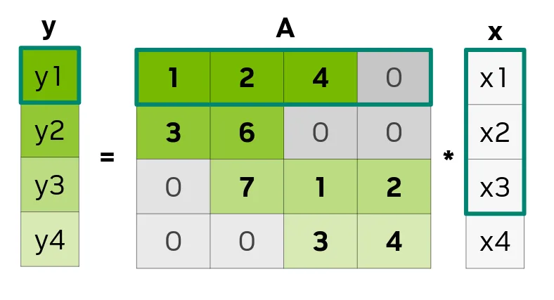

执行 \(y^{k+1} = Ax^{k+1}\) 时,底层操作如下:
\begin{aligned} y_1 &= 1x_1 + 2x_2 + 4x_3 + \textcolor{gray}{0x_4} \\ y_2 &= 3x_1 + 6x_2 + \textcolor{gray}{0x_3} + \textcolor{gray}{0x_4} \\ y_3 &= \textcolor{gray}{0x_1} + 7x_2 + 1x_3 + 2x_4 \\ y_4 &= \textcolor{gray}{0x_1} + \textcolor{gray}{0x_2} + 3x_3 + 4x_4 \end{aligned}

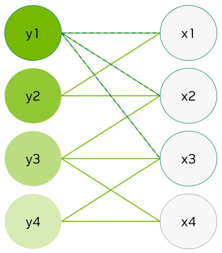

在计算 \(y\) 时,没有必要为 \(y\) 中的不同组件 \(y\)1、\(x\)22、\(y\)3、\(y\)4 使用完整向量 NV_ltx_20。这是由于 \(A\) 的稀疏性。执行运算以计算 \(y\)1 时:不需要 NV_ltx_ 304。对于 \(y\)2:不需要 \(x\)4 和 NV_ltx_214。图 3 的二分图对此进行了说明。
图 3 大致概述了计算每行所需的数据 (如果从右向左读取,此图还表示 AT 对 SpMV 的依赖关系) 。这也意味着,如果图形以 k – 方式进行分区,k 是 GPU 的数量,则可以在本地计算分区内的边缘,而分割到两个分区的边缘将需要与边缘关联的两个 GPU 之间进行通信。

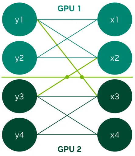

返回示例,在图 4 中,对图形进行分区,其中 GPU 1 拥有 (即负责计算) 上层组中的 \(y\)1、\(y\)2、\(x\)1、\(x\)2,而 GPU 2 拥有下层组中的其他行和列。这种分割允许在执行 SpMV 时增加局部性。在 GPU 1 上,计算 \(y\)1 时,需要来自 \(x\)1、\(x\)2 和 \(x\)3 的数据。但是,\(x\)1 和 \(x\)2 是局部的,且已在上一步中进行计算。只需从 GPU 2 (远程) 中提取 \(x\)3 即可。
沟通与边缘切割紧密相关。\(y\)1-\(x\)3 边缘在分区之间切割,这将导致计算 \(y\)1 需要额外一个通信。这意味着,根据 \(A\) 的稀疏模式,在对图形进行分区的同时减少切边次数,可能会大大减少通信需求。这正是最小裁剪分区的作用:减少边缘裁剪的图形分割。

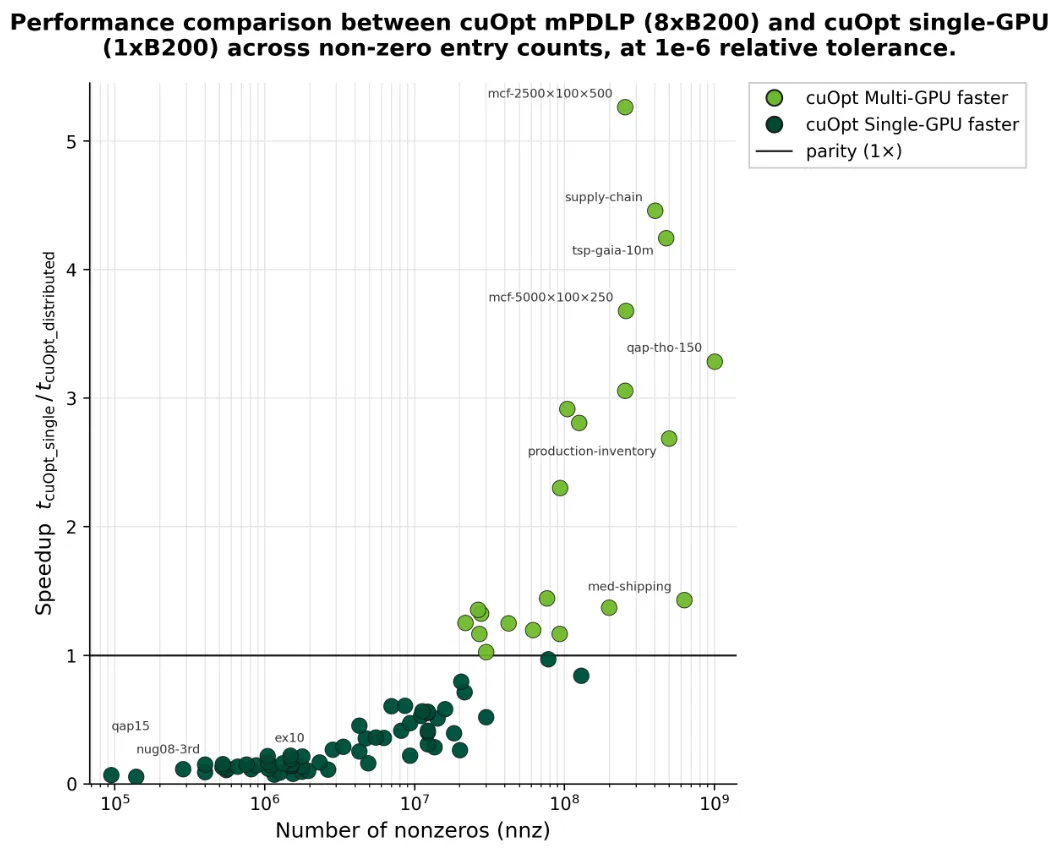

图 5 比较了 mPDLP cuOpt 和单 GPU cuOpt。结果表明,加速与问题规模密切相关。当非零条目的数量 (nnz) 超过 107 时,速度会显著提升。超过此值后,速度会随着问题规模的增加而增加,这意味着与单 GPU 版本相比,多 GPU 实施对更大问题的益处更大。
请注意,这些运行时间包括一些与迭代无关的开销:预解析、主机侧 A 转置、图形分区和后解析。只有 PDLP 步长分布在工作节点之间,因此只有它们才能从额外的 GPU 中受益。仅通过测量 PDLP 步骤的加速,mPDLP 在 tsp-gaia-10m 上的速度最高可达 11.4 倍,远高于端到端测量的 4.2 倍。

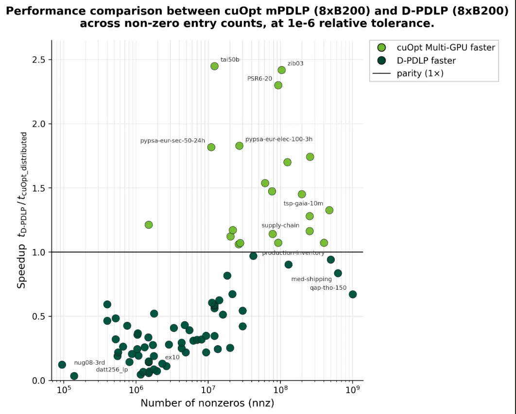

图 6 比较了 mPDLP 和 D-PDLP。同样,在小问题上观察到性能较低,而一旦非零条目数量超过 107,mPDLP 的竞争力就会变得更加激烈。在大多数大规模实例 (nnz> 107) 上,mPDLP 的速度比 D-PDLP 快 1.2 到 2.5 倍。
但是,在三个超大规模实例中,mPDLP 的速度比 D-PDLP 慢。值得注意的是,这些实例来自既定的优化基准测试,可能并不代表在调整 cuOpt mPDLP 所基于的现实问题中发现的稀疏模式。这可能会导致观察到的速度减慢,尽管超大规模实例数量较少,也很难得出一般结论。
多 GPU PDLP 仅在问题规模足够大 (与计算时间相比,通信开销可以忽略不计) 时提供加速。在较小的问题上,每次迭代中 GPU 同步和数据传输的固定成本超过了并行优势。
稀疏结构也很重要:在最小切分分区后,边缘切分比高的问题会产生大量跨 GPU 通信,从而抵消或逆转加速。
