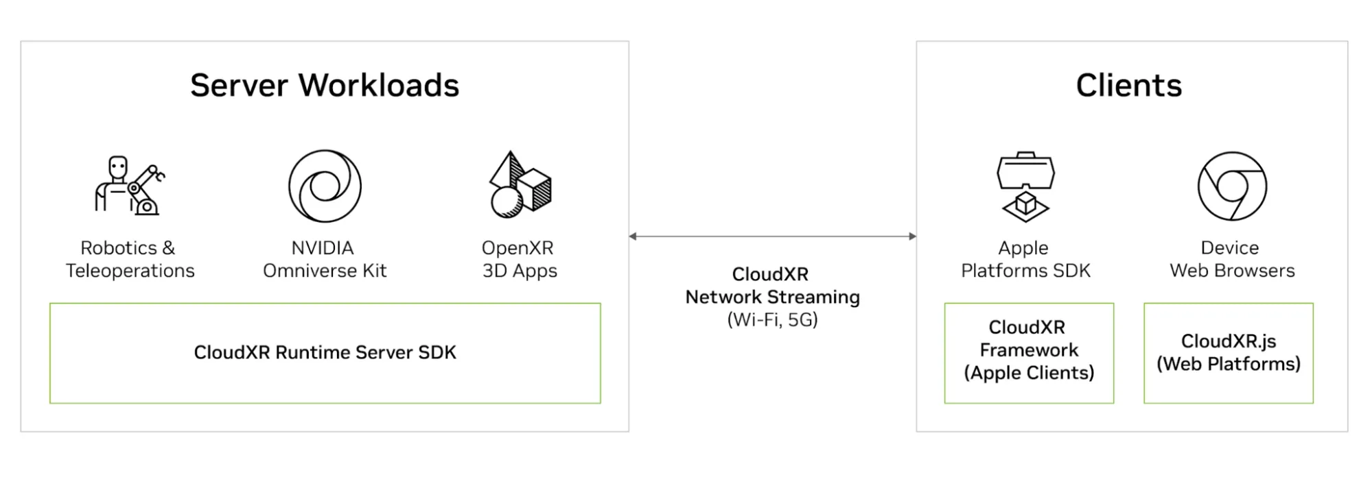

CloudXR 6.0 运行时 SDK 作为一组共享库和 C 头文件分发。推荐的集成路径是直接 SDK 集成:将 CloudXR 库连接到您的应用,并在 Windows 和 Linux 服务器上以编程方式管理服务生命周期。这使您的应用能够完全控制流式传输的运行时间和方式。

将 CloudXR Runtime 集成到串流应用中
CloudXR 运行时 SDK 附带两个集成界面:OpenXR 运行时清单openxr_cloudxr.json告知 OpenXR 加载程序通过 CloudXR 路由应用的 XR 会话,以及cxrServiceAPI.h一个用于管理整个服务生命周期的 C API。

完成服务器端集成后,请根据您的目标平台选择要集成的客户端 SDK。
Apple 平台 ( visionOS、iOS 和 iPadOS)
CloudXR 框架作为原生 Swift 包分发。在您的 Xcode 项目中添加 CloudXRKit 作为依赖项,初始化指向您服务器的流式传输会话,该框架可处理硬件加速视频解码、通过 ARKit 进行空间跟踪,以及通过 RealityKit 进行本地场景渲染,同时流式传输 RTX 渲染的帧。

网络浏览器和独立头显设备 (CloudXR.js)
CloudXR.js 是一个 JavaScript 库,支持通过单个 Web 链接直接流式传输到支持 WebXR 的设备 ( Meta Quest 3、Pico 4 Ultra 和桌面浏览器) 。它使用 WebRTC 实现低延迟视频交付,并使用 WebXR Device API 实现显示和输入,并且与 WebGL、Three.js 和 React Three Fiber 兼容。
