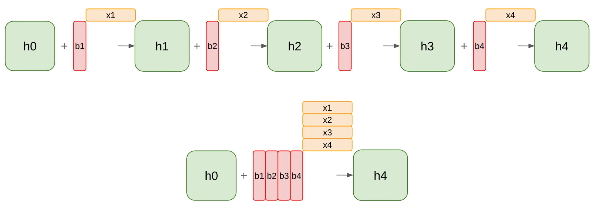

这种递归表述是进行顺序推理的理想选择。但是,训练和预填充需要比 for 循环更快的速度。虽然线性状态更新允许并行扫描算法,但这种方法需要实现巨大的隐藏状态张量,使其主要受内存限制,无法利用 Tensor Core。
另一种方法是利用 Tensor Core,通过矩阵乘法直接计算任何未来的隐藏状态。忽略 \(\exp(a_t)\) 术语进行简化,从 \(h_t\) 到 \(h_{t+T}\) 只是:
\(h_{t+T} = h_t + b_{t+1}x_{t+1}^{\mathsf{T}} + b_{t+2}x_{t+2}^{\mathsf{T}} + \cdots + b_{t+T}x_{t+T}^{\mathsf{T}}\)
如果通过堆叠所有 \(b_{t+i}\) 和矩阵 \(X\) (T, H) 并堆叠所有 \(x_{t+i}\) 来构建一个形状为 (T, S) 的矩阵 \(B\),那么这只是 \(h_{t+T} = h_t + BX^T\):

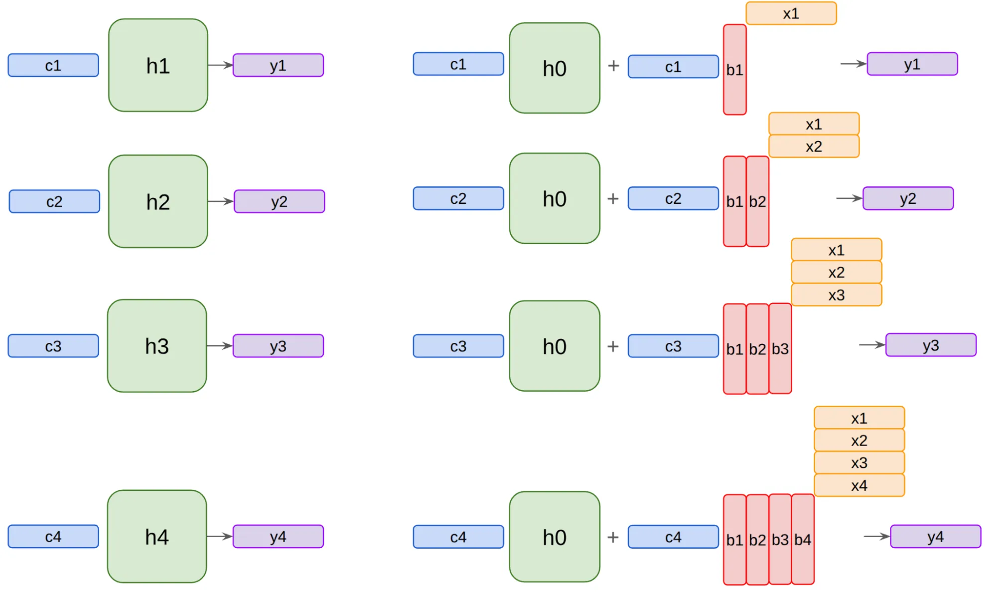

借助此跳跃公式,您可以高效地计算序列中各个块“检查点”的隐藏状态。下一步是找到一种方法来计算输出 \(y_1\)、\(y_2\)、\(y_3\)、\(y_4\) (仅适用于 \(h_0\)) 。如果计算 \(h_1\)、\(h_2\)、\(h_3\)、\(h_4\) …,这很容易,但这样做会破坏跳跃公式的意义。
目前,我们仍然删除了衰减项 \(\exp(a_t)\),目标是计算:
\(y_{t+i} = c_{t+i}^{\mathsf{T}}h_{t+i} + Dx_{t+i} = c_{t+i}^{\mathsf{T}}\left(h_t + b_{t+1}x_{t+1}^{\mathsf{T}} + \cdots + b_{t+i}x_{t+i}^{\mathsf{T}} \right) + Dx_{t+i}\)
其中,之前的公式用于扩展隐藏状态。跳过连接项 \(Dx_{t+i}\) 很容易推理。对于其他系统,如下所示:

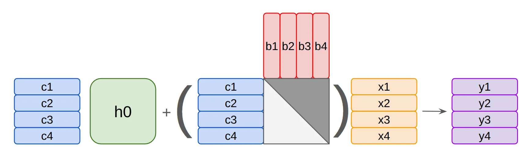

同样,将 \(x_t\)、\(b_t\)、\(c_t\) 和 \(y_t\) 组成的块分组到矩阵中,可以使用 Tensor Core 友好型矩阵乘积 (图 3) 重新表达这一点,其中 \(\mathit{C}\) by \(\mathit{B}\) 乘积中的三角形是因果掩码 (如因果 softmax 注意力) 。
在计算输出 \(y_{t+i}\) 时,\(b_j\) 和 \(j \leq t + i\) 的乘积为 \(c_{t+i}\),因此在计算完整矩阵乘积时,您需要在未来 (对角线上方) 遮罩掉这些乘积。在数学运算中,这将变成 (加回跳转连接) :
\(Y = Ch_t + \left((CB^{\mathsf{T}})\cdot M\right)X + DX\)
使用 \(M\) 时,传统的因果掩码。
请注意,这看起来与注意力非常相似 (未使用 softmax) ,因为当删除衰减项时,Mamba-2 只是线性注意力 (需要进行一些重命名) 。再加上衰减,事情就会变得有点棘手。循环的扩展如下所示:

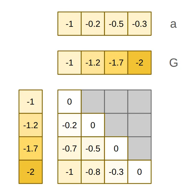

\(h_(t+T)=exp⁡(a_(t+1)+a_(t+2)+⋯+a_(t+T) ) h_t+exp⁡(a_(t+2)+⋯+a_(t+T) ) b_(t+1) x_(t+1)+exp⁡(a_(t+3)+⋯+a_(t+T) ) b_(t+2) x_(t+2)+⋯+b_(t+T) x_(t+T)\)
在对数空间中重新公式化允许将顺序乘法替换为累积求和。如果 \(B\) (或 \(X\)) 的行预乘以指数,则这仍然是矩阵运算。通过追踪张量 \(G\) 中 \(a_t\) 的累积和,这将生成以下新方程:
\(h_{t+T} = \exp(G_{last})h_t + \left(\exp(G_{last} – G)\cdot B\right)X^{\mathsf{T}}\)
将新的隐藏状态插入输出计算结果,如下所示:
\(Y = \exp(G)Ch_{kT} + \left(\exp(G – G^{\mathsf{T}})\cdot (CB^{\mathsf{T}})\cdot M\right)X + DX\)
其中,矩阵 \(\exp(G – G^{\mathsf{T}})\) 在 \((i, j)\) 处包含术语 \(\exp(g_i – g_j)\)。请注意,所有 \(i < j\) 将被因果掩码遮罩的项,因此只保留其中 \(g_t\) 是 \(a_t\) 比 \(g_j\) 更多的项的总和的项。根据构造,所有 \(a_t\) 值均为负值,这使得 \(g_i – g_j\) 为负值。永远不会保留任何正数的指数,从而保证数值稳定性。

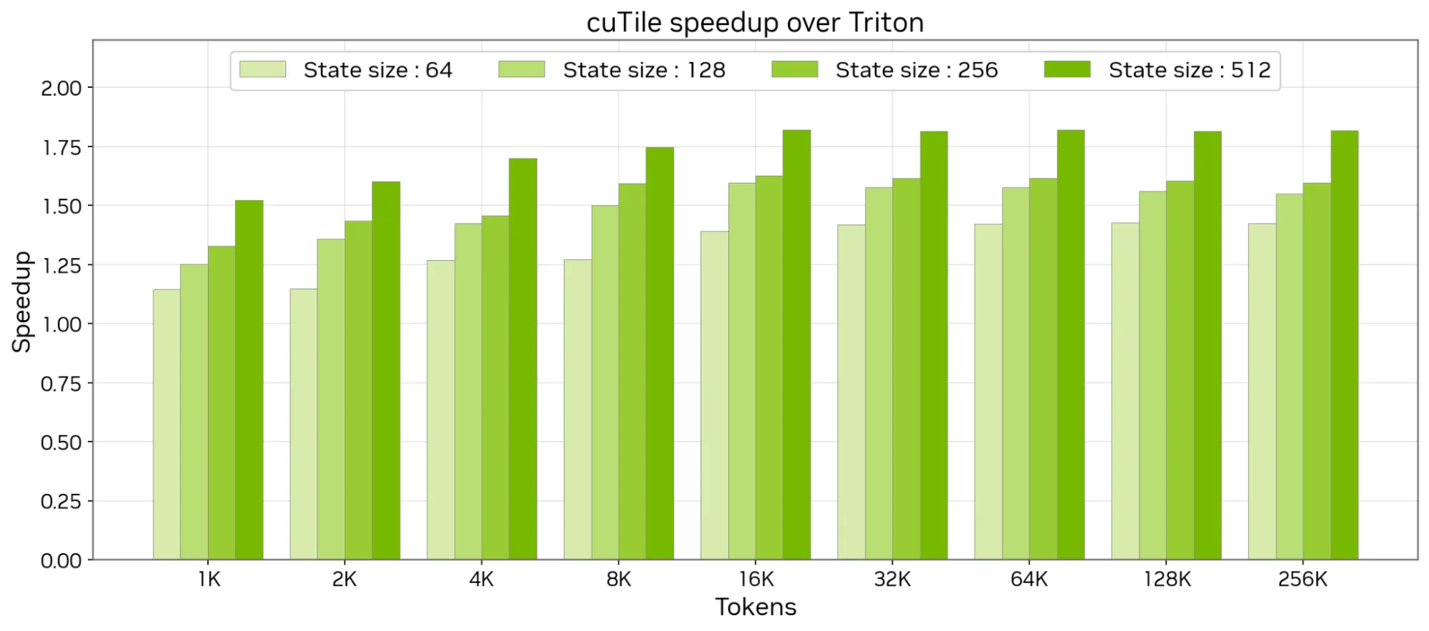

Mamba-2 前向传播性能基准测试
此 Mamba-2 前向传递核函数的实现可通过 TileGym 获得。完整示例如下所示。
import torch
import tilegym
from tests import common
from tests.ops.test_mamba2 import Mamba2ProblemSpec
tilegym.set_backend("cutile")
num_tokens, state_size = 16384, 128
torch.manual_seed(0)
spec = Mamba2ProblemSpec(batch_size=4, num_tokens=num_tokens, num_groups=1,
num_heads=8, state_size=state_size, head_size=64,
chunk_size=128, dtype=torch.bfloat16, state_dtype=torch.float32)
fwd_inputs = spec.get_sample_inputs(with_reference=False, with_backward=False)
fwd = common.benchmark(
    lambda: tilegym.ops.mamba2_chunk_forward(**fwd_inputs),
    use_cupti=True,
print(f"Forward: {fwd['forward']['median'] * 1000:.2f} us")
已实施的 Mamba-2 前向传递的性能在以下软硬件配置下,根据使用 Triton 编写的 Mamba-2 内核的开源实现进行评估:
软件
  • mamba_ssm 2.3.2.post1 ( NVIDIA Dynamo-Triton 参考) 、Triton 3.7.1
  • cuTile:cuda-tile 1.5.0
  • TileIR 合成器 (tileiras) 13.4
  • PyTorch 2.13.0,CUDA 13.3 (驱动和运行时 API,NVCC V13.3.33) ,驱动 595.58.03
  • cuda-python/ cuda-bindings 13.3.1
  • Python 3.12.3、Ubuntu 24.04.4 LTS、内核 6.8.0-107
硬件
  • 单个 NVIDIA B300 SXM6,计算能力 10.3 (NVIDIA Blackwell Ultra)
  • 1920 MHz 最大 SM 时钟,1100 W 功率限制,268 GiB HBM
结果表明,经过优化的 cuTile 前向传递内核的速度提高了 1.14 倍到 1.82 倍,并且速度会随着序列长度和状态大小的增加而增长。请注意,这些只是内核级加速,端到端训练结果也取决于反向传递实现。
