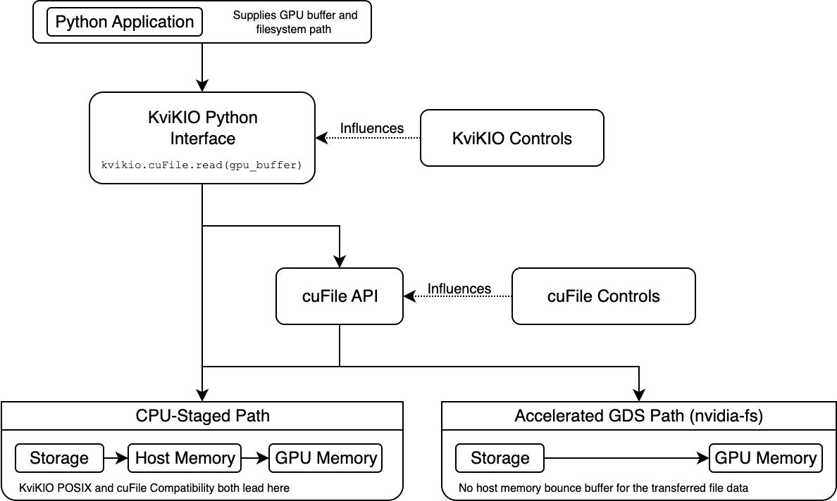

GDS 是更广泛的技术,可在受支持的存储和 GPU 显存之间加速数据传输。对于基于文件系统的存储,cuFile 提供了 C 库和 API,应用程序和框架可通过这些库和 API 访问 GDS。KvikIO 位于 cuFile 之上,提供更高级别的 Python 和 C++ 接口,以及对如何执行 I/ O 请求的控制。图 1 显示了这些层及其两个单独的路径选择点。为清楚起见,系统将省略初始化失败、不支持的配置和错误处理路径。
应用提供文件系统路径和 GPU 缓冲区,KvikIO 决定是通过 cuFile 发送请求,还是使用其 POSIX 兼容性路径,该路径通过主机内存暂存数据。选择 cuFile 后,KvikIO 会注册该文件,并使用目标 GPU 缓冲区发出 I/ O。
然后,cuFile 会根据系统支持、文件系统及其配置来确定实际传输路径。它可以使用加速的 GDS 路径或其 CPU 暂存兼容性路径。因此,访问 cuFile API 可确认 KvikIO 已选择 cuFile,但其本身并不能确认已激活加速的 GDS 路径。

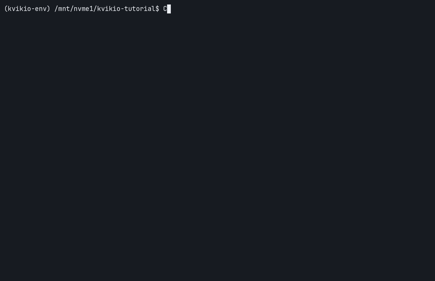

$ /usr/local/cuda-13.3/gds/tools/gdscheck.py -p 2>&1 | less -R
输出列出了已安装的 GDS 组件、受支持的文件系统、已检测的 GPU 和活动的 cuFile 配置。图 2 显示了如何检查本教程中使用的 KvikIO 和 GDS 配置。

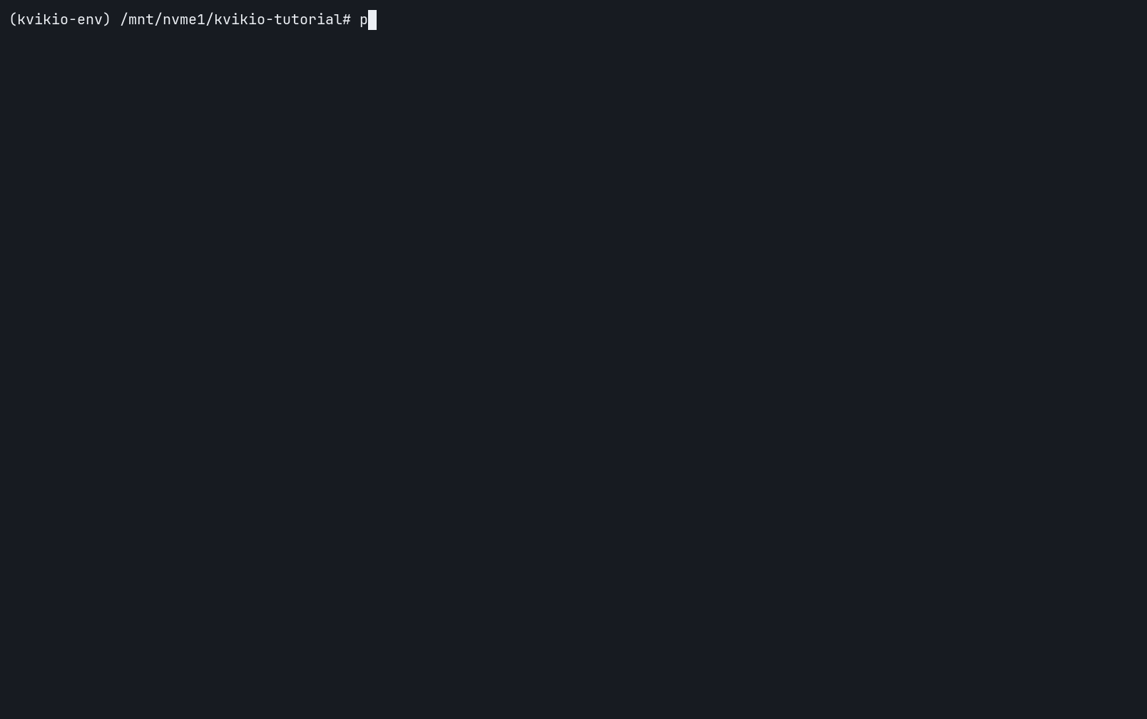

验证任何基于 cuFile 的应用程序使用的数据路径的方法之一是观察 cuFile 每个进程的运行时统计数据。可以通过设置 CUFILE_STATS_LEVEL=3 来启用这些统计数据,然后在进程保持活动状态时使用 gds_stats 进行检查。
在此 KvikIO 示例中,环境变量将设置范围保持为单次运行,但也可以在 cufile.json 中进行配置。
$ CUFILE_STATS_LEVEL=3 python3 -i read_with_kvikio.py
以交互方式运行 Python 可使进程在读取后保持活动状态,从而允许 gds_stats 检查其累积计数器。
图 3 演示了此工作流程。在每个 GPU 输出中,nvfs 会统计代表通过 nvidia-fs 内核模块所走路径的操作,而 posix 则会统计由 cuFile 兼容性路径处理的操作。
KvikIO 默认的 4 MiB 任务大小将 1 GiB 请求划分为 256 次读取操作。每个 GPU 的统计数据报告为 n=256、nvfs=256 和 posix=0,其中显示 256 项操作均使用 nvidia-fs 路径。
