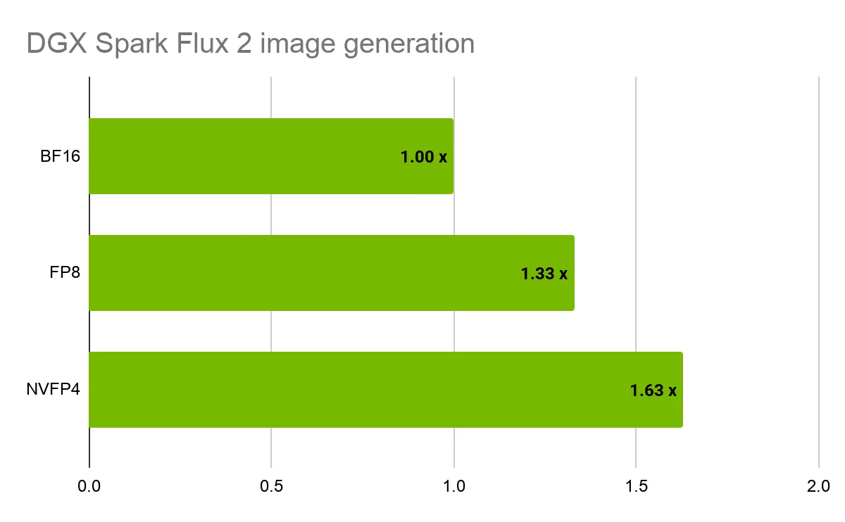

FLUX.2-klein-4B 示例可生成提示驱动的图像。该示例包括与 Vulkan 和 DirectX 的图形 API 交互,允许应用通过跨供应商着色器界面集成 GPU 驻留资源。它还展示了使用 NVIDIA Model Optimizer 的后训练量化 (PTQ) 如何生成量化的 ONNX 模型。量化依赖于硬件,但由于 ONNX 接口保持不变,量化模型是无需更改应用代码的直接替代品。
