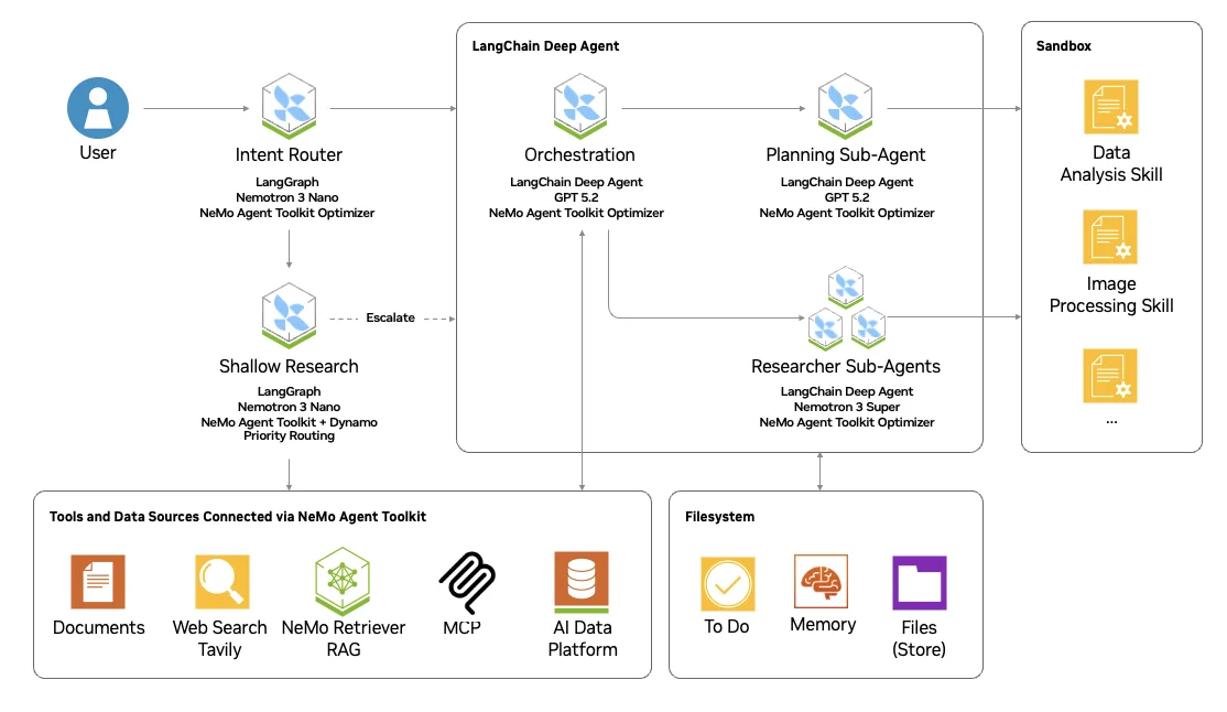

AI-Q 采用多智能体设计。意图路由器会读取每个用户查询,并将其发送到正确的工作流。
该蓝图旨在实现可扩展性。每个层 (模型、工具、RAG 后端、子代理、评估器) 都可以通过 YAML 配置或 NeMo Agent Toolkit 插件系统进行交换。我们将在本系列的第 2 和第 3 部分中使用这种可扩展性。

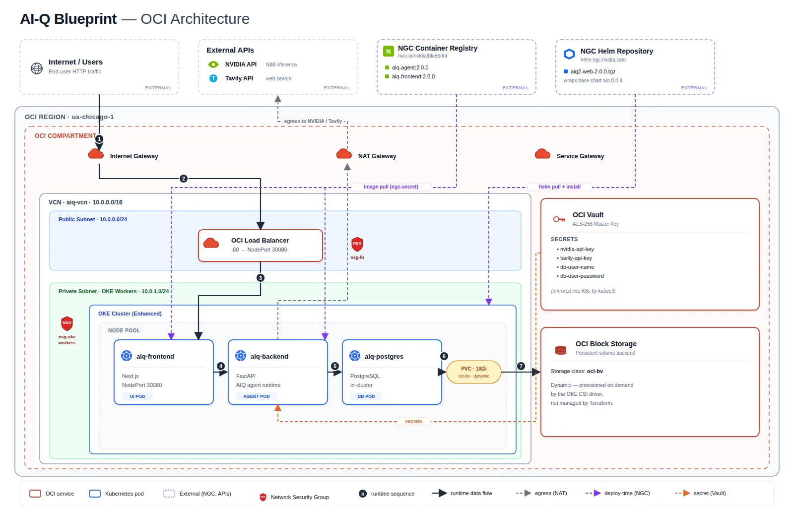

OCI 部署架构
此部署使用 Terraform 作为 OCI 资源,并使用 Helm 作为 Kubernetes 工作负载。这样可以在基础架构和应用程序之间进行清晰划分,一个 terraform destroy 就足以在之后删除所有内容。
资源 Terraform 模块 目的
VCN、子网、网关、NSG network 使用公共子网和 OKE 子网进行网络隔离
OKE 集群+ 节点池 oke Kubernetes 运行时 (增强型集群、VCN 原生 CNI)
OCI 负载均衡器 loadbalancer 端口 80 上的公共 HTTP 入口,转发到 NodePort 30080
OCI Vault™ 秘密库 vault 用于 API 密钥和凭据的 AES-256 加密存储
表 1. 由 deploy/terraform 中的 Terraform 模块创建的 OCI 资源。
Helm 图表在 OKE 上安装了三个工作负载:
  • 后端 (aiq-backend) :基于 FastAPI 的代理服务器,运行 AI-Q 工作流。
  • 前端 (aiq-frontend) :在 NodePort 30080 上公开的 next.js Web UI。
  • PostgreSQL (aiq-postgres) :用于作业存储、检查点和摘要的集群内数据库。
