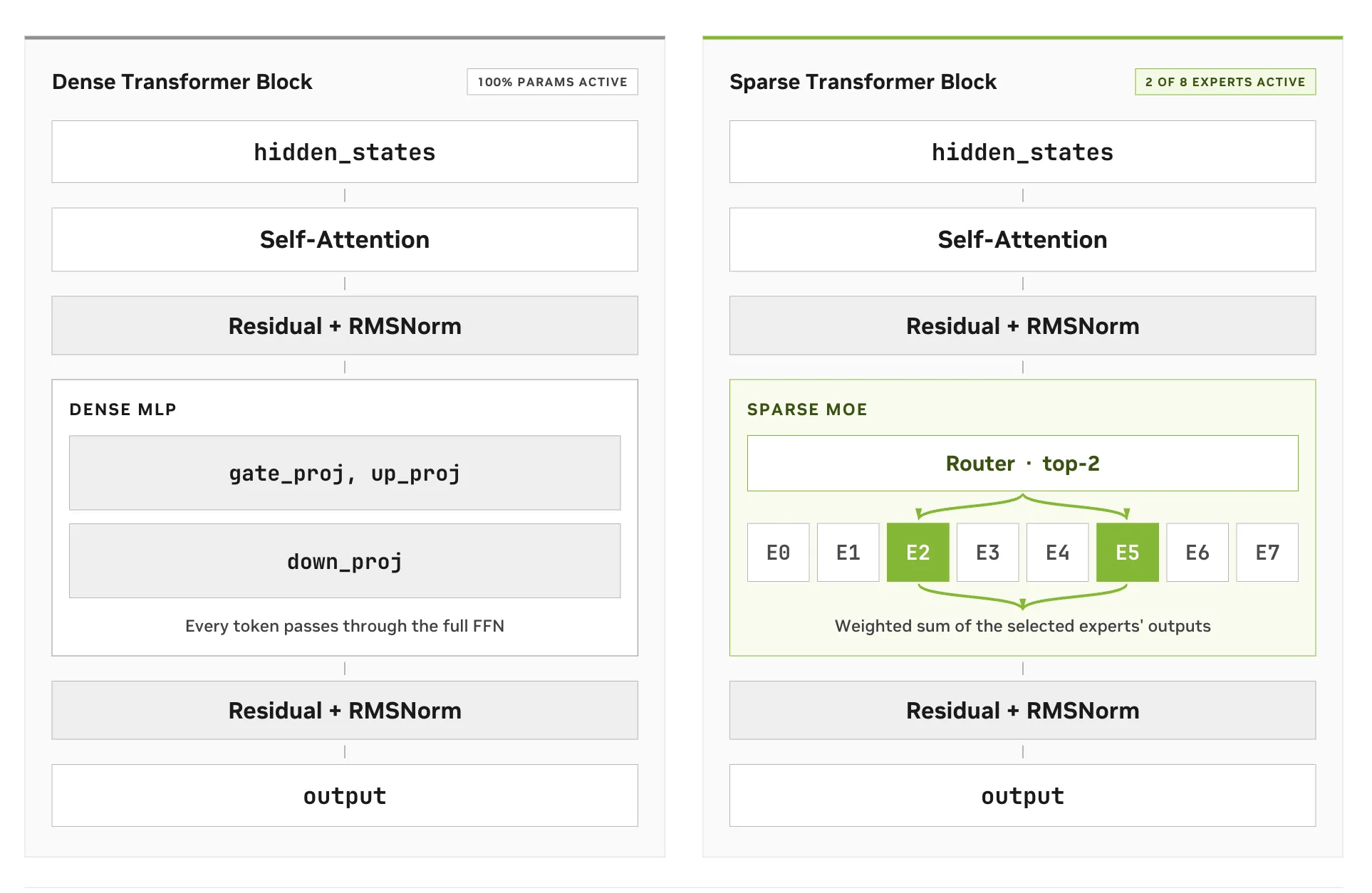

随着语言模型的发展,扩展密集架构的成本变得越来越高。在密集 Transformer 中,每个 token 都会穿过每一层,因此添加功能可以提高训练和推理的计算能力。
多专家模型 (MoE) 架构采用不同的扩展方法,使用多个子网络或专家模型,同时仅为每个 token 激活一小部分子集。

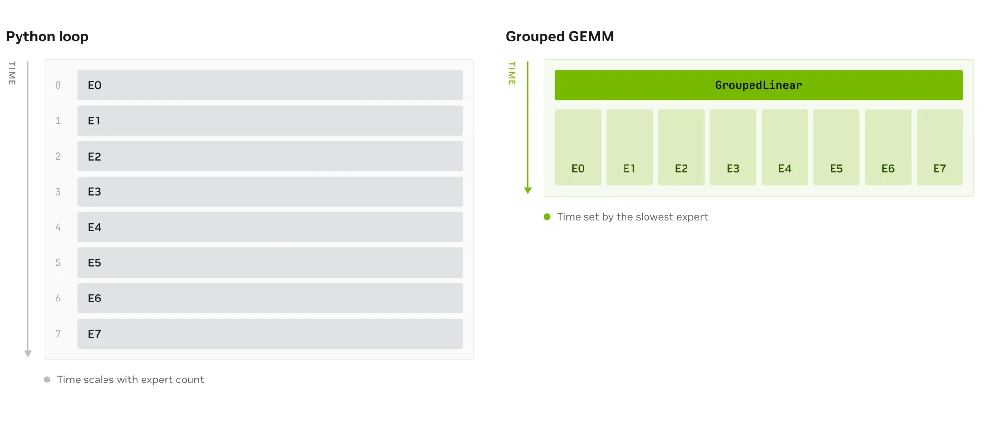

MoE 模型使用多个专家网络取代了单个密集前馈模块。然而,原生实现可能会触发过多的核函数启动。例如,Hugging Face 基准实现在 Python 循环中对所有专家进行迭代,每个专家都会触发单独的核函数启动。
for expert_idx, expert_layer in enumerate(self.experts):
    idx, top_x = torch.where(expert_mask[expert_idx])
    current_state = hidden_states[None, top_x].reshape(-1, hidden_dim)
    current_hidden = expert_layer(current_state) * routing_weights[top_x, idx, None]
    final_hidden_states.index_add_(0, top_x, current_hidden)
分组执行会保留单个专家矩阵,但同时提交其工作。TE 的 GroupedLinear 通过收集专家权重和输入token,在一次调用中应用多个线性变换。由于每个专家可以接收不同数量的token,GroupedLinear 接受每个专家的token数量 (split_sizes) 。它通过 TE 分组的 GEMM 路径提交本地专家,而不是每位专家启动一次 PyTorch Linear 操作,从而减少启动和调度用度。

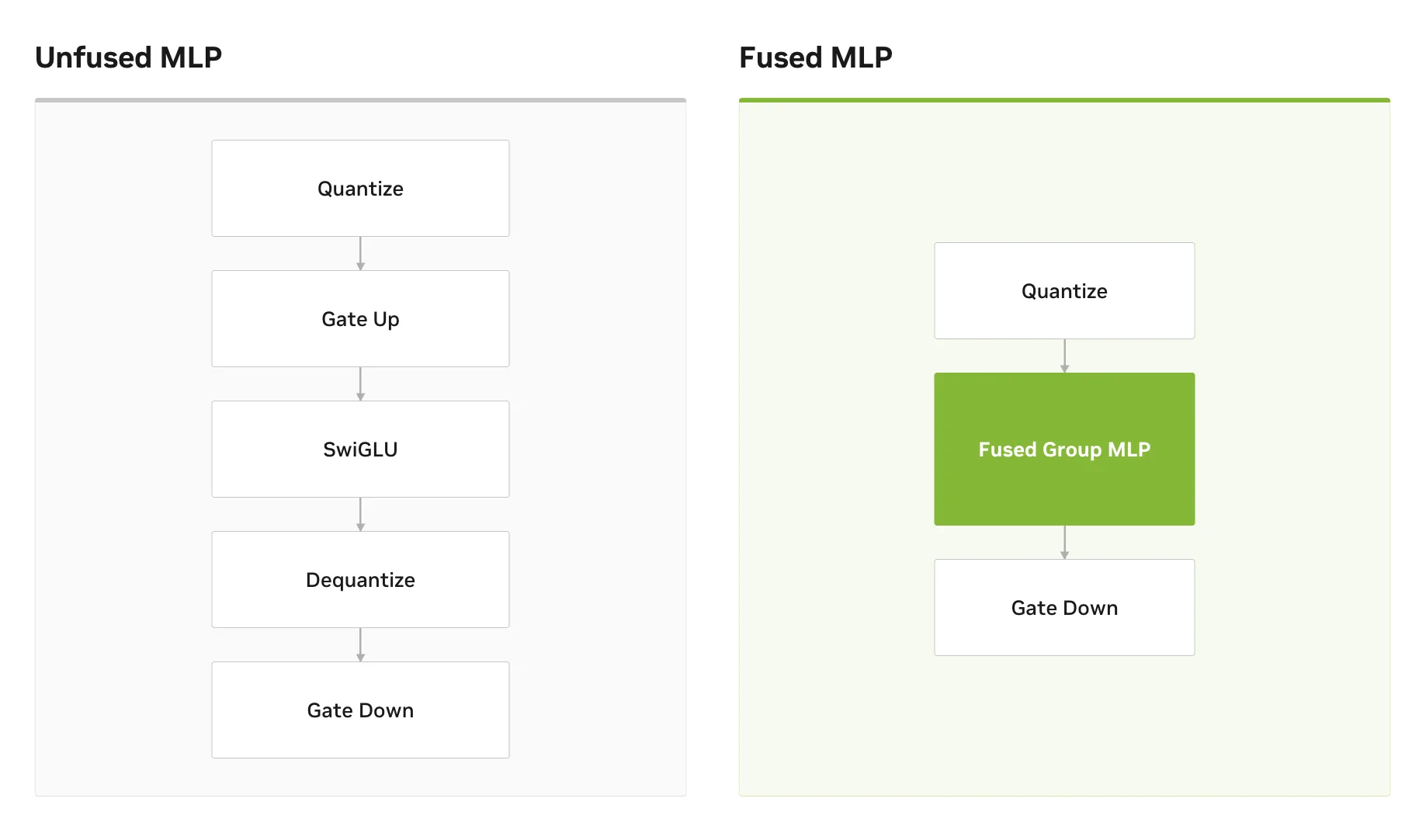

虽然大多数训练计算使用 8 位精度,但模型仍保留 16 位的主权重。因此,训练框架增加了量化和去量化步骤,以在不同格式之间进行转换。量化将 BF16 权重和激活函数转换为 MXFP8,然后再转换为低精度 GEMM;去量化则将结果转换回更高精度的格式。原生路径将这些步骤作为单独的运算来执行,从而推动下文所述的融合 MLP 路径。
fp8_recipe = te_recipe.MXFP8BlockScaling()
model = TEMixtralMXFP8ForCausalLM(config, fp8_recipe=fp8_recipe, dispatcher=dispatcher)
TE 自动投射 API 可为模型的向前和向后传递实现 MXFP8 精度:
with te.autocast(enabled=True, recipe=self._fp8_recipe):
    for decoder_layer in self.layers:
        hidden_states = decoder_layer(hidden_states)
请参阅 BioNeMo recipe 以获取完整代码。
要使用融合的 MLP,请导入 Transformer Engine Sequential API,将 gate_up、ScaledSwiGLU 和 down 链接在一起。API 还会将去量化折叠到融合路径中。ScaledSwiGLU 将路由概率 (“扩展”) 与专家前馈网络计算相结合。
from transformer_engine.pytorch.ops import GroupedLinear, ScaledSwiGLU, Sequential
experts_ffn = Sequential(GroupedLinear(gate_up), ScaledSwiGLU(), GroupedLinear(down))
TE Sequential API 会扫描运算,并在模式匹配时,将 GroupedLinear* ScaledSwiGLU* GroupedLinear 序列替换为融合运算对象:ForwardGroupedMLP_CuTeGEMMSwiGLU_MXFP8 用于前向传递和匹配的融合后向后运算。这减少了框架开销,将 SwiGLU 和概率缩放工作融合到分组的 MLP 路径中,并避免实现一些中间结果。

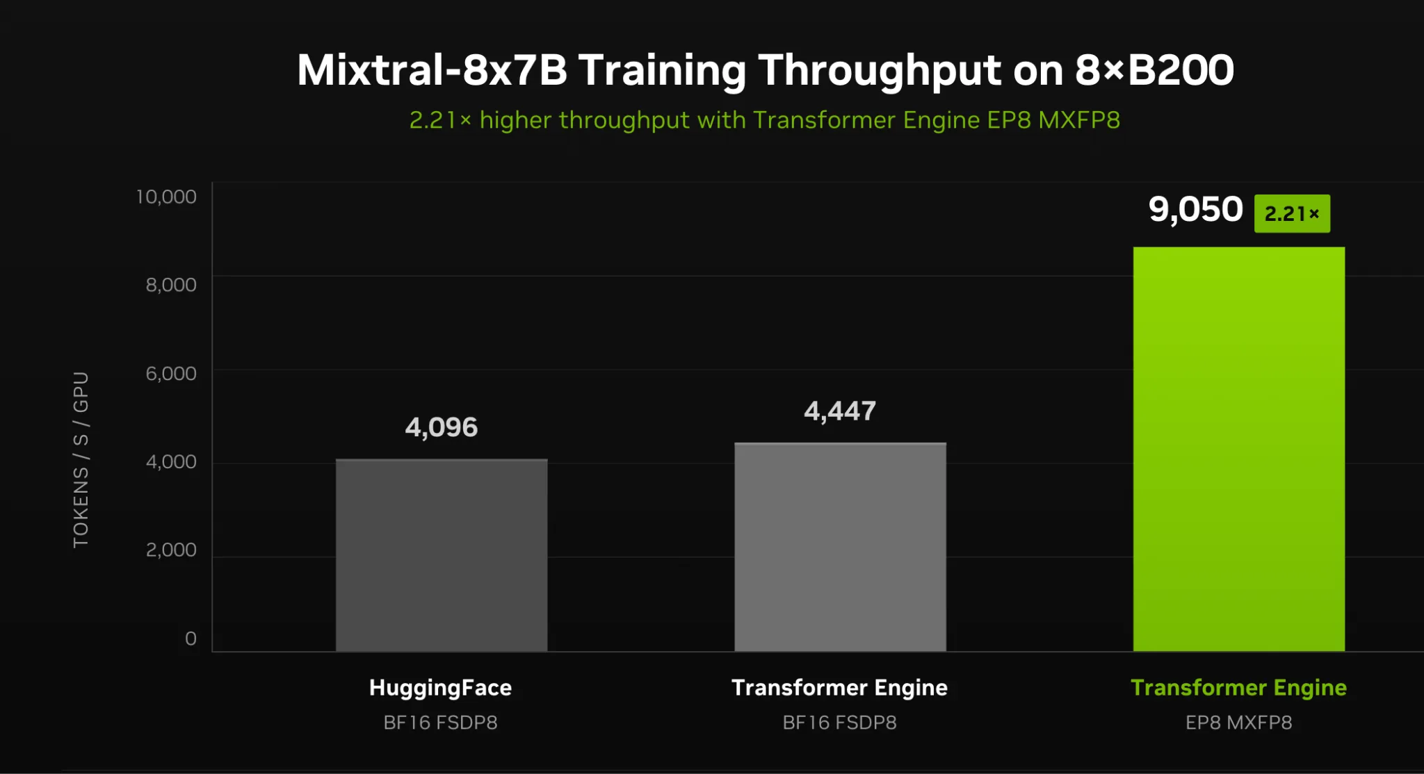

这些是 BioNeMo recipe 中的几项优化。在我们基于 8 个 NVIDIA B200 Tensor Core GPU 进行的训练基准测试中,该方法提供的吞吐量高达 Hugging Face 基准的 2.21 倍。
