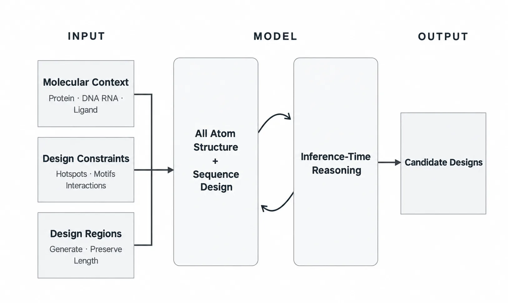

如图 1 所示的搜索循环是 RFD4-Proteina 计算的重点。
在推理时推理搜索期间,该模型会对生成轨迹进行降噪以获取结构,对这些设计进行评分,保留并分支承诺部分状态,并一直持续到达到生成标准。
奖励可以衡量几何图形、交互或独立预测的置信度。这种额外的搜索针对指定目标优化设计,以生成得分较高的设计。在本教程后面,您将了解用户如何通过开放模型和 NIM 启用此功能。

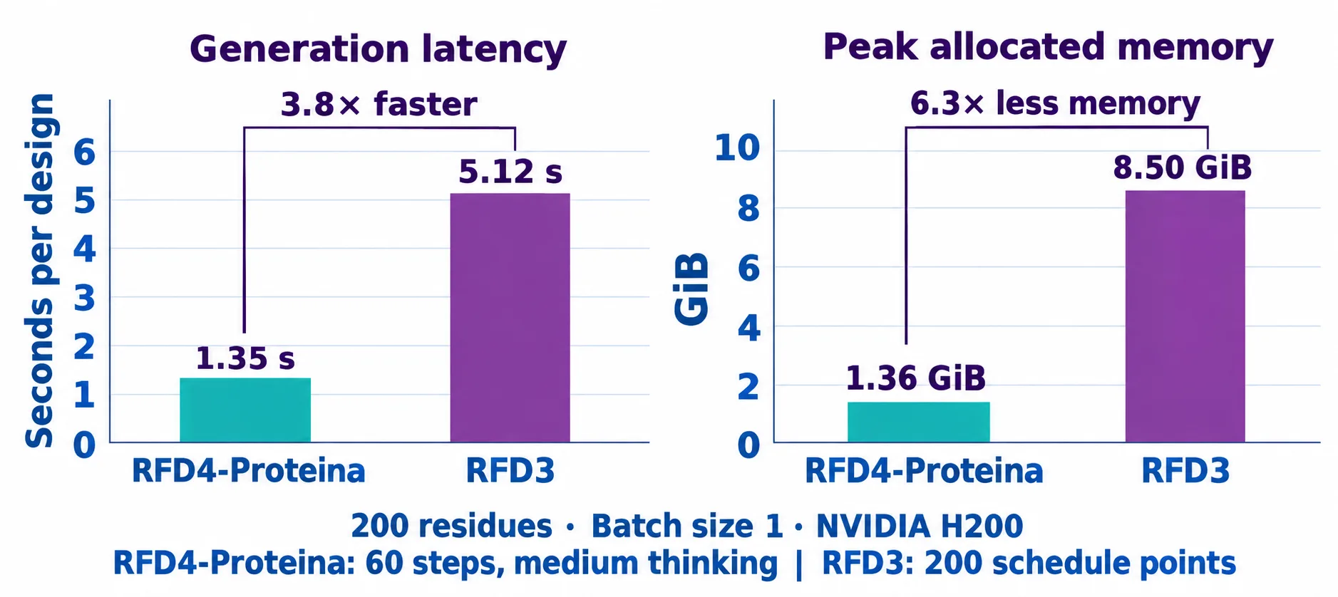

与 RFD3 相比,RFD4-Proteina 速度更快,显存占用更少,原因如下:
  • 它适用于残差级隐表示,而非原子级表示,从而避免占用内存。
  • 扩散过程工程将 Proteina-Complexa 中的采样步长从大约 400 步减少到 60 步,并且由于模型中的推理能力,计算集中在过程中最重要的部分。
  • 推理时搜索速度也更快,因为预言机 ( OF3 和物理方法,如 tmol) 是 CUDA 加速的。
  • 该模型和内核由与 cuEquivariance 和 BioNeMo 推理运行时 (BIR) 团队共同设计,可实现速度和可扩展性。

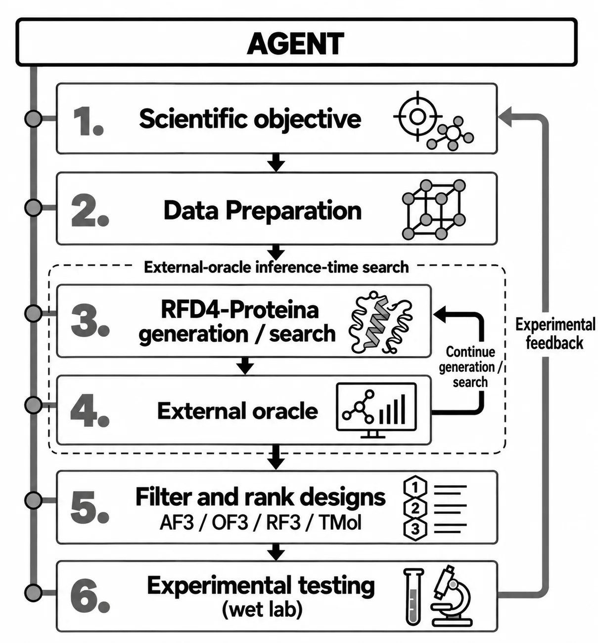

从分子设计理念到候选设计
以上图 3 中的工作流程演示了如何使用 RFD4-Proteina 从科学目标变为实验测试候选目标。Anagent 可以协调这些工具并跟踪结果,而科学家则可以定义目标并使用实验证据来指导下一轮测试。
准备分子输入和环境
首先定义生成标准和要求。例如,RFD4-Proteina 希望用户定义可能发生的变化、必须保持不变的内容,以及计算和实验的成功标准。
使用 AtomWorks 生成/ 操作输入数据。AtomWorks 是用于为 RFD4-Proteina 准备结构和设计注释的分子数据层。其 Python 和 PyMOL 工作流可准备固定原子、可设计残基、热点和分子上下文。在设计周围蛋白质时保留所提供的配体或基序化学特性。

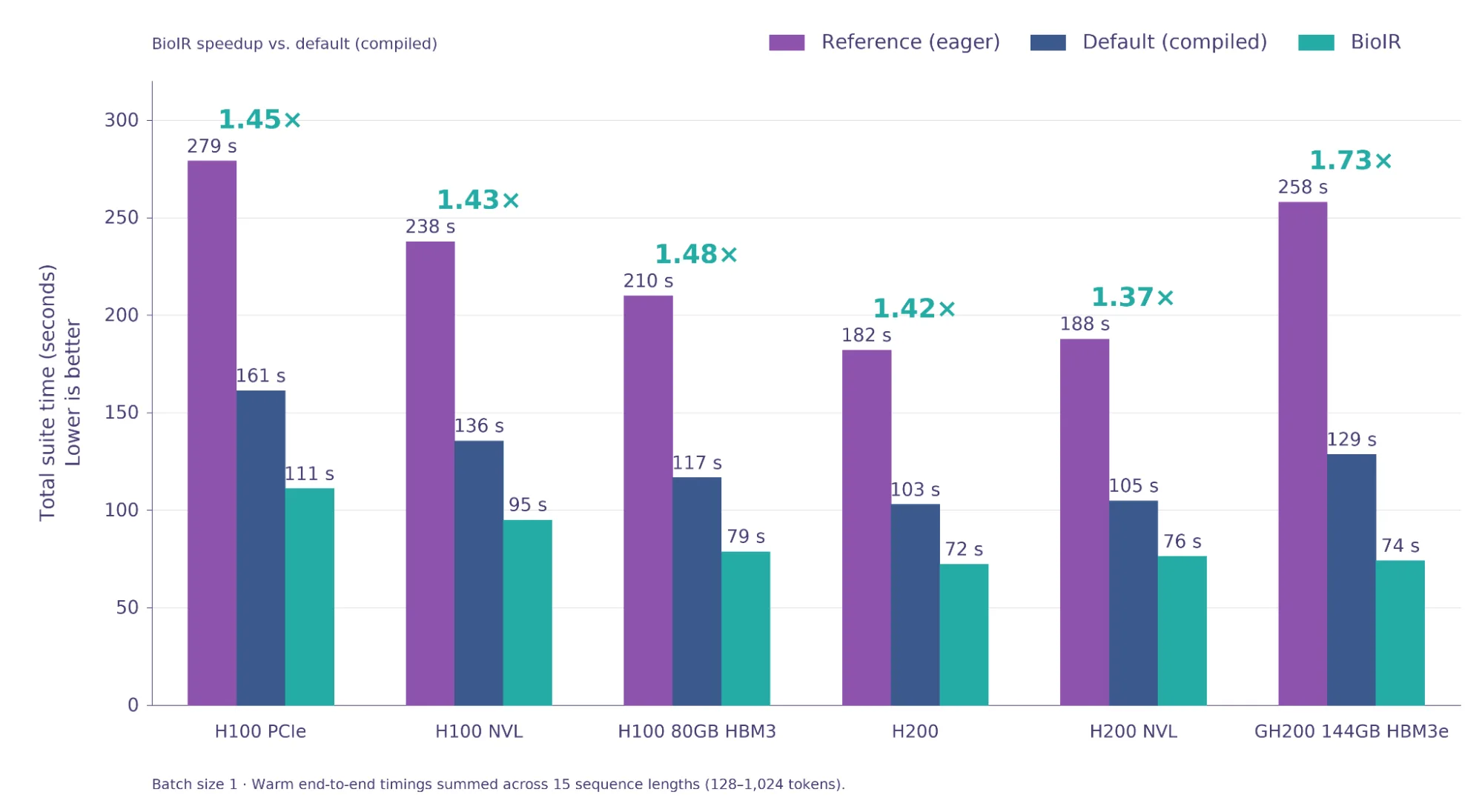

跨开放模型和 NIM 的性能优化
为加快设计迭代速度,BioIR 后端在经过测试的六种 Hopper GPU 配置下,将 RFD4-Proteina 的速度比默认编译后端提高了 1.37 – 1.73% (参见下图 4) 。在 H100 PCIe 上,总套件时间从 A1 秒缩短到 111 秒,运行时间减少了约 31%。该基准测试使用批量大小 1,并对 15 个序列长度 ( 128 – 1024 个token) 的热端到端计时求和。

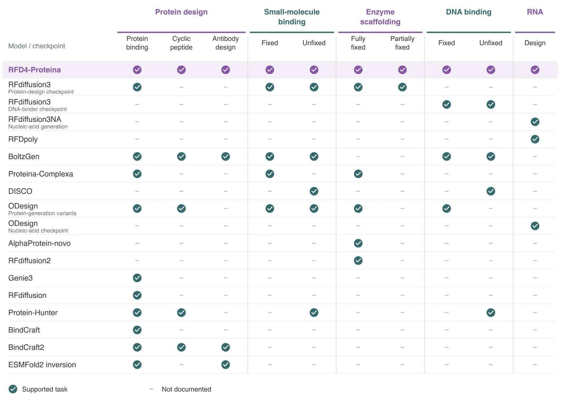

上表 1 重点介绍了 RFD4-Proteina 在分子任务方面的广泛功能。它不仅支持各种任务,随附的文稿表明,该模型在输出质量和吞吐量方面也是此类分子任务的先进模型。
通过选择不同的候选药物进行合成、表达和特定任务的分析,将这种吞吐量转化为科学进步。将实验结果反馈到下一轮的目标、约束条件和排名标准中。
