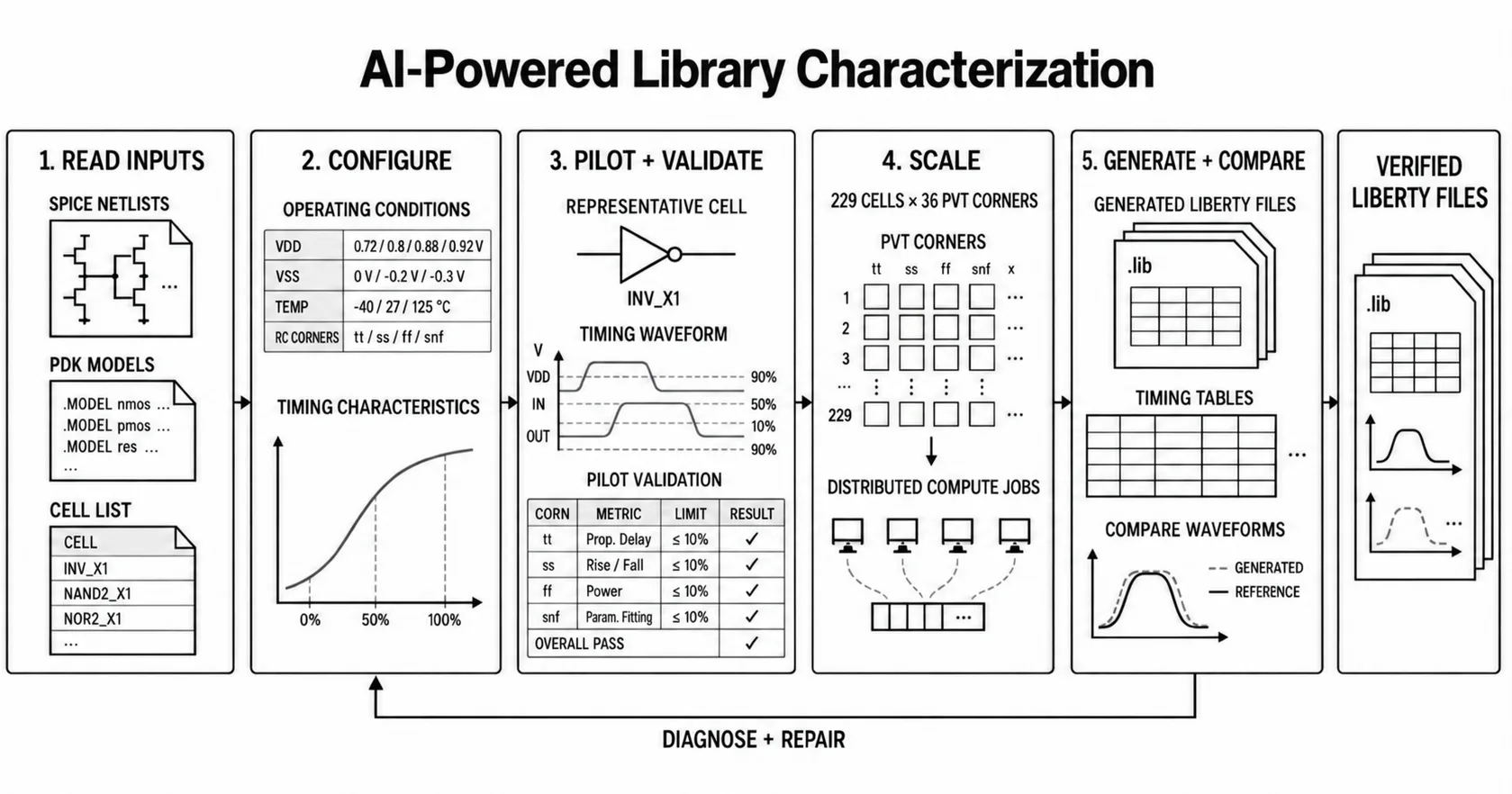

Solido Characterization Suite 智能体必须执行工具设置、大规模 SPICE 模拟、分布式计算、Liberty 文件生成、调试和最终验证 (图 1) 。错误通常会产生合理的输出,而非纯粹的故障,从而隐藏错误的值、缺失角落或不完整的单元。由于这些阶段相互依赖,早期设置错误可能会扩散到接下来的每个步骤中。定义严格的评估协议是让 Solido Characterization Suite 智能体为生产工作流做好准备的关键步骤。

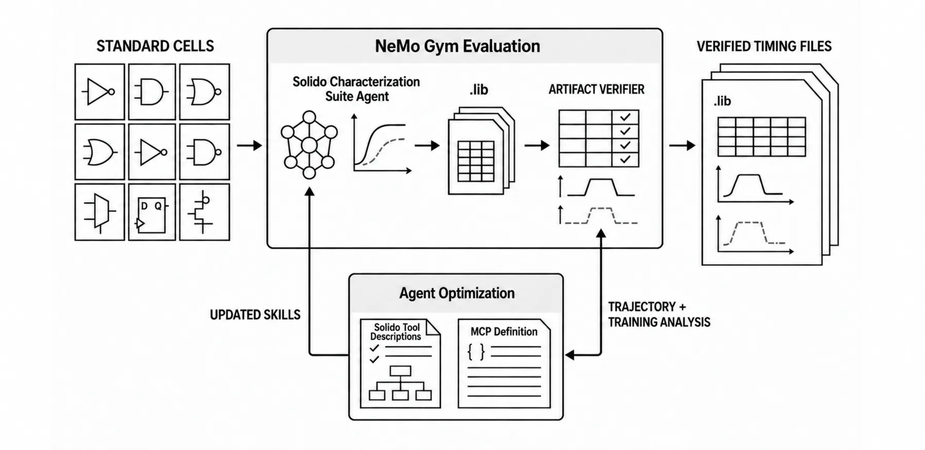

作为 NVIDIA NeMo 智能体专用化和优化开放库集合的一部分,NeMo Gym 在受控评估循环中集成了标准单元特征流 (图 2) 。它定义了每次发布的任务、工具、状态和验证器,以便尝试从一个干净的状态开始,并产生可比的结果。它还会记录思考痕迹、输入和输出消息以及工具操作。
这使得工程师能够运行以下优化循环:
  • 在自定义 NeMo Gym 环境中使用版本化任务和验证器运行基准部署
  • 检查轨迹、失败的工具调用和验证器诊断
  • 识别不明确的指令、无效的操作和错误的工具选择
  • 优化智能体的技能和 MCP 工具描述
  • 在相同的评估条件下重复相同的任务
  • 比较每个成功结果的验证结果和效率
