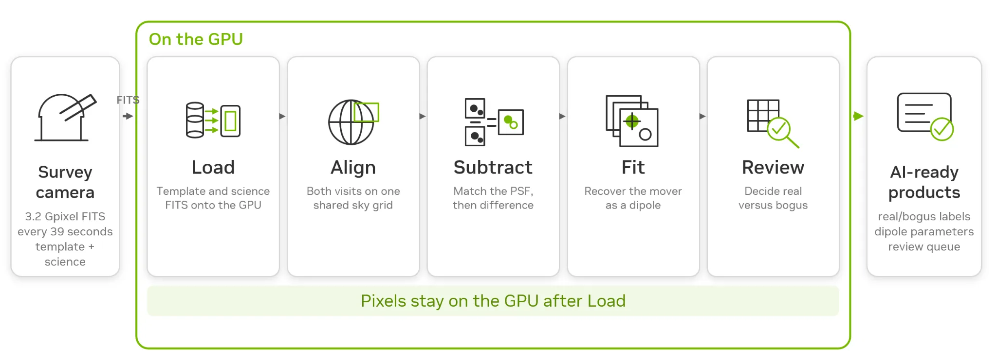

本文将介绍一个逼真的科学工作流程,使用一对物理性质的合成天文图像。以下示例保持简短,以便在 NVIDIA DGX Spark 或单 GPU 工作站上运行。相同的工作流可跨多 GPU 工作站和集群扩展;本文稍后将介绍启动过程。图 4 显示了以下部分中涵盖的工作流程阶段。
  1. 将当前曝光和参考数据加载到 GPU 显存中。
  2. 对齐:将两次访问放置在共享的天空网格上,使同一颗星落在同一像素上。
  3. PSF 匹配和消减:在当前曝光和同一区域的早期参考中,匹配点扩展函数 (PSF) ,即描述光线在像素之间如何分布的模式。然后减去引用。移动的物体会留下正像素和负像素配对的图案,称为“偶极子”。
  4. 将双 PSF 模型拟合到偶极子上,以估计移动物体的位置。
  5. 可视化结果:显示 PSF 匹配核函数、消减残差和恢复的偶极子.

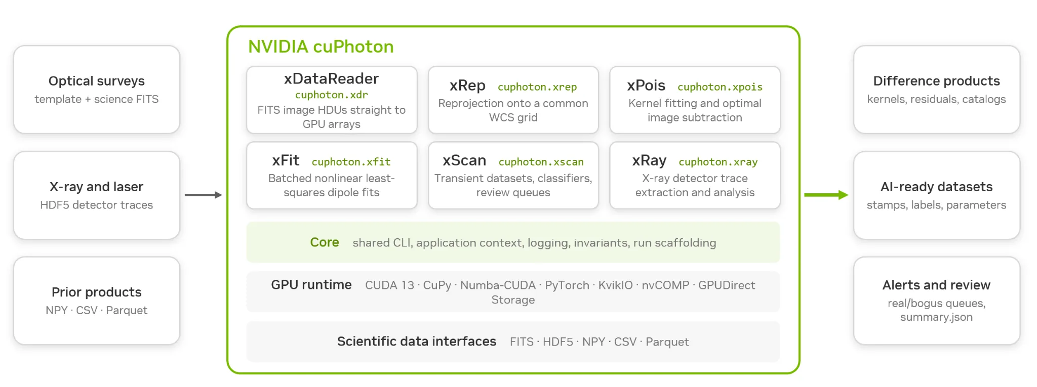

本演示涵盖五个 cuPhoton 组件:xDataReader、xRep、xPois、xFit 和 xScan。该工具包还包括用于时域 X 射线检测器分析的 xRay。
首先,克隆存储库,然后按照 README 设置工作流进行操作。设置命令 (uv sync --locked --extra dev --extra gpu --extra viz) 提供一个支持 NVIDIA CUDA 13 生态系统的锁定 Linux 环境:CuPy、PyTorch、Numba-CUDA、KvikIO 和 NVIDIA nvCOMP,以及可视化库 ( Bokeh 和 Pillow) 。此检查项包括 cuPhoton CLI (此演示中使用的模块) 和 examples/run_quickstarts.py (生成合成输入并将运行伪影写入 quickstart-output/) 。

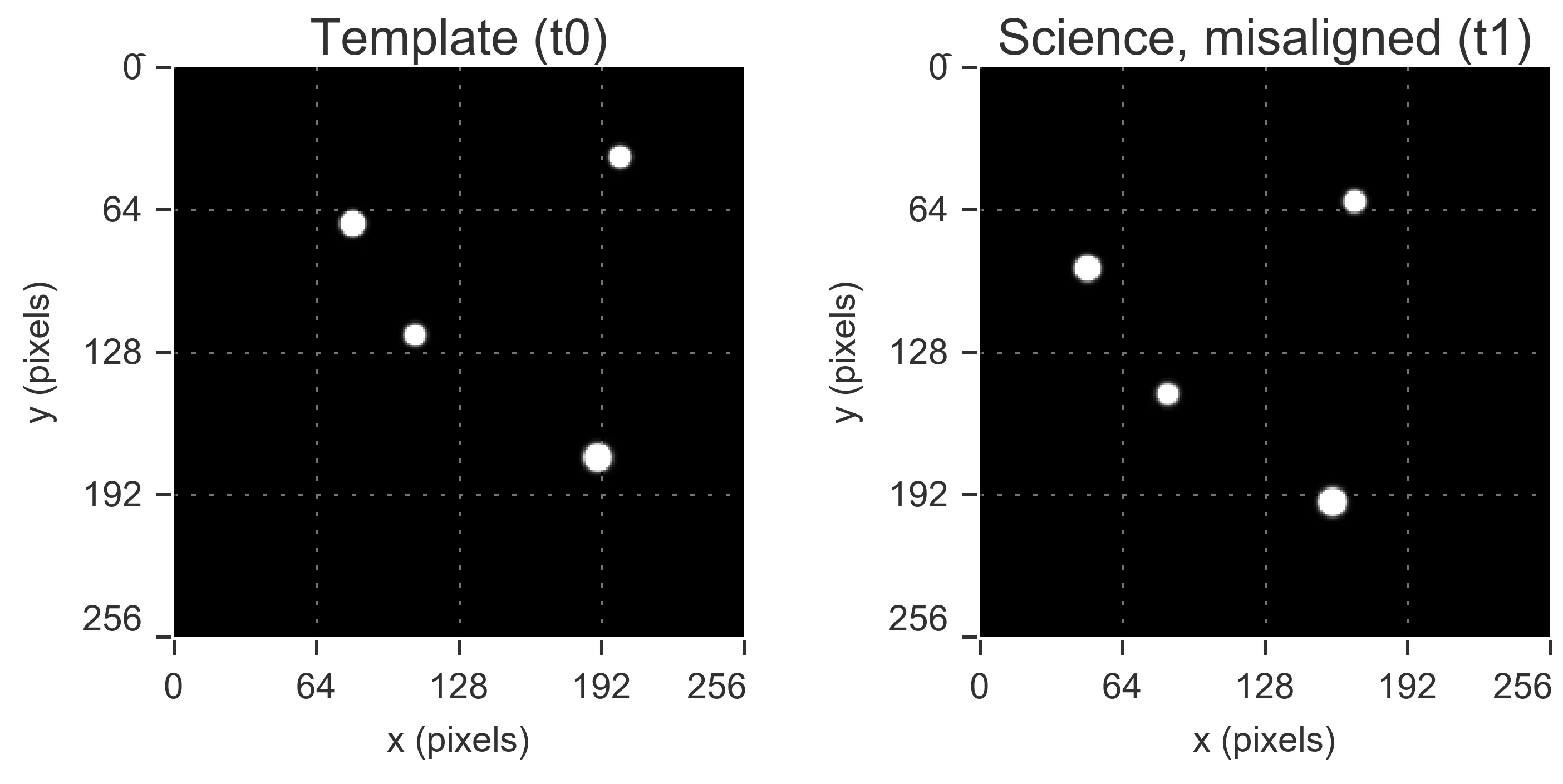

以下代码编写了两个合成的 256 × 256 帧,这些帧可模拟参考模板和后续的科学曝光:三颗静态恒星和一个较暗的光源,光源移动了几个像素。单个移动源是您应该在减法后恢复的偶极子。科学框架也有点模糊,就像看到的更糟糕一样。然后,该示例会将科学图像转变为模拟指向偏移量,并更新标题,使两个帧仍能描述同一天空。这两个文件不共享检测器像素网格,但其标头中的世界坐标系统 (WCS) 会将两者映射到同一天空坐标。

一次成功运行会打印数组形状 (2, 256, 256)、其 dtype 以及所登陆的 GPU 设备,从而确认该设备上的两个帧。这些数组仍然位于每个文件的原生像素网格中。静态星号不应对齐;这是植入的不匹配,而不是加载程序的故障。
插值和对齐:在同一天空网格上对齐两次访问
对同一色块的两次访问通常不会共享像素网格。在模板和科学帧中,抖动、旋转和板块刻度会将同一颗星置于不同的 (x,y) 上。FITS 报文头中的 WCS 是从这些像素到天空的映射。xPois 在已注册的数组上匹配点扩展函数。先减去,每个静态星变成残差;推动者不再是一个干净的偶极子。

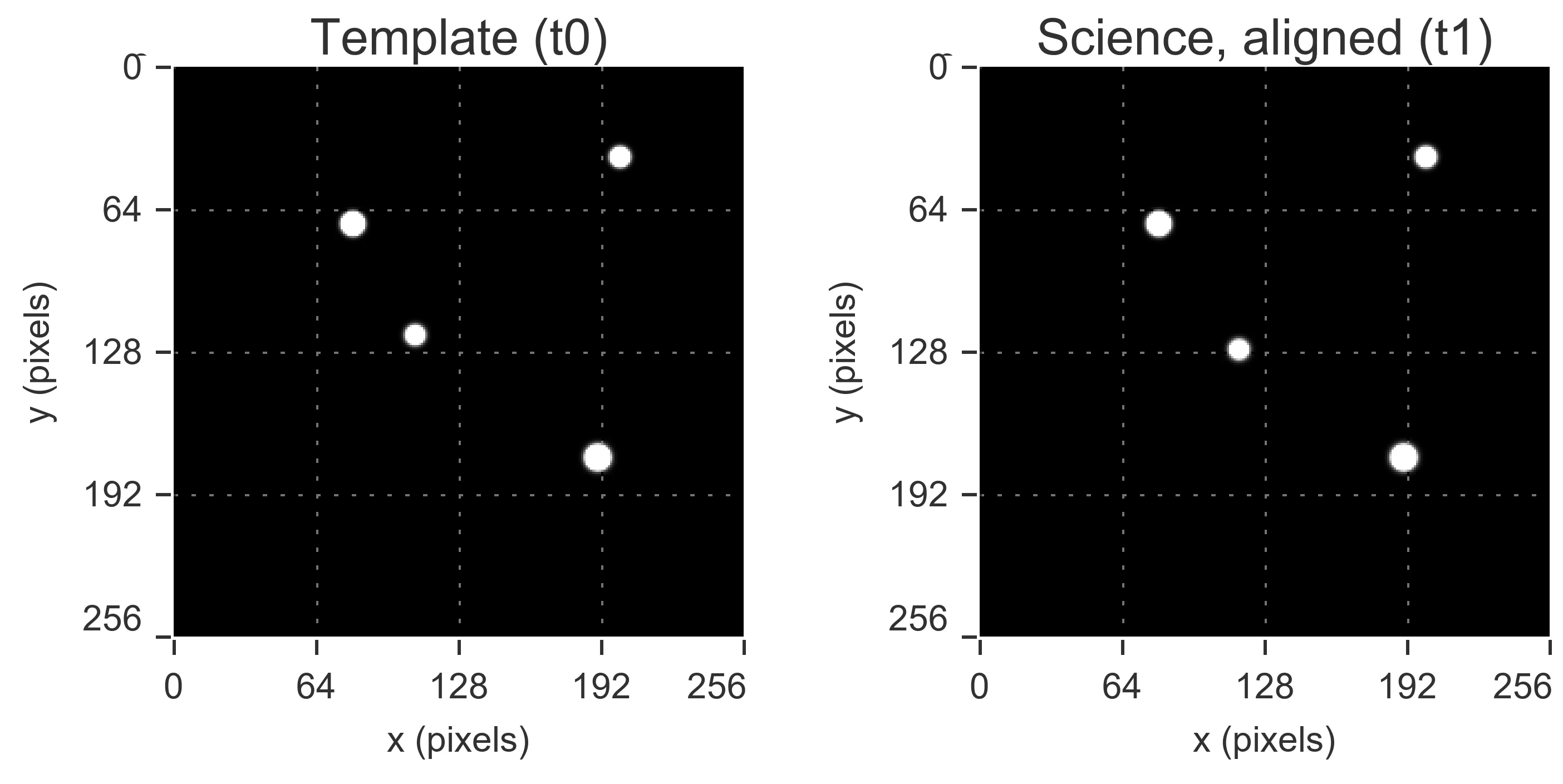

下一个块保留上面写入的 FITS (原生检测器像素加上植入的 CRPIX 偏移量) ,并将这两个访问放在一个网格上。线程束结束后,静态星形应位于模板上。移动者应该是唯一改变天空位置的光源。
native, spec = build_stack_spec_from_fits(
    [WORK / "fits" / "template.fits", WORK / "fits" / "science.fits"],
    hdu=1,
    grid=Grid.from_wcs(wcs_t),
    output_bbox=BBox(0, 0, SHAPE[1], SHAPE[0]),
    interpolation="lanczos3",
    mapping_grid_step=16,
aligned = reproject_stack(native, spec, backend="auto")
Print aligned.images.shape 和 aligned.backend。CUDA 13 上预计会有两帧的堆栈和一个 GPU 后端。如果静态恒星仍然相距几个像素,WCS 无法描述您放置的偏移,或者目标网格无法同时覆盖两个像素。

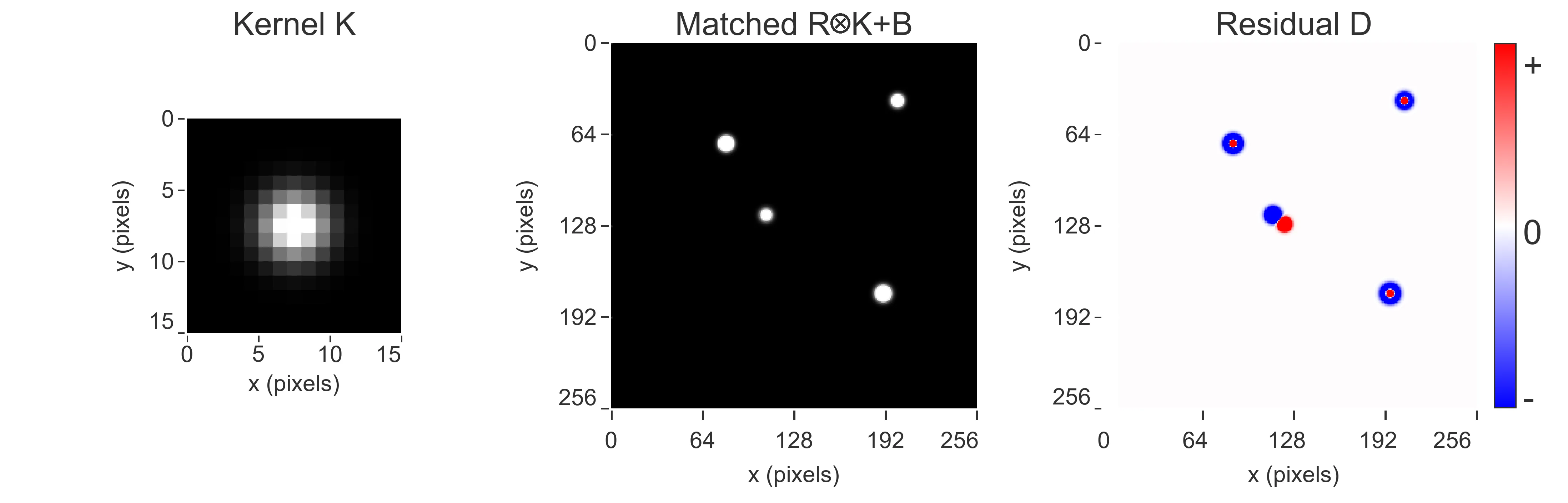

匹配 PSF 和消减
原始的科学 – 模板差异主要由大气模糊 (视觉) 差异引起的每颗明亮的恒星周围的残差决定。遵循 Alard 和 Lupton 的最佳图像消减效果可求解紧凑卷积核 K 和微分背景 B,因此参考模板 R 获取科学 PSF 并与科学曝光相匹配,T:
T R K B,
其中“+”表示卷积。然后,从曝光 T 中减去生成的模型,以生成差值 D:
D T ( R K B) 。
xPois 使用高斯多项式核函数基础来计算优化图像消减所需的卷积核。对于此处使用的常量核求解,backend="auto" 按此顺序选择第一个可用后端:CuPy、Numba-CUDA、CPU。较小的系数求解会停留在主机上,而像素则不会。节省通量的基础重写使核和接近 1。在评估通量守恒时,请查看此总和。行为良好的内核是紧凑且大致对称的。明亮的环或较大的负碗表示基点无法表示视物不匹配,或者表示未遮罩的饱和星进入拟合。
下一个块使 reference 和 target 远离对齐的堆栈,并适合 15 × 15 的内核。由于 xRep 将访问放在一个 WCS 上,因此紧凑型内核应吸收视觉不匹配。应取消三个静态星号。移动器在 t1 处应保持为正瓣,在 t0 处应保持为负瓣。
fit_mask = np.ones(SHAPE, dtype=bool)
fit_mask[105:142, 93:132] = False
fit = solve_constant_kernel(
    reference,
    target,
    [GaussianBasisComponent(sigma=SEEING_SIGMA, degree=0)],
    kernel_shape=(15, 15),
    background_degree=0,
    flux_conserve=True,
    fit_mask=fit_mask,
    backend="auto",
Print fit.backend、kernel.sum()、chi2 和 fit_pixel_count。接近 1.0 的核和以及明亮星环已折叠的残差意味着匹配成功。如果星形仍然在 D 中占据主导地位,则要么图像未被注册 (使用 cuphoton.xrep 将其放置在共享 WCS 上) ,要么内核基础太窄,无法产生视觉差异。在 CUDA 13 GPU 上,fit.backend 应为 cupy,残差 RMS 应远低于此场景中 45 左右的星形峰值振幅。

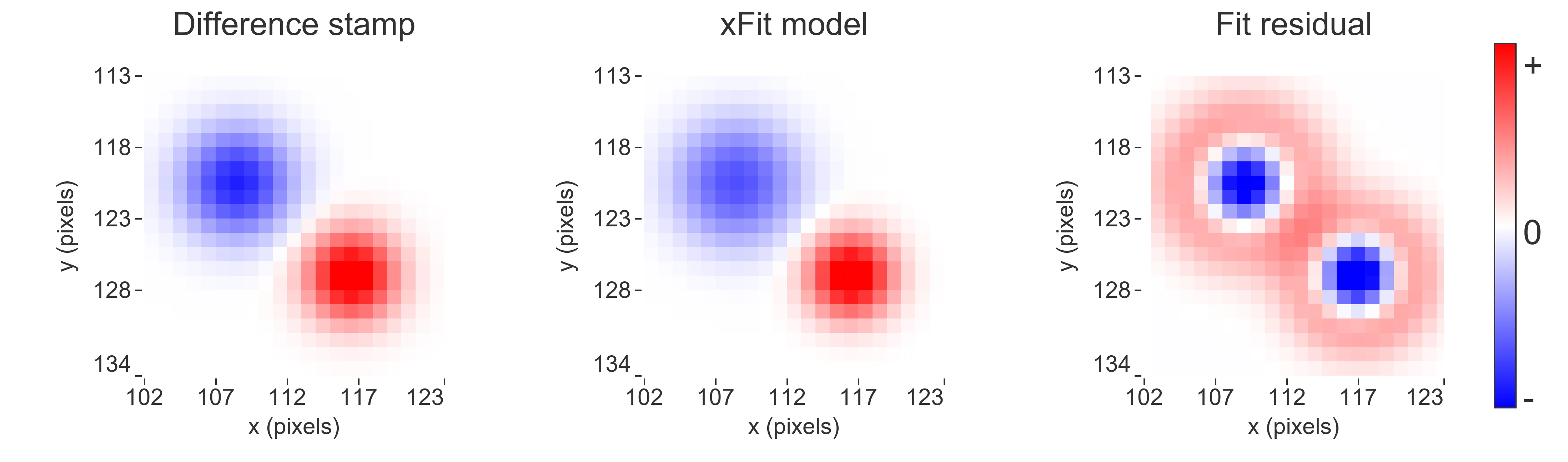

拟合偶极子
移动物体 (如小行星) 和图像配准错误可能会产生偶极子模式。这些是差异图像中配对的正通量和负通量区域。单独处理每个候选项可能会成为瓶颈。工作流可能需要针对每次曝光的小图像解决数千个最小二乘优化问题。
在本示例中,xFit 的 GaussianDipoleModel 对每个进行建模,作为两个旋转的椭圆高斯分量之间的差值。这两个组件在相同的像素坐标 ( x、y) 上进行评估,并共享幅度、宽度和方向。两个中心 ( x,y) 和 ( x-,y-) 分别变化:
m ( x,y) = G ( x,y;x,y) = G ( x,y;x,y)
xFit 还支持基于通过 StampDipoleModel 提供的采样 PSF 的模型。
xFit 的 Levenberg – Marquardt 求解器可在 CuPy 上同时处理许多正则化的 Gauss – Newton 系统。融合拟合可停止参与求解器的后续迭代,从而减少不必要的工作。在剩余拟合完成后,同步调用将返回批量结果。宽度在对数空间中进行优化,并作为正像素标准差返回;解析 Jacobian 是 Gaussian 模型的默认设置。返回的数组是可移植的 NumPy 参数、协方差和标准误差,因此分类器永远不会导入 CuPy 求解器。
以下代码在 xPois 残差中围绕放置的移动点切割了一个 21 × 21 的,并从初始猜测稍有错误开始拟合。打印已恢复的中心以及已知的输入位置。将恢复的中心点与已知的输入位置进行比较,以检查拟合精度。
STAMP = 21
half = STAMP // 2
cy, cx = 123, 112  # midpoint of the planted mover
stamp = fit.residual[cy - half : cy + half + 1, cx - half : cx + half + 1]
# Seed the fit from the observed stamp extrema, in centered x/y coordinates.
y_pos, x_pos = np.unravel_index(np.argmax(stamp), stamp.shape)
y_neg, x_neg = np.unravel_index(np.argmin(stamp), stamp.shape)
initial = np.array(
            stamp.max(),
            2.0,
            2.0,
            0.0,
            x_pos - half,
            y_pos - half,
            x_neg - half,
            y_neg - half,
model = GaussianDipoleModel((STAMP, STAMP), dtype=np.float64)
result = fit_dipoles(
    stamp[None], model=model, initial=initial, backend="auto"
期望 converged: True 处理这些合成数据。已恢复的 (x_pos, y_pos) 和 (x_neg, y_neg) 应位于种植偏移量像素的一小部分范围内。拟合残差中的结构化残差通常意味着仍包含静态星形,或者初始中心位于错误的叶。

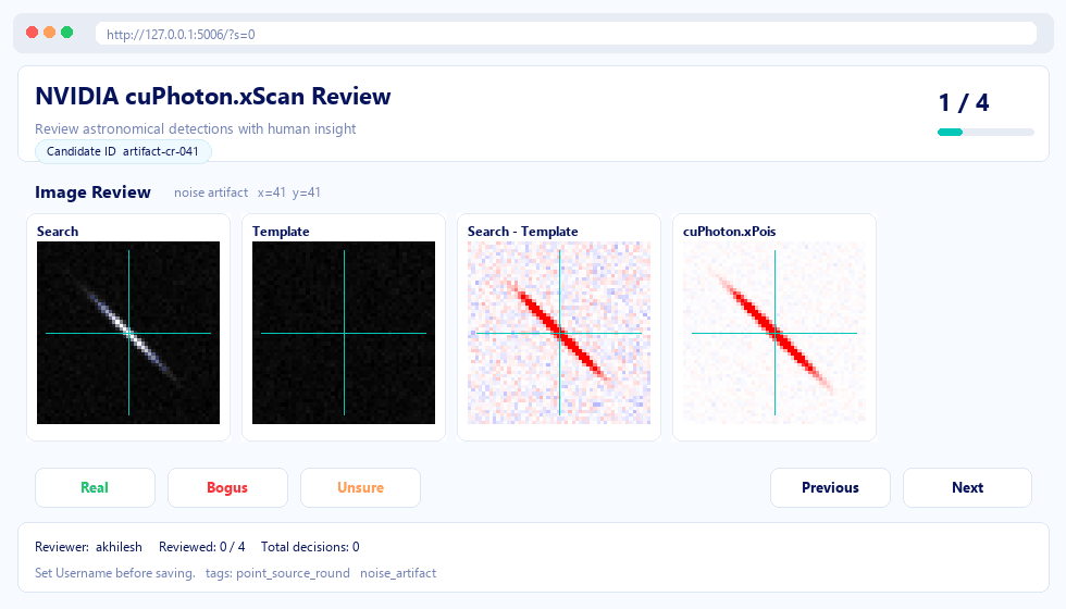

上述示例验证了受控合成场景中的工作流程,其中包含一个放置的移动物体和已知的真值。真实的观察结果既无法提供这种简单性,也无法提供这种确定性。一台望远镜指向 (访问) 最多可以生成 10000 个候选项,而一个完整的夜晚则会生成数百万个候选项,这使得单独检查变得不切实际。下一步是优先考虑候选项进行人工评审。
cuphoton xscan review-queue 根据模型不确定性、已知错误或直接数据集审核对候选项进行排序,并限制人工审核的候选项数量。使用 cuphoton xscan review-bokeh 检查搜索曝光 (当前观察结果) 、参考模板、原始差异和 xPois 残差,并为每个候选项添加 Real/bogus/ Unsure 标签。
图 9 展示了具有噪声伪影示例的审查接口,因此您可以先检查布局,然后再将其与观察结果结合使用。观测 FITS 数据不在 git 存储库中。复制 README 和 xScan 指南 下的示例,设置本地路径,然后按照 README 和 xScan 指南 构建审核队列并启动应用。
