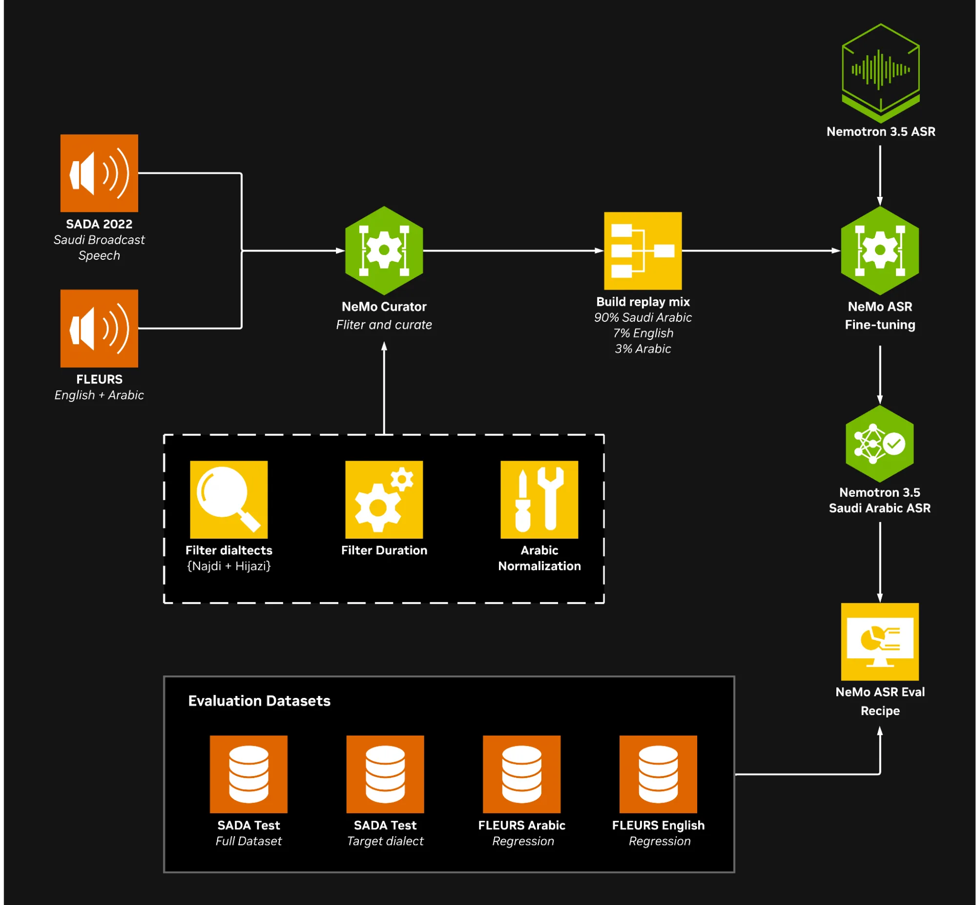

本文将介绍如何使用 NVIDIA NeMo 框架 和 ASR 微调方法 对其进行调整:整理低资源语料库、构建加权回放混合、使用高效批处理进行微调,以及评估独立集上的转录质量。

1. 在不过滤问题的情况下整理目标语料库
首先,选择要部署的方言。在最初的 SADA 实验中,这意味着 Najdi 和 Hijazi:

我们没有要求模型一次性改进 11 种方言,而是仅在打算使用的 Najdi 和 Hijazi 这两种方言上进行训练,并且我们使用了最少的管护 (请参阅上文第 1 节) ,从而保留了 125490 个单词中的 103559 个,即 82.5%:
回放流
仅对沙特阿拉伯语音进行微调就会覆盖模型在预训练中学到的内容。防御方法是回放:将之前学习的少量数据流混合回,以便在模型学习新工作的同时,不断要求模型完成旧工作。
我们使用了 10% 的 FLEURS,分割 7% 的英语和 3% 的阿拉伯语,而 90% 的沙特阿拉伯语音。声明这些比例而不是连接文件,因为滑动窗口 shuffle 可能要到训练后期才能到达附加到大型清单文件末尾的行,因此在运行的大部分时间里,连接的回放集实际上并不存在。

循环保持不变:整理、混合回放、选择适应深度、按持续时间分组、评估独立目标集和回归集。每种语言的变化是语料库元数据、转录规范、归一化、分词器覆盖率、脚本处理和能力指标。
