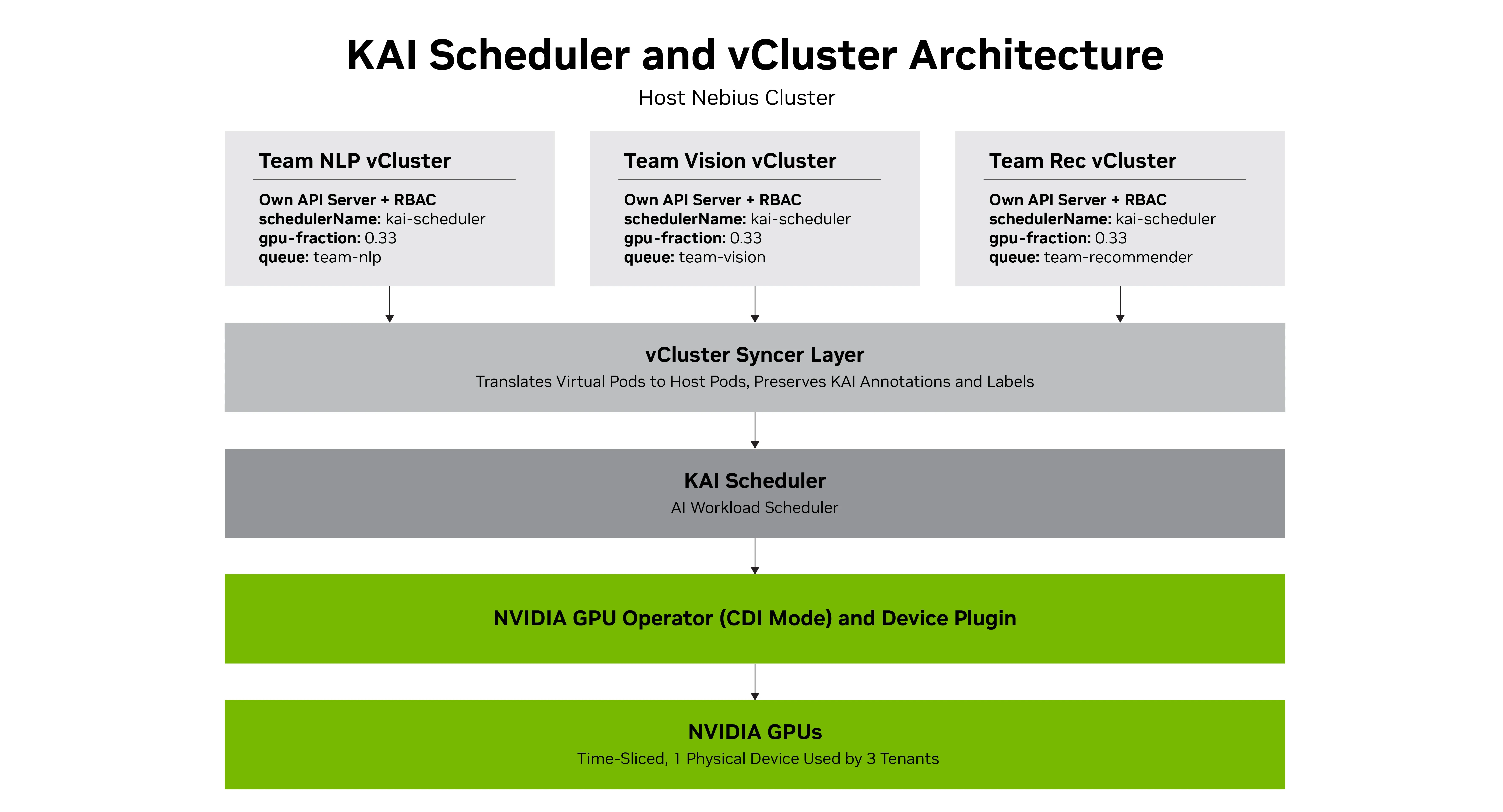

KAI Scheduler 是一款稳健、高效且可扩展的拓扑感知型 Kubernetes 调度程序,专为优化 AI 工作负载的 GPU 资源分配而构建。它旨在管理包含数千个节点的大规模 GPU 集群,以及高吞吐量的工作负载。借助 KAI Scheduler,您可以为工作负载动态分配 GPU 资源。它可以与默认的 kube-scheduler 一起运行。任何具有 schedulerName: kai-scheduler 的 Pod 都由 KAI Scheduler 处理。其他一切都会通过通常的 kube-scheduler 流程完成。
vCluster Kubernetes 平台可在您的基础设施上或直接在裸金属上提供完全隔离的租户集群。每个租户集群都有自己的 API 服务器、自定义资源定义 (CRD) 和基于角色的访问控制 (RBAC) ,与专用的 Kubernetes 集群别无二致,同时共享底层节点和硬件。租户无法看到虚拟化控制平面:没有共享的控制平面节点、没有集群内的智能体 Pod,以及环境之间没有横向路径。这使得 vCluster 非常适合 GPU 基础架构,因为团队需要在不拆分硬件的情况下获得自己的整洁集群体验。
本教程使用 vCluster 共享节点模型,因此团队共享 GPU 节点,而每个团队都获得各自独立的控制平面,这非常适合值得信赖的内部团队。对于需要节点级、网络级和存储级分离的未受信任租户,这种模式也适用于 vCluster 私有节点。
本文中的示例使用了三个团队:NLP 团队、视觉团队和推荐系统团队。NLP 团队希望安装自己的 CRD。视觉团队需要集群管理员来调试调度。推荐系统团队正在使用不同的 Kubeflow 版本。没有人想共享 kubectl 上下文,并意外破坏彼此的环境。
使用 vCluster,每个团队都可以获得各自独立的控制平面、RBAC、命名空间和 CRD。它们都可以拥有集群管理员权限。在下方,所有租户集群共享相同的节点和 GPU。

定义 vCluster 配置。关键设置为 setOwner: false。KAI Scheduler pod-grouper 将所有权链 (工作+ Pod、部署+ ReplicaSet+ Pod) 引入自动对工作负载进行分组。禁用 vCluster 所有者重写可让 KAI Scheduler 查看真实的层次结构。

每个团队都通过自己的 vCluster 部署 GPU 工作负载。Pod 规格很简单,有三个字段告诉 KAI Scheduler 要做什么:

三个 POD、三个不同的 vcluster-team-* 命名空间,均在同一物理节点 brev-8dq0cch1j 上运行。

请注意,KAI Scheduler 负责处理调度,即哪些 POD 以何种比例登陆哪个 GPU。使用 GPU 共享时,它不会在硬件级别执行 GPU 显存隔离。应用需要考虑其显存容量 (例如,在 vLLM 中设置 – gpu-memory-utilization) 。
实际上,GPU 时间片会在内核边界的每个 POD 的 CUDA 上下文之间切换。对于受支持硬件上的硬盘显存隔离,NVIDIA 多实例 GPU (MIG) 提供了硬件级分区,也可以通过 KAI Scheduler 进行调度。
开始运行独立的租户 Kubernetes 集群
KAI Scheduler 公平地确定谁将获得 GPU 切片,并使用 GPU 共享和 DRA 驱动程序支持、具有有保证的配额和超额功能的分层队列、分组调度和拓扑感知,将其调度为一组。完成 AI 工作负载调度后,团队需要拥有自己的集群。vCluster 为每个团队提供各自独立的 Kubernetes 控制平面,而无需单独的基础架构。
KAI Scheduler 和 vCluster 共同为三个团队提供专用集群体验,且在单个 GPU 上实现零浪费。答案并不总是在于增加 GPU 数量,而是在于更好地利用基础设施。
