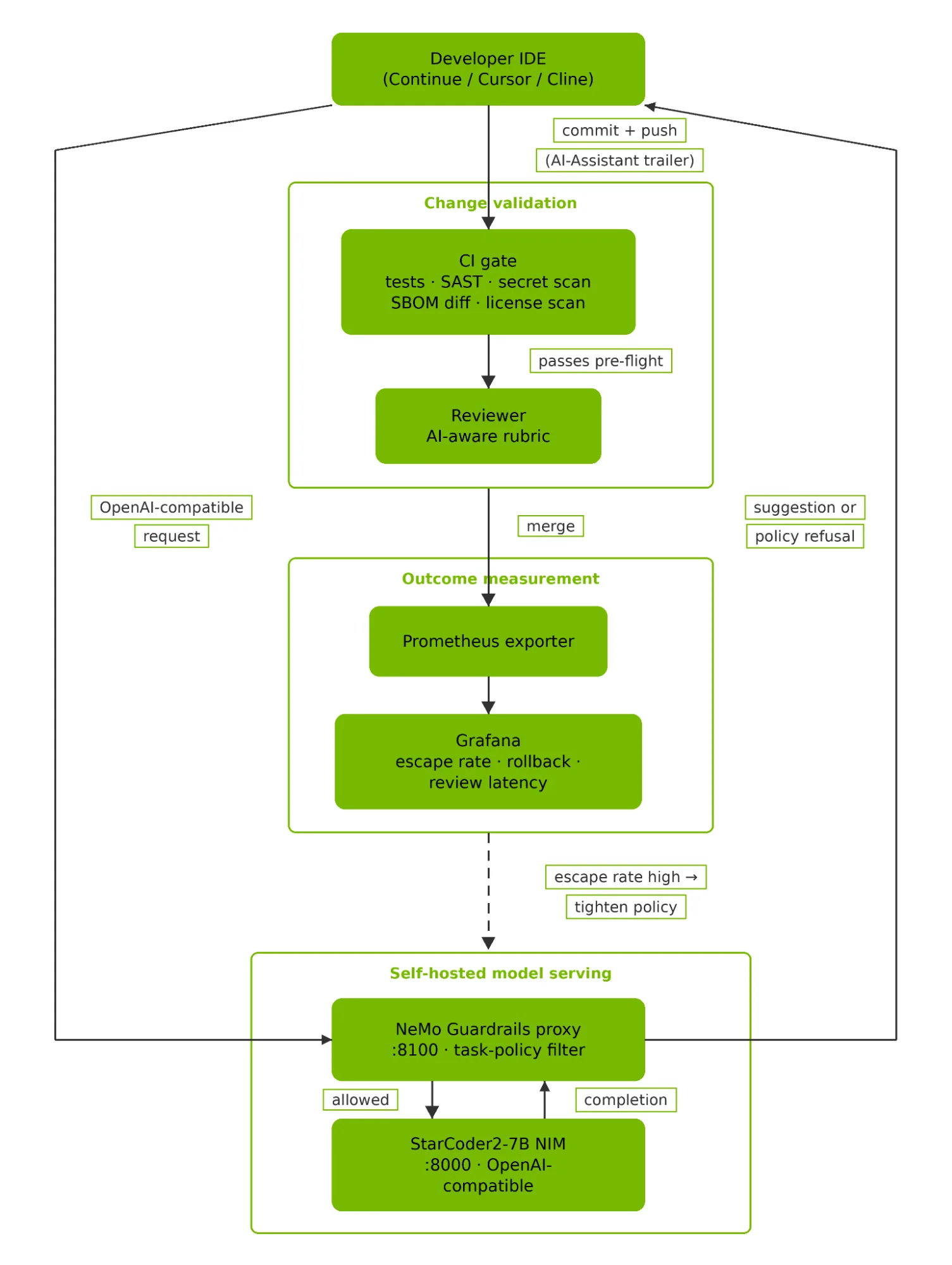

经过验证的编码助手的架构包括三层 (图 1) 。在顶部,开发者 IDE 向 NeMo Guardrails 代理发送请求,该代理位于 StarCoder2 NIM 前面,可在您自己的 GPU 上完成任务。然后,提交通过 CI 验证门流向审核者并进行合并。合并的拉取请求会输入 Prometheus 和 Grafana 指标循环,其逃生速率信号循环会返回以加强 NeMo Guardrails 策略。
组件有意设置为较小。每个步骤都非常有用,因此团队可以逐步采用该系统,而不是将自托管 AI 辅助视为一次大规模迁移。
重要的设计选择是模型不是控制平面。该模型提出了代码,但策略执行、依赖项验证、源可追溯性和结果测量都位于工程团队已经信任的系统中的模型之外。这种方法保持了可理解的部署。如果建议被阻止,您可以查看 NeMo Guardrails 策略。如果软件包被拒绝,您可以检查依赖项扫描输出。如果 AI 辅助更改回归,您可以检查用于人工编写更改的相同生产指标。

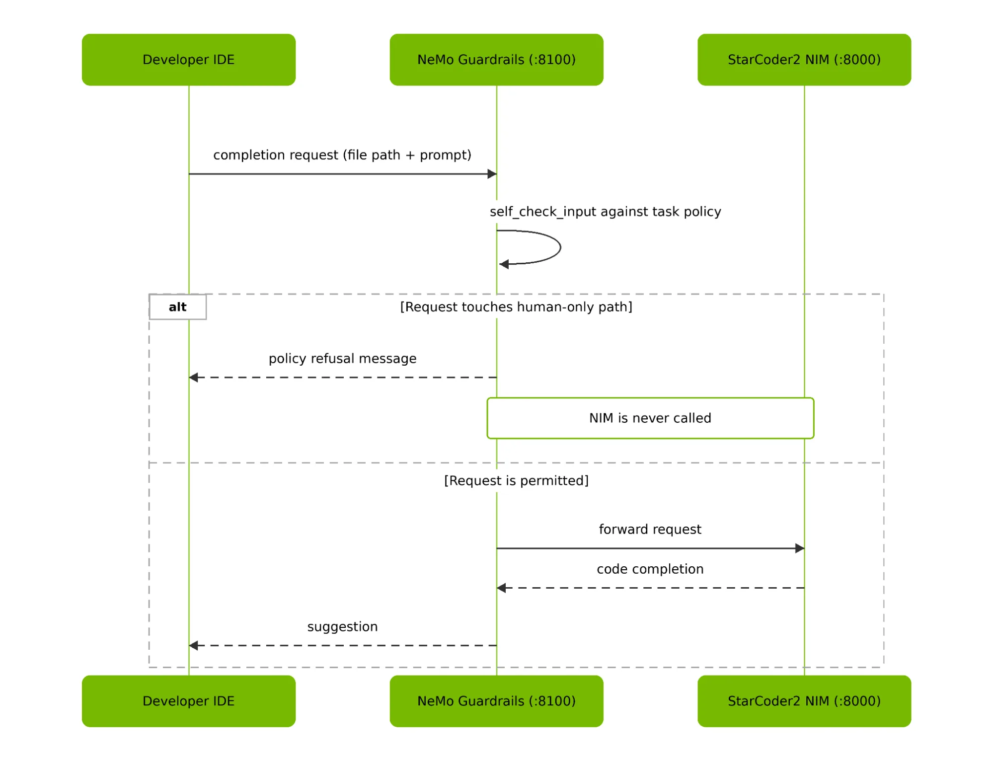

接下来,运行 NeMo Guardrails 作为兼容 OpenAI 的代理:
nemoguardrails server --config=code-rails/config --port=8100
然后将 IDE 指向 http://localhost:8100/v1 而不是 http://localhost:8000/v1。接触受限路径的请求会在到达模型之前遭到拦截,开发者会收到清晰的策略消息,而不是冒险完成。
在读取图 2 中的序列时,NeMo Guardrails 会在调用模型之前运行 self_check_input。触及人类专用路径的请求将被当场拒绝,且永远无法到达 NIM,同时将允许的请求转发给 NIM,并将完成内容返回给 IDE。

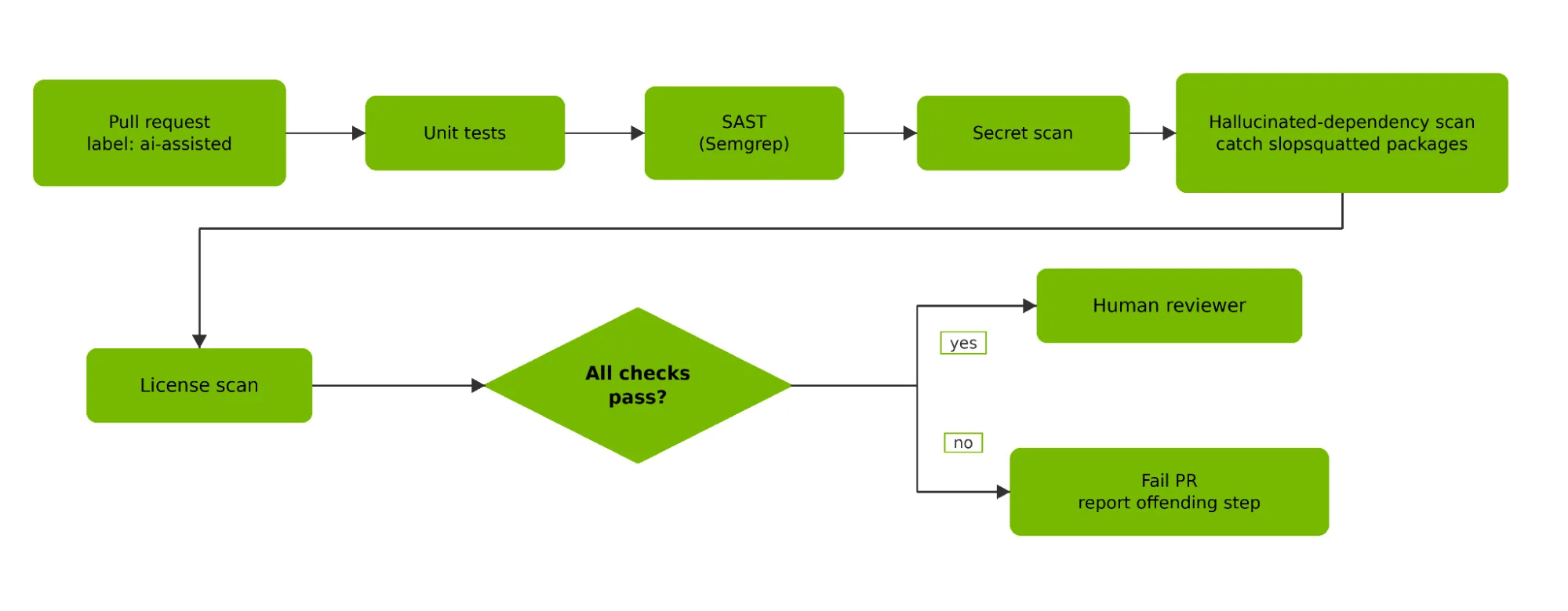

图 3 从左到右显示。标记为 ai-assisted 的拉取请求 (PR) 会经过单元测试、SAST、秘密扫描、幻觉依赖扫描和许可扫描,在普通测试套件之上对模型进行分层特定检查。如果每个检查都通过,更改将交给人工审核者;如果任何步骤失败,则阻止拉取请求并命名违规阶段。

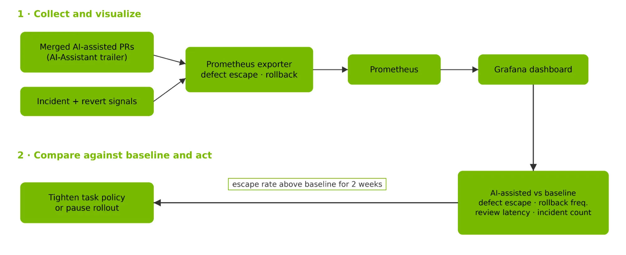

从现有的 Prometheus 中选择导出工具,并在基准旁边绘制 AI 辅助的序列。如果 AI 辅助的逃离率趋势连续两周高于基准,请加强任务策略、添加 CI 门或暂停发布。图 4 将此过程显示为蛇形循环。
第一行从左到右运行,其中合并的 AI 辅助提取请求和事件信号输入 Prometheus 导出器,由 Prometheus 抓取并由 Grafana 可视化。然后,信号从 Grafana 控制面板下降到底部行,该行从右至左运行,并将 AI 辅助与缺陷漏报率、回滚频率、审查延迟和事件计数的基准进行比较,最后是收紧任务策略,或在漏报率保持较高时暂停发布。
