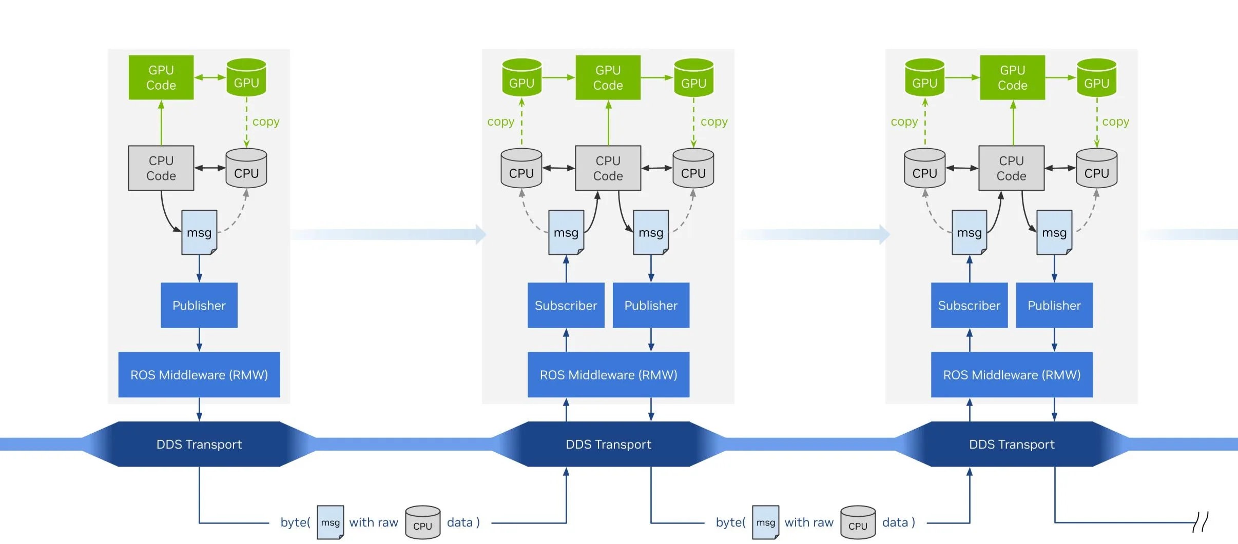

GPU 加速可以加速计算密集型机器人工作负载,但仅凭快速的 CUDA 内核并不能保证快速的 ROS 2 图形。当消息在节点之间移动时,它们可能会继续通过 CPU 内存序列化或复制,从而削弱在 GPU 上保留感知和 AI 工作负载的优势 (图 1) 。

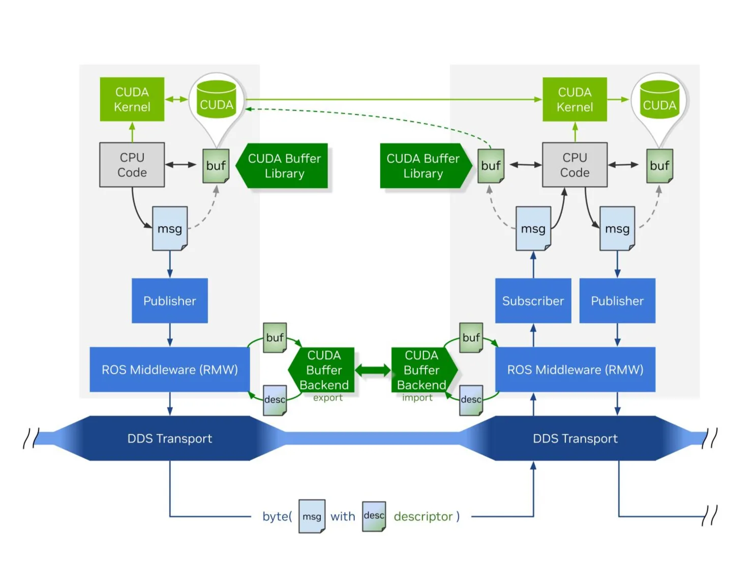

借助 NVIDIA 最近为 ROS Lyrical 贡献的上游 rosidl::Buffer 抽象和 CUDA 缓冲区后端,ROS 2 节点可以在运行时条件允许时通过零拷贝传输交换 GPU 驻留负载,同时保留标准 ROS 2 消息和节点边界。NVIDIA Isaac ROS 5.0 中的所有节点都已更新,以使用 CUDA 缓冲区后端,并受益于 rosidl::Buffer 实现的更高效的数据移动。

NVIDIA 为 ROS 2 Lyrical 贡献了 CUDA 缓冲区后端。它通过 CUDA 虚拟内存管理 (VMM) 实现 rosidl::Buffer<uint8_t> 存储。当发行商和订阅者满足后端运行时要求时,有效负载可以在托管节点之间移动,而无需序列化或主机副本。否则,ROS 2 会自动回退到与任何现有 ROS 2 节点兼容的 CPU 路径。优化路径需要相同的主机、CUDA 设备、Linux 用户和受支持的 RMW 实现 (例如 rmw_fastrtps_cpp 和 rmw_zenoh_cpp) 。
rosidl::Buffer 和 CUDA 缓冲区后端结合使用,可在标准 ROS 2 字段后面移动内存共享和数据生命周期管理。这意味着上游功能在 GPU 加速的机器人应用中更容易采用,因此您可以专注于节点逻辑,同时保留 CPU 回退,以避免不兼容的节点。

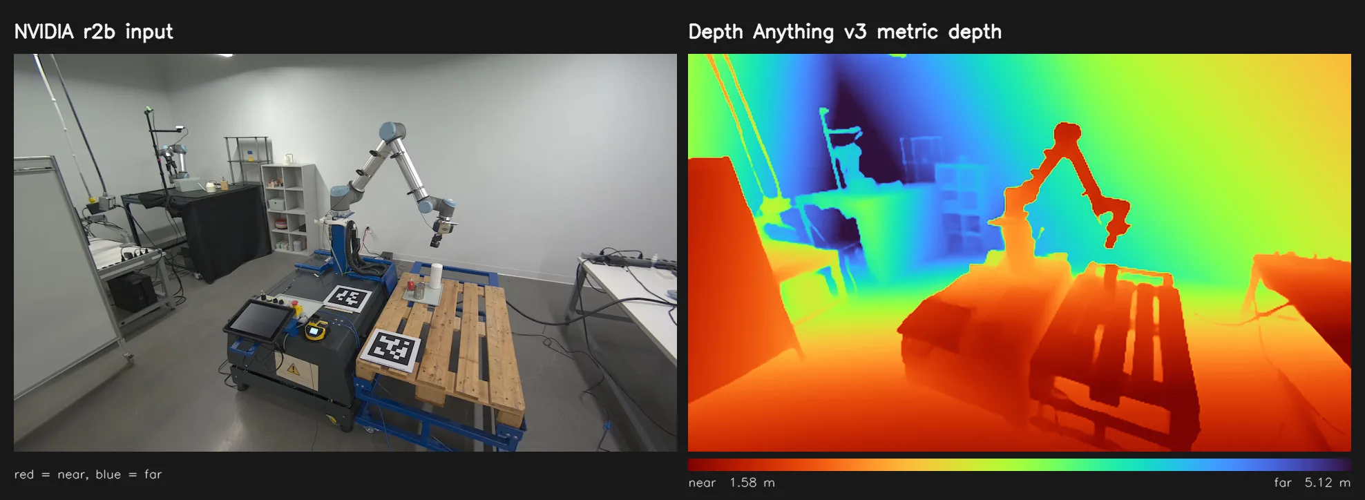

本教程以深度 Anything 3 (DA3) TensorRT ROS 2 节点为例。DA3 模型通过任意数量的视觉输入预测空间一致的几何图形,无论是否采用已知的摄像头姿态。
我们的目标是更新此节点,以采用引入的 CUDA 缓冲区后端,从而利用 rosidl::Buffer 功能带来的性能提升。该节点作为迁移示例特别有用,因为其算法已经过 GPU 加速。
此节点的回调函数可将传入的 ROS 图像转换为 OpenCV 视图,使用 NVIDIA TensorRT 运行单目指标深度推理,将生成的 cv::Mat 转换回 ROS 图像,并将其发布为浮点深度图像。
视频 1. DA3 可将传入图像转换为浮点深度图像。视频来源:ByteDance Seed
代码很简单,但 CPU 支持的 ROS 边界围绕着 GPU 原生算法。这种 CPU 边界适合 CPU 生产商或消费者,但当两侧的节点已经可以生成和使用 CUDA 显存时,就没有必要这样做。在这种情况下,两种有效载荷大小的主机传输、主机分配和序列化工作成为接口的优化机会。

  • 该节点调用 publish(),就像它通常调用相同的消息类型一样,而底层数据字段现在由 CUDA 缓冲区后端提供支持。ROS 2 中间件和后端自动处理 CUDA 显存共享及其与其下游用户的兼容性。
