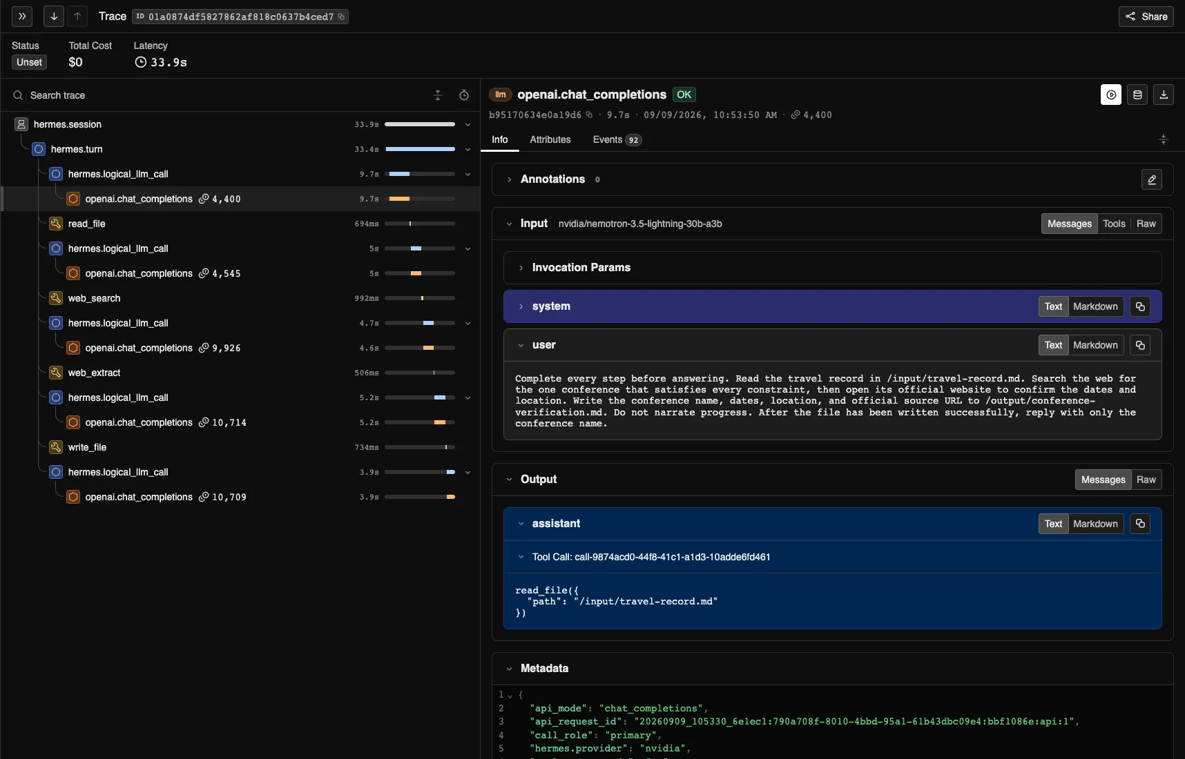

在验证基本设置后,第二个示例使用相同的 Hermes 和 NeMo Relay 环境来执行需要多个工具的任务。Hermes 会收到一份旅行记录,其中包含有关某个未命名机器学习会议的线索。它必须阅读记录,找到与主题、日期和地点匹配的会议,在官方网站上确认答案,将验证信息保存在报告中,然后返回会议名称。
使用 NeMo Relay 的 OpenInference 导出器,将 OpenTelemetry Span 发送到 Arize Phoenix over OTLP (OpenTelemetry Protocol) 。Phoenix 将运行显示为交互式追踪,您可以在其中检查模型和工具调用、计时、token使用情况、错误以及可用的输入和输出。

- 成功完成
read_file、web_search、web_extract和write_file调用 - 生成了一个非空的 ATIF 轨迹
- 将具有正 token 使用率的模型和工具 span 发送到 Phoenix
检查通过后,终端输出包括指向 Phoenix 项目和本地运行目录的链接。在 Phoenix 中打开项目,跟随从初始文件中运行的智能体,通过网络搜索、源验证、报告写入和最终响应进行读取。
