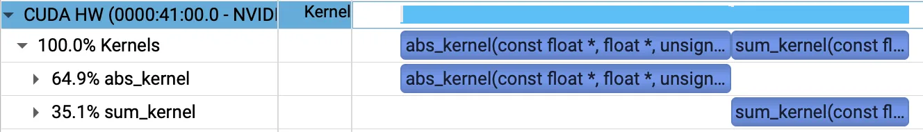

原生实现使用两个内核:一个用于将 abs 计算为与输入大小相同的临时中间缓冲区,另一个用于将该缓冲区缩减为单个数字。这虽然有效,但速度很慢,这说明了更广泛的问题。

如果我们查看完整实现的 NVIDIA Nsight Systems 配置文件,如下所示:

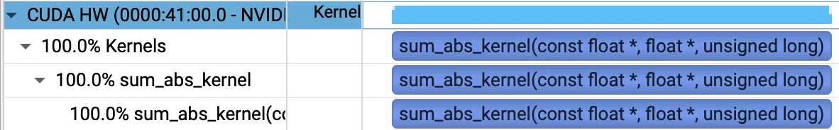

  • fabsf(x[i]) 在寄存器中内联计算,而不是从另一个内核编写的中间缓冲区中读取。
  • 网格跨度循环允许每个线程将多个元素累加到单个寄存器 (thread_sum) 中,因此部分总和永远不会触及全局内存。
  • cub::BlockReduce 处理共享内存中的每块归约,而 cuda::atomic_ref 允许每个块中的一个线程将其部分求和添加到全局结果中。
如果我们查看融合实现的 Nsight Systems 配置文件,它会相应地折叠:

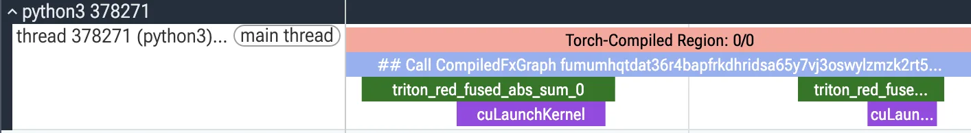

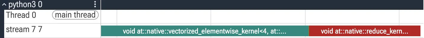

通过将 sum_abs 函数包装为 torch.compile,我们得到了一个融合的内核。在 eager 版本 (不含 torch.compile) 中,我们得到了预期结果:两个内核、一个元素级 (abs) 和一个 reduce (sum) 。
在编译后的版本中,我们还获得了两个内核:triton_red_fused_abs_sum_0 和 triton_red_fused_abs_sum_1。
为什么?因为这是 Inductor 编译器生成的结果。
要了解 Inductor 的功能,请查看生成的 Triton 内核:
TORCH_LOGS="output_code" python implicit_fusion.py
第一个内核的有趣部分:
tmp0 = tl.load(in_ptr0 + ...)   # load a chunk of input
tmp1 = tl_math.abs(tmp0)        # apply abs in registers, inline
tmp2 = _tmp3 + tmp1             # accumulate into the running sum
abs 发生在寄存器中,在加载之后,在归约核函数内。没有单独的 abs 内核,也没有每个元素的中间缓冲区。在一个块中运行的第二个内核会读取 2048 个部分结果,并将其缩减为一个最终标量。您可以在这篇 PyTorch 博客文章 中详细了解这一点。
在实践中,torch.compile 融合了运算,但将归约分为两个阶段:一个核函数将输入减少为一组按块计算的小部分求和,第二个核函数将这些部分求和添加到一个数字中。在手动版本中,我们做出了不同的选择:使用原子累加到一个全局浮点运算中。这两个版本通过全局显存移动一个 GiB,而不是 3 GiB。编译器选择了合理的策略,但与我们选择的策略不同。
这既有好的一面,也有坏的一面。编译器免费为我们提供了一个融合内核,但我们牺牲了一些可预测性。不同的 dtype、不同的形状或在中间添加的小运算可以生成一组完全不同的内核。有时你会得到一个内核。有时你会得到四个。有时,您所期待的融合会悄无声息地停止发生,毫无预警。

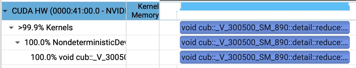

如果使用 Nsight Systems 对此进行分析,我们得到的结果类似于由几行 Python 生成的单个融合核函数:
cuda.compute 所依托的 CUB 库 会生成针对我们所述操作进行优化的单个融合核函数。它为许多算法提供了经过实际测试的实现,以及 CCCL 提供的保证,例如针对新硬件的优化。
与编译器方法不同,该方法不会因为代码更改较小、编译器版本不同或编译器决策而悄无声息地更改融合策略,因为您明确决定了应融合的内容。这可提供更具确定性的结果,同时仍可控制最终行为,包括浮点确定性等细节。
