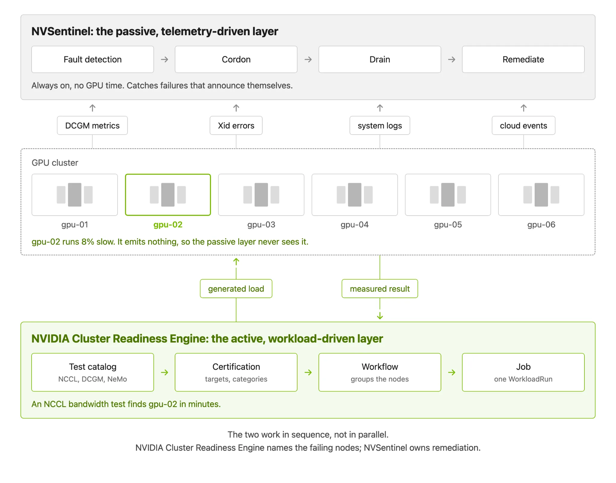

集群在走向生产的道路上必须回答三个问题:是否配置正确?是否已准备好运行真正的 AI 工作负载?现在是否健康?一个不同的 NVIDIA DSX OS 层可以解决每个问题。
NVIDIA AI 集群运行时 (AICR) 可建立并维护经过验证的集群配置。AICR 可捕获经过验证的驱动、运算符、内核和系统设置组合,并将其作为版本锁定的方法。团队可以跨集群重现相同的优化配置、验证实时状态并检测漂移。这减少了性能变化,并避免了在昂贵的 GPU 闲置期间进行数天的调整。
NVCRE 可验证集群是否已准备好运行真实的 AI 工作负载。此工作负载驱动的活动层会生成负载,因此可以找到不产生遥测数据的故障。单个降级的 GPU 会将同步训练作业的速度减慢到最差等级,而 NCCL 带宽测试可以在几分钟内发现问题。
NVIDIA NVSentinel 持续监控集群运行状况。作为被动的遥测驱动层,它监视集群已经产生的信号,包括 DCGM 指标、Xid 错误、系统日志和云提供商维护事件。它可以检测运行时故障,并推动隔离、排水和修复工作流。由于它不消耗 GPU 时间,因此可以在生产环境中连续运行,而主动测试会占用 GPU 的时间来处理工作负载。
每个项目都能独立提供价值,并与运行整个堆栈的团队的其他项目进行集成。
NVCRE 记录失败节点和原因。它不会封锁、污损或修补节点条件,从而避免操作冲突和非同步清理。NVSentinel NVCRE 认证监视器可以将认证失败的结果转化为健康事件。配置的 NVSentinel 策略可以隔离和释放节点,或触发外部补救。后续成功的认证可以清除故障信号并释放污点。
